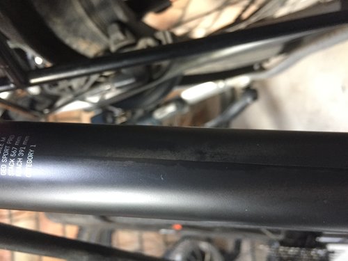

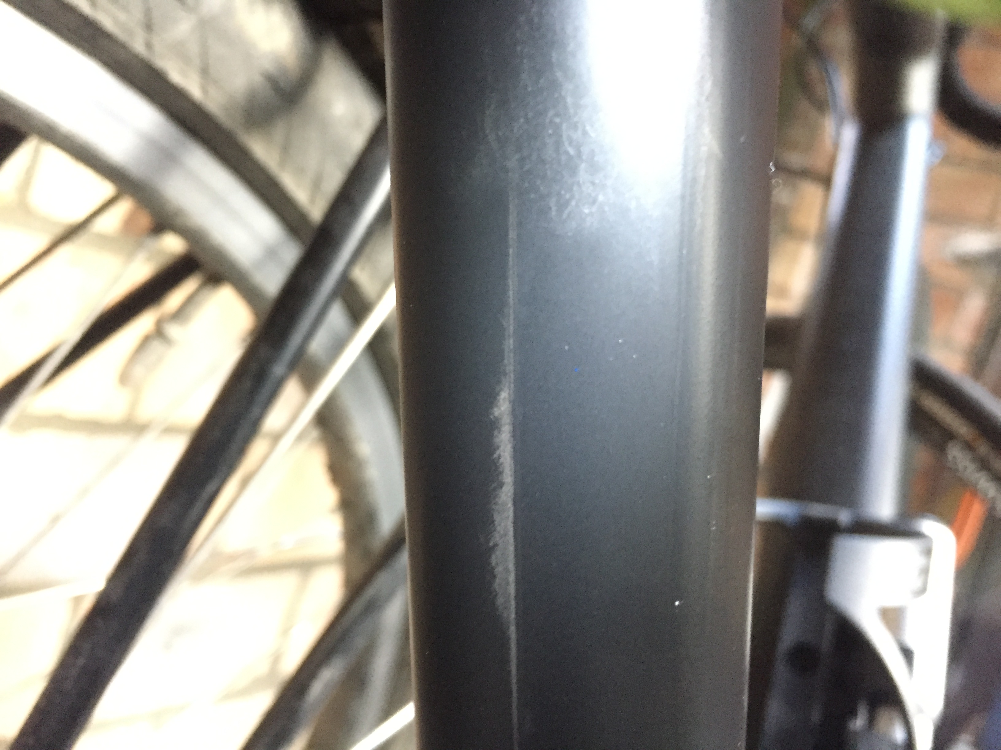

Mijn fiets is nu een maandje oud (Canyon Ultimate) en ik wilde 'm net schoonmaken om 'm in de garage op te bergen. Het seizoen zit erop...
Maar tot mijn grote verbazing zit er op de zadelbuis twee beschadigingen. Zie de foto's. Als ik het frame op dit punt indruk, dan veert het wat mee... Vergelijkbaar met als je een pvc-buis indrukt.
Voor de volledigheid: het lijken vlekjes, maar het zijn ze niet, aangezien de fiets net gepoetst is. Ook is de fiets niet gevallen oid.
Wat denken jullie?

Hoort zo dus volgens jou?
En dat deze buis ingedrukt kan worden (en dus beetje meeveert als een pvc-buis) is ook normaal? De andere buizen van het frame zijn helemaal niet in te drukken namelijk. Alleen deze zadelbuis dus.

Ik heb eens gezien op een youtube video (houd mijn ten goede) dat je carbon in principe niet zo moet kunnen indrukken. Als je carbon in kan drukken zoals jij zegt geeft het ook erg veel stress op de eventuele plek van de beschadiging
Nogmaals houd mij ten goede dit is wat ik gezien heb
Op de foto's ziet het er inderdaad uit als de structuur van het carbon onder blanke lak. Mijn vorige fiets had dit precies zo. Maar als je de buis in kan drukken lijkt mij dat inderdaad niet goed, ik zou dit eens voorleggen bij Canyon, het lijkt mij dan een garantie gevalletje.

Een frame kunnen indrukken? Lijkt me niet juist, carbon behoort juist heel stijf te zijn. Maar waarom niet terug naar de leverancier; garantie is na 1 maand nog volledig van toepassing.
Iets indrukken kan best. Het hangt er maar vanaf waar
Een carbonnen frame in niet overal even "dik".
Indrukken op de eventueel ronde zitbuis zal onmogelijk zijn maar zeker bij oversized zit en schuine buizen zitten er plekken maar je echt wel een heel weinig in kunt drukken.
De "beschadigingen" zoals te zien op de foto's lijken idd gewoon carbon matten structuur die doorschijnt zoals lcsmet al zei.
Precies ook zo te zien op mijn BMC GF02 2015 en altijd zo geweest.

Zojuist telefonisch contact gehad met Canyon en ze konden mij aan de telefoon niet vertellen of dit normaal was. Ik kreeg te horen, zoals meerdere al zeggen, dat de vlekjes bij de carbonstructuur horen en dat de buizen niet overal even dik zijn, dus dat indrukken best mogelijk is.
Ik moet dus foto's mailen en dan krijg ik wel te horen wat de vervolgstappen zijn. Ik ben er, vooral over dat indrukken, niet gerustgesteld op.
Is er iemand met een Canyon Ultimate frame (2018 model?) die dat voor mij zou kunnen testen? Op de zadelbuis/zitbuis net boven de 'staande' bidonhouder. Als ik daar met mijn duimen hard druk, dan veert de buis duidelijk mee.

Mijn fiets is inmiddels opgestuurd en ook door Canyon beoordeeld. Ik kreeg gisteren een mail dat er niets mis is met mijn fiets. Dat dit indrukken bij deze buis hoort en die strepen door de carbonstructuur komt.
Dat het indrukken niet bij andere fietsen mogelijk is (en ook niet bij de Ultimate van 2017) komt doordat het andere frames zijn. Maar ik hoefde mij dus niet druk te maken... (doe ik stiekem toch wel een beetje... zal wel wennen ).
