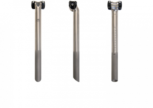

Een MCFK zadelpen bij r2.

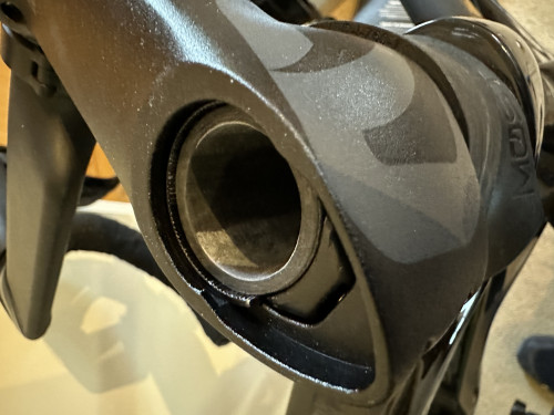

daniel1975 schreef: 05 jan 2024 22:31 Je balhoofdbuis moet paar mm “verzonken” liggen in de stuurpen normaal gesproken.
Bij het aandraaien van de topcap mag de topcap de buis niet raken en moet alleen op de stuurpen drukken.
Zou niet weten waarom Trek 1 spacer verplicht (of is het adviseert?). Ik ga dit weekend ook die 5mm spacer weghalen bij mijn Pina.
Ik zou er juist altijd een 5mm spacers boven laten. Dat wordt ook altijd aangeraden voor volledige klemming.

Gebruikersavatar daniel1975 06 jan 2024 09:17
En al die slammed stems dan? Neem aan dat die niet onveilig rond rijden.
Als ik bijv op de officiële Instagram van Pinarello kijk zie ik eigenlijk alle fietsen zonder 5mm spacer boven het stuur.

Kornuit 06 jan 2024 09:26
daniel1975 schreef: 06 jan 2024 09:17 En al die slammed stems dan? Neem aan dat die niet onveilig rond rijden.
Slammed is dat er geen geen spacer onder de stuurpen zit. Dat kan nog steeds, maar ik doe er altijd wel een 5mm spacer boven. Ik vind het ook prettig dat ik met het stuur altijd nog iets omhoog kan en stel dat er een ander stuur opmoet met een net hogere stuurpenklemming, dan zit je al.

Gebruikersavatar daniel1975 06 jan 2024 09:38
Ja ik weet wat slammed is ;-)
Doelde eigenlijk op die strakke afwerking die de meeste slammed fietsen hebben.
Ik ga het dit weekend eens bekijken. Volgens mij heeft Pinarello hele ondiepe, vrijwel vlakke topcaps, dan heb je maar 1-2mm ruimte nodig.

Gebruikersavatar daniel1975 06 jan 2024 12:01
Pinarello werkt met een mooi klemsysteem, een plaatje. Dat plaatje duw je met 2 boutjes tegen de stuurpen. En daar boven is nog wat loze ruimte.
Zie foto. Dus geen spacer erboven is in dit geval 100% safe, klemming zit keurig over de hele buis en die loze ruimte gebruik je om de topcap te laten verzinken.

Berichten: 13708
wasbeer2006 06 jan 2024 15:09
Opzich is het wel algemeen bekend dat een spacer van 5mm bovenop het beste is voor de klemkracht.
Maar bij mijn racer doe ik dat ook niet, bij de MTB wel. Bij mijn fiets zat standaard een topcap die meteen 5mm spacer is.

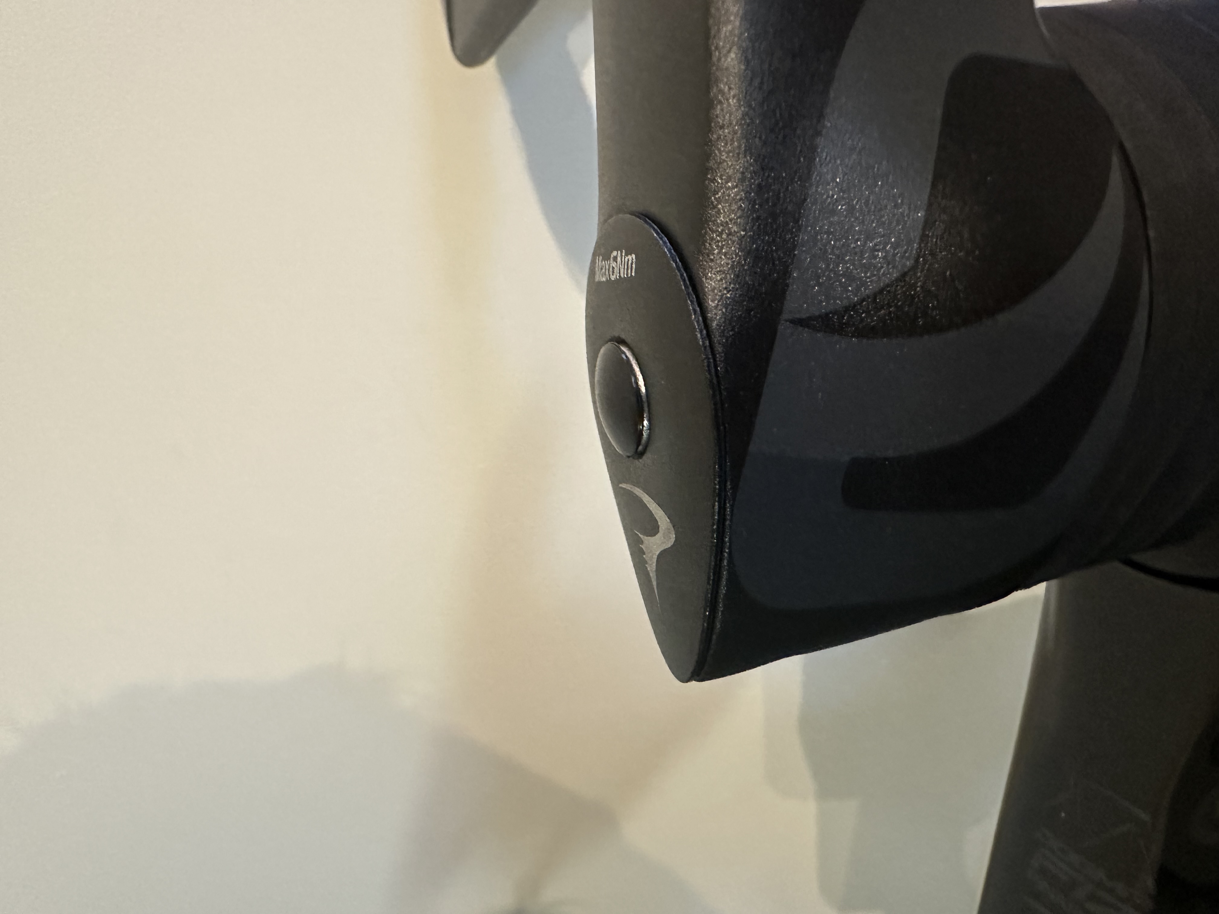

Gebruikersavatar daniel1975 06 jan 2024 21:54
Bij Pina zit er loze ruimte in de pen, zie foto. Dus soort van geïntegreerde extra spacer bovenop.

Theo V
Berichten: 5914
Locatie: In de kop van ....
Gebruikersavatar Theo V 06 jan 2024 23:13
Een nieuwe titanium zadelpen.
Zodat ik kan gaan proberen de aluminium eruit te halen.
En wat koudespay om me daarmee te helpen. 😉
Berichten: 13708
wasbeer2006 07 jan 2024 10:49
@Daniel, Pina systeem is mooi, zouden ze meer moeten doen. je ziet het wel steeds meer met geintregeerde kabels dat ze met wiggen gaan werken. Nadeel is wel weer dat het vaak weer merk specifiek is. Jij hebt nog een ronde stuurbuis, maar ik zie steeds meer rechthoekige buizen met wiggen.
@Theo V, je hebt vast zin in dat klusje :-)
