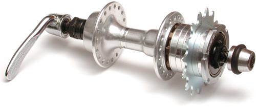

ok ik blijk toch een splines/cassete naaf te hebben :(.
Alles teruggebracht naar de FM en die waren zo vriendelijk het los te draaien. Dus het rechter
Dus ik moet op zoek naar spacers en een ring om alles op slot te zetten
Welke conversion kit raden jullie aan??
En welk vet is aan te raden voor de kogellagers?? Is dit goed genoeg: http://www.halfords.nl/shop/fietsonderd ... oud/704075
Hoe achterhaal ik welke freehub ik heb, dit vanwege de lockrings??
bij voorbaat dank

trislow schreef:ok ik blijk toch een splines/cassete naaf te hebben :(.
Heb je je oude lockring niet meer?
Ik zou een Shimano DX kransje (€ 3 a 5) nemen en gewoon een handvol spacers uit oude cassettes (vuilnisbak bij de fietsenmaker)

trislow 29 jul 2010 21:07
@Scepticus
ben zonder weer de deur uitgelopen denk ik, ging er eigenlijk vanuit dat de kleinste krans tevens als lockring diende, is dit mogelijk? Deze krans heeft als enige een schroefdraad.
De andere 5 kransen zitten aan elkaar vast met 3 dunne bouten (zie foto)
@klimmer,
alle kogeltjes van de as (18 stuks in totaal) hebben al een keer op de grond gelegen ;), schoongemaakt en opnieuw in het vet gezet (heb ik dat ook es gedaan). Overigens is mijn sixspeed blijkbaar geen freewheel.
Laat het werk aan iemand die de kast vol heeft met alle soorten gereedschap: anders wordt het veel zoeken en bellen met fietsenmakers.
Ik hoor je, maar dit is een low-budget/ontspannings projectje en het overlaten aan iemand met een kast vol gereedschap geeft mij op dit moment minder voldoening.

Erik 29 jul 2010 21:18
Als je kleinste kransje schroefdraad heeft dan zou het prima kunnen dat die de boel gelocked heeft, maar een aparte lockring die je bij je fm hebt laten liggen is waarschijnlijker. Hoe heeft je fm de boel er af gehaald? Met 2 kettingzwepen of een lockringverwijdergereedschapje (scrabble-woord van het jaar...)? Dit ziet er uit als een Shimano-naaf en dan moet je fm je wel aan een passende lockring kunnen helpen. Conversiesetje is dan niet nodig, gewoon een stapel vulringen en een kransje gebruiken.

trislow 29 jul 2010 22:02
@Aziraphale, scrabble wedstrijd van deze maand is voor jou.
Heb niet gezien hoe mijn FM het heeft gedemonteerd, maar hij zou het met 2 kettingzwepen doen.
Online research heeft me wederom naar Sheldon geleid en ik heb volgens mij een shimano uniglide freehub (http://www.sheldonbrown.com/k7.html). Hoop stiekem dat ik een "Early Hyperglide hubs had both internal and internal threads," heb. Echter komt een brede spline mij niet bekend voor, past een Shimano DX krans op een UG??
Omschrijving klopt, helaas ligt de cassette op de studio dus kan ik hem niet naast de uniglide foto houden. In de omschrijving staat o.a.
The smallest sprocket on a Uniglide cassette was not splined, it was threaded. The threads of this sprocket would hold everything else together.
To remove a Uniglide cassette, you need two chain whips, one to hold the cassette, the other to unscrew the smallest sprocket.
Ter info:
Volgens sheldon is het mogelijk een bottom bracket lockring te gebruiken (zie foto)

jvdh 29 jul 2010 23:47
hier hebben ze een conversiesetje met lockring:
http://www.singlespeed.nl/catalog/produ ... cts_id=136
ben je volgens mij in een keer klaar

trislow 30 jul 2010 09:28
@jvdh, met mijn uniglide gaat de lockring van het conversiesetje niet passen en ik betwijfel of het kransje in 1 keer past.
