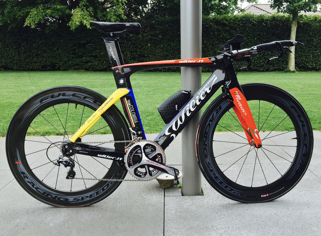

Mijn TT fiets had ik hier nog niet voorgesteld, denk ik. Deze is dit seizoen gekocht omdat ik die zo vet vond, een heel mooie prijs kon krijgen en omdat ik vage plannen had om duathlons te racen en tijdritjes af te haspelen. Nog niet serieus gebruikt eigenlijk, behalve om wat op het jaagpad langs het kanaal te knallen, voor de lol. In 2017 maak ik er werk van.
