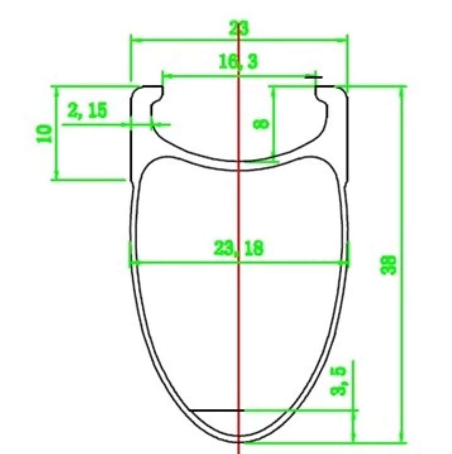

Welke velgbreedte bij 25 mm banden?
Sorry, maar om nu 176 pagina's door te spitten, dus een vraag die waarschijnlijk al meer gesteld is.
Welke velgbreedte moet ik kiezen om met 25 mm banden te rijden? Ja ik weet dat de chinezen nauwelijks aangeven wat de interne breedte is, maar ik neem aan dat er een relaties is met de externe breedte.
prj
Minimaal 17C en beter nog 19C.prjz schreef: ↑01 jun 2017 21:05 Welke velgbreedte bij 25 mm banden?
Voor carbon zal dat neerkomen op minimaal 25 mm uitwendig.
Van de bovenstaande plaatjes is de bovenste beter geschikt voor 23 mm en de onderste kan ook 25 mm aan (voor aerodynamica beter 23 )
