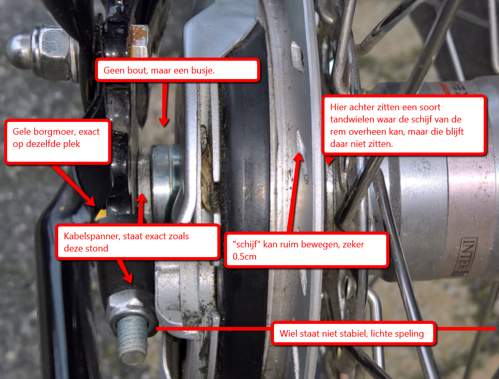

Vriendin had een klapband. Fiets heeft een Shimano SG-3R40 met rollerbrakes (nieuw voor mij, dus weet er de ballen van). Ik heb het achterwiel verwijderd, nieuwe band er op en alles weer teruggemonteerd. Ik zie nu dat er speling zit op het achterwiel en dat de rollerbrake schijf vrolijk op en neer kan. Hij doet dus ook niets bij remmen. Ik heb eindeloos zitten Googlen en het resultaat is dat de borgmoer niet goed vast zitten. Ik heb niet eens een borgmoer en die heeft er ook nooit opgezeten ook, ik heb een busje op die plek zitten. Het lijkt net alsof er een onderdeel mist, maar ik ben er 99% zeker van niets verloren te hebben bij demontage.
De exploded view staat hier: http://si.shimano.com/pdfs/ev/EV-SG-3R40-DX-2039A.pdf (denk ik) Alleen nr15 is bij mij een soort busje en geen moer. Iemand enig idee wat het kan zijn? Vind het een beetje onzinnig hier een topic over te openen, maar ben het na twee uur pielen wel spuugzat.
Ter illustratie een foto toegevoegd. Dit is wanneer alles nog los zit. Ik snap dat de rem gedraaid is e.d.

Is weer gefixed. Onder het busje bleek een moer te zitten. Deze was, zonder ook maar het licht gezien te hebben, een paar millimeter los gedraaid. Resultaat was dat het bovenste deel van de rollerbrake tegen de moer aan leunde, maar niet tegen het remdeel. Na vastdraaien zit het wiel weer zoals het hoort en werkt de rem ook weer gewoon goed.

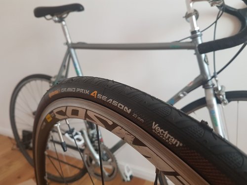

Net 2 nieuwe bandjes op de fiets gezet. Continental 4 season 23mm. Zometeen uitproberen!
Giant TCR Advanced 1

ic3d schreef: 12 okt 2017 23:18 Is weer gefixed. Onder het busje bleek een moer te zitten. Deze was, zonder ook maar het licht gezien te hebben, een paar millimeter los gedraaid. Resultaat was dat het bovenste deel van de rollerbrake tegen de moer aan leunde, maar niet tegen het remdeel. Na vastdraaien zit het wiel weer zoals het hoort en werkt de rem ook weer gewoon goed.
Altijd hetzelfde liedje met die rollerbrakes. Die worden, lijkt het, half afgemonteerd geleverd aan de fietsfabrikant. Ook juist afgemonteerd, blijft het rommel....
