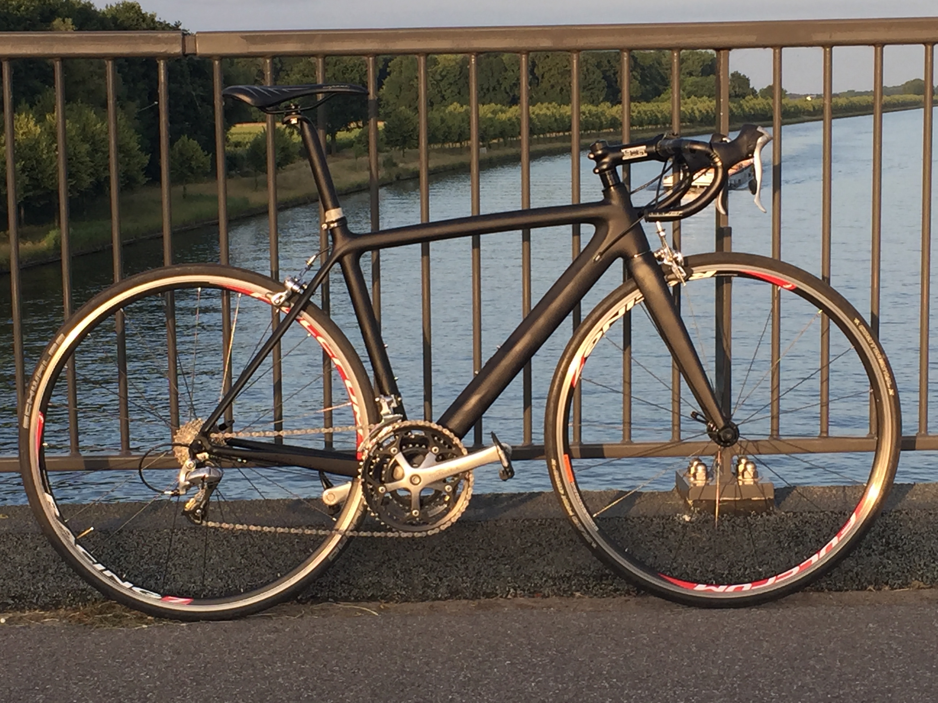

Eerste keer fiets opbouwen is redelijk goed gegaan. Wel even bezig geweest om de voorderrailleur (triple) goed afgesteld te krijgen, maar het is gelukt. Heb alleen nog een klein beetje speling op het balhoofd dat ik er niet uitkrijg. Durf de expander niet nog strakker aan te draaien, zit nu al op 8 Nm. Misschien een ander formaat lager erin of een opvulring? Plakken jullie nog een beschermsticker op de liggende achtervork waar de ketting doorheen gaat?

Mooie gedaan!
Om welk type frame gaat het?
Je zou de expander iets dieper erin kunnen schuiven. Heb je 1 of 2 vulringen bovenop zitten? Ik had dit namelijk ook en de oorzaak was dat ik er twee op had zitten.

Komt de expander ook echt omhoog? Zo ja dan moet je op zoek naar een dikkere.
Als hij niet omhoog komt dat komt het niet door de expander. Als het goed is heb je bij je balhoofd van die micro spacer (dunne stalen ringen) gekregen. Deze moet je dan tussen je klemring bovenop en je stofkap doen.
