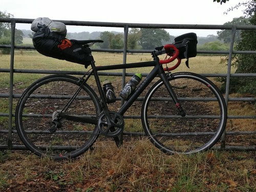

Afgelopen twee weken heb ik door de UK getoerd als bikepacker en ik ben er eigenlijk blind vanuit gegaan dat het geen probleem zou zijn (en dat bleek ook het geval).
Mijn setup bestond uit een grote zadeltas (Ortlieb Seatpack L) en een stuurtas (Ortlieb Ultimate6 Pro), zie de foto. Zowel de tassen als de fiets gaven geen krimp en een en ander was licht genoeg om stevig door te kunnen fietsen en dus lange etappes te kunnen doen. Fiets is een Rose Xeon RS (alu) met carbon zadelpen, alu stuur en een Fulcrum 3 wielsetje. Die voortas was nog best zwaar omdat er onder anderen een tablet en een boek in zat, maar het bleef dus allemaal keurig zitten ondanks de niet altijd even geweldige kwaliteit van de wegen daar.
Kleine disclaimer hierbij is dat ik niet heel veel bij me had: extra setje fietsspullen, setje gewone kleding, schoenen, toiletspullen, handdoekje en dat was het wel ongeveer. Daarnaast ben ik ook niet zwaar (<60kg), maar ik ken mensen van 80 kg die hetzelfde hebben gedaan. Mocht je echt willen kamperen en dus ook nog tent/matje/slaapzak en kookgerei mee willen nemen, vraag ik me af of je onder fietstassen en bijbehorende dragers uitkomt.
