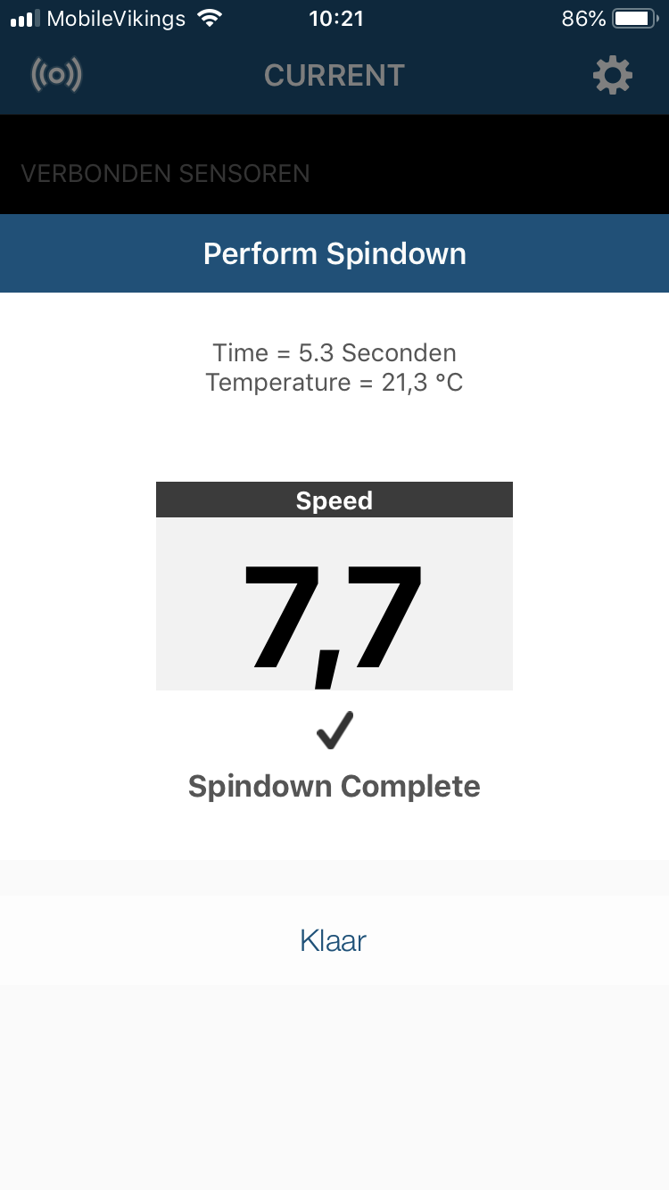

Zo snel mag hij inderdaad niet stoppen. En bij je spindown zei ie dat alles ok was?

Ja bij mn spindown (die ik heb gedaan na kwartier warm draaien) zegt ie dat alles ok is - zie foto.
Mee terug gaan?

Hm met m'n kickr snap zit ik meestal op ca 12 seconden spin down. Niet helemaal te vergelijken natuurlijk maar 5 sec lijkt me erg kort.
Daarmee zul je inderdaad last hebben dat hij niet lekker uitbolt.
Terwijl hij toch een flink vliegwiel heeft.

Eventueel eens een factory spindown uitvoeren?

Probeer de spin down eens via Zwift? Ik heb een Wahoo Kickr en bij mij duurt de spindown echt 30 seconden ofzo.
