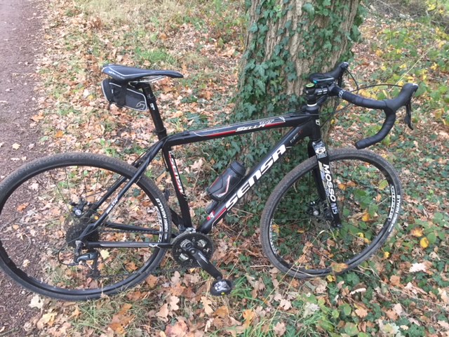

Frame van een Sensa sella in combinatie met een vaste voorvork. Standaard verzet voor 44-32-22. Ook een budget project. Nu 35mm banden eronder, maar meer ruimte voor bredere banden.
