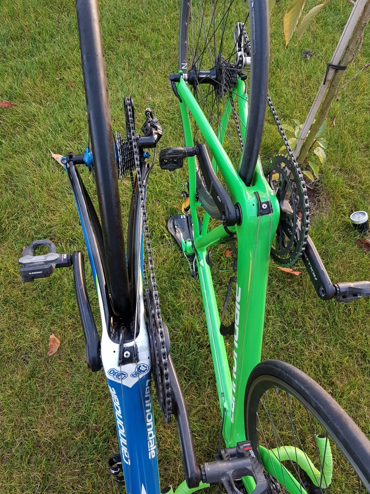

Je moet idd die spacer plaatsen. Heb net tv gekeken bij Kermit en mijn andere supersix. Kermit heeft de nieuwe as, de andere de oude, met "ring" aan de NDS. Beiden hebben hollowgram cranks. Op de oude as lijkt de NDS crank wel dichter bij het frame te staan. Vreemd..

@53x11 als ik goed heb zit er tussen oud en nieuw 3 mm verschil in q-factor
144 oud en 147 vanaf 2013 . Daardoor lijkt hij dichter bij het frame te zitten
