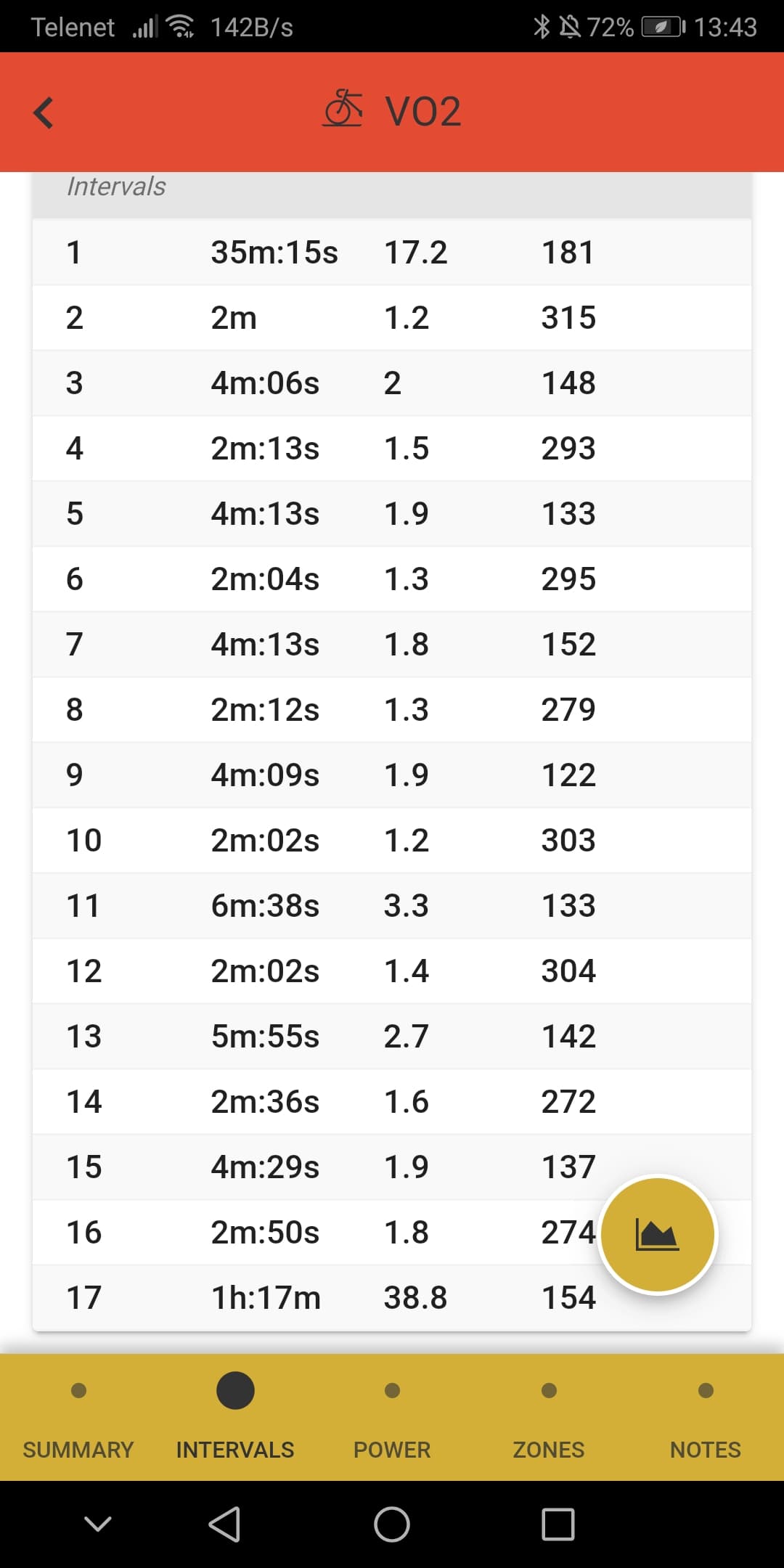

Je rijdt enkel op de Tacx? Vermogen met in en uitfietsen ziet er wel heel laag uit (hartslag idem), vanwaar zo rustig?

... en ook: als 265watt voor jou in de juiste vermogens-zone is voor een VO2max training (en dan nog zulke korte intervallen), dan moet je na een rit van 3h30 lang, en 251w NP, toch overleden zijn?
Berichten: 5456
Kornuit 15 mei 2020 13:34
raven14 schreef: 15 mei 2020 13:15 ... en ook: als 265watt voor jou in de juiste vermogens-zone is voor een VO2max training (en dan nog zulke korte intervallen), dan moet je na een rit van 3h30 lang, en 251w NP, toch overleden zijn?
JensH schreef: 14 mei 2020 08:37 Gemiddelde's zijn allemaal relatief.
Ik trapte laatst 251NP (61kg) 3u30. 150 gemiddelde hartslag was juist boven endurance. Had 32 gemiddeld was wel niet vlak.
T'zijn vooral de waardes die je trapt 15'' power 1' , 2' , 5', 20' power
Scherp idd, 251NP zou dan bijna 3u30 net onder VO2max zijn. En dat met een hartslag net boven endurance :D

JensH 15 mei 2020 13:45
NuitKor schreef: 15 mei 2020 13:34
Bij deze mijn ftp is ondertussen flink gestegen workouts zijn gebaseerd op ftp 253
deze is nu rond de 280
Heb dus vo2max blokken gereden rond de 300 watt :)
Sorry voor onduidelijke info :)
Btw ftp rond de 4.5 / 4.6 wkg
Sommige blokjes haal ik geen 300 watt komt door bocht of verkeer.

Gebruikersavatar raven14 15 mei 2020 13:52
LOL die laatste post heb je gelukkig snel weggehaald.

Gebruikersavatar raven14 15 mei 2020 14:01
BTW zo'n korte blokjes mag je een stuk hoger rijden hoor. 320-330w (indien FTP 280).

JensH 15 mei 2020 14:03
raven14 schreef: 15 mei 2020 14:01 BTW zo'n korte blokjes mag je een stuk hoger rijden hoor. 320-330w (indien FTP 280).
:winkthumb:
Berichten: 5456
Kornuit 15 mei 2020 14:20
En vo2max kan je beter langer doen bijv 5min. 2min blokken zijn eigenlijk Anaerobe Capaciteit en die kunnen bij FTP van 280 wel op 350-400w.
Gister nog 5x5min 315w gedaan. FTP 285. Bij bochten zakt het gem vermogen snel, maar als je op de andere stukken wel op de juiste power rijdt (voor mij was dat 320w target) dan maakt het gem vermogen niet zoveel uit.
