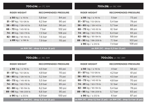

21c
25mm op 29.6
28mm op 31.2
Let wel de ene velg is de andere niet met dezelfde binnenbreedte. Heeft ook nog te maken met hoop of hookless, hoogte van de hook en schuinte.
Daarnaast zal het bij eerste montage een 0,5 tot 1mm minder zijn.
25mm op 29.6
28mm op 31.2

@havana ik vind 1 tot 1,5 minder wel heel veel.
Een 25mm (netto 29.6) rijd ik op 5.4 - 5.7 bar.
TL ga ik dan echt niet heel veel lager max naar 5 maar niet naar 4 of 4.5.
Er staat een mooi staartje (plagiaat ) op de homepage van fiets over de nieuwe Pirelli Pzero TL. Zo ga ik al heel lang exact om met mijn bandenspanning, dus ook met een breder velg een lagere spanning.
