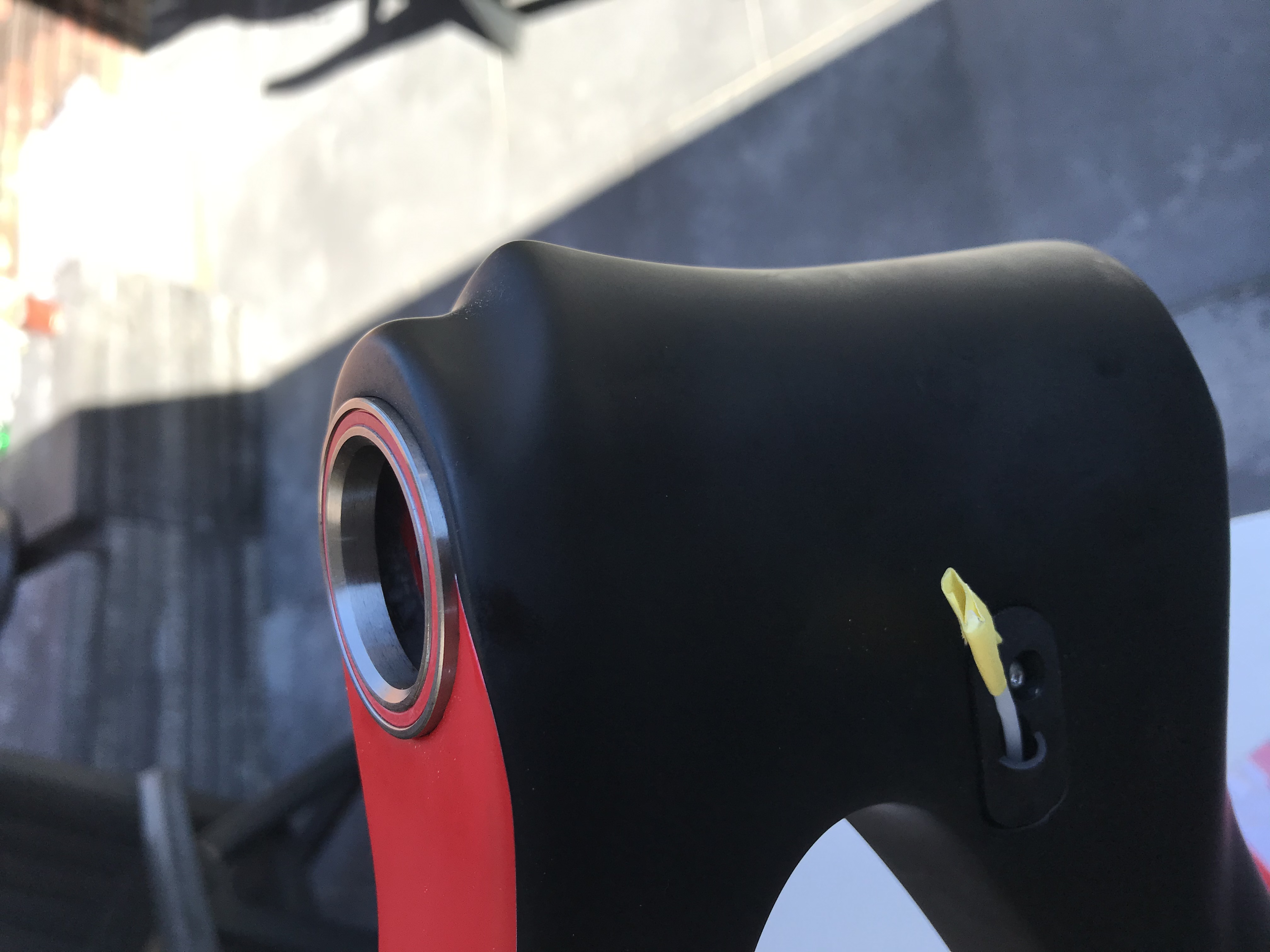

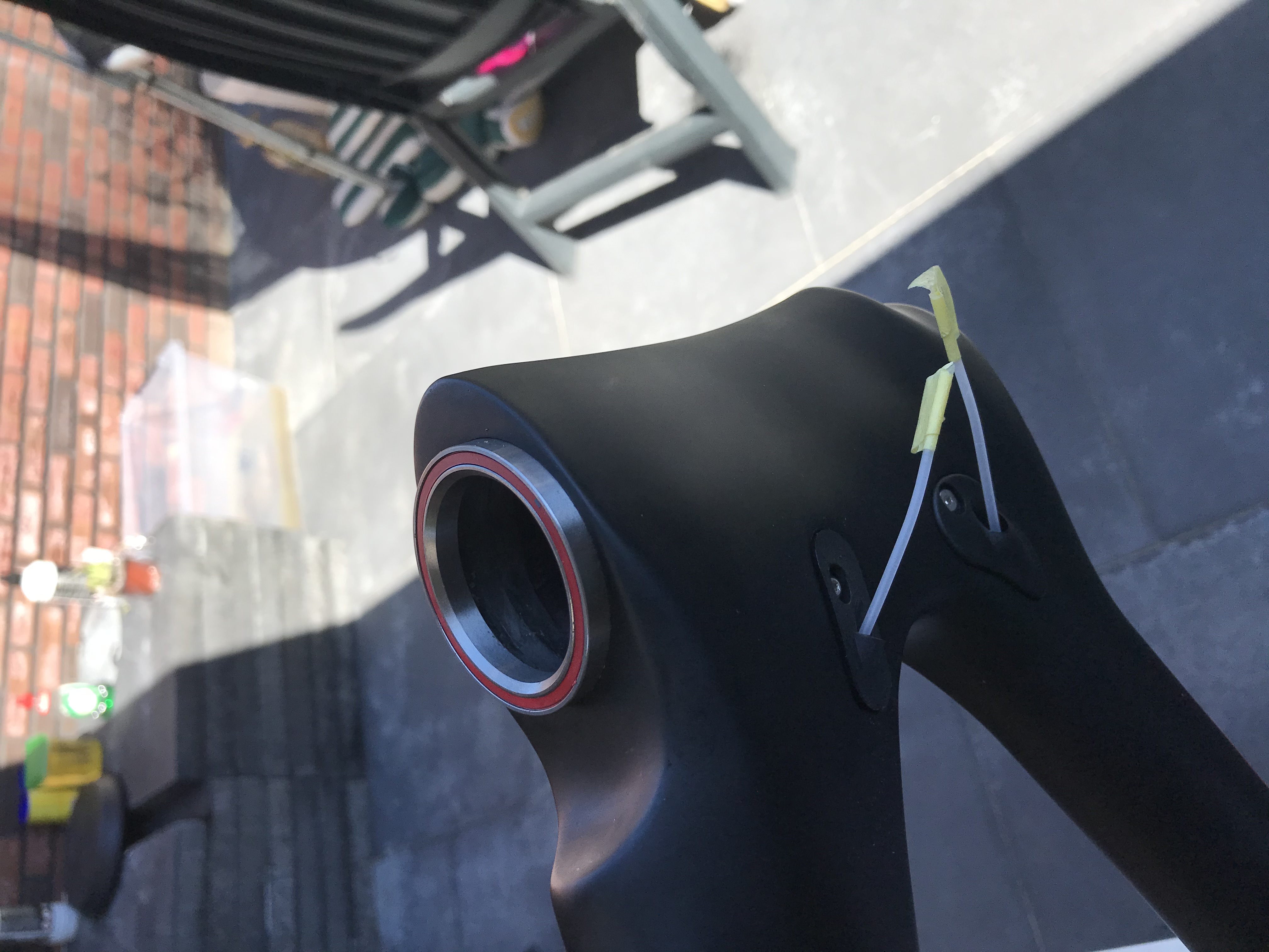

fotos bearing van de boven en onderkant.
De onderkant zit veels te strak en moet geperst worden in de frame .Lijkt me sterk om dat te gaan doen.
Moet ik toch een passende cup zoeken of is dat niet nodig voor deze frame?

Aztek schreef: 05 aug 2020 11:53 ...........
Dit is een frame waar geen extra cups in moeten. Je lagers "dragen" direct op het frame.
Volgens mij moet het lager er bijna invallen. althans zo is het bij mijn Trek en bij mijn schoonzoon zijn Kuota.
Een klein beetje induwen met je vingers zou nog moeten kunnen, maar alleszins niet "persen".

Aztek 05 aug 2020 14:25
Lcsmet schreef: 05 aug 2020 13:30
Bedankt voor de info mbt de frame uit China.
Ik denk dat ik een andere lager moet zoeken want deze is echt te strak, bovenkant zit wel strak maar die kan je zo eruit halen
japiecarbon
Berichten: 5231
japiecarbon 05 aug 2020 14:28
Ik zou even een mailtje terug doen naar de leverancier. Lijkt erop dat je frame niet helemaal goed is.
scottpch 05 aug 2020 15:30
Ook bij m'n Scott Foil en Addict zit er geen cup ingeperst en liggen de lagers gewoon op het carbon, maw de passing van je chinees is te nauw...

Gebruikersavatar Orlok 05 aug 2020 16:53
Vlgns mij levert Velobuild met jouw frame gewoon de juiste lagers. Het kan natuurlijk gebeuren dat de carbonzetting van het frame een braam o.i.d. bevat die het 'makkelijk' plaatsen van het lager hindert. Het met een kunststof hamer zachtjes in tikken is m.i. gewoon te doen anders een stukje schuurpapier om dat c.q. de rand wat weg te schuren doet m.i. wonderen. ;)
Btw, wat zegt Velobuild zelf hiervan.?

Aztek 06 aug 2020 18:16
Orlok schreef: 05 aug 2020 16:53 Vlgns mij levert Velobuild met jouw frame gewoon de juiste lagers. Het kan natuurlijk gebeuren dat de carbonzetting van het frame een braam o.i.d. bevat die het 'makkelijk' plaatsen van het lager hindert. Het met een kunststof hamer zachtjes in tikken is m.i. gewoon te doen anders een stukje schuurpapier om dat c.q. de rand wat weg te schuren doet m.i. wonderen. ;)
Nog niks gehoord. Misschien morgen want ze reageren over algemeen wel snel.

spec..joost 06 aug 2020 22:34
Lager even in de vriezer.

mhr-zip 07 aug 2020 09:15
Orlok schreef: 05 aug 2020 16:53 Het kan natuurlijk gebeuren dat de carbonzetting van het frame een braam o.i.d. bevat die het 'makkelijk' plaatsen van het lager hindert. Het met een kunststof hamer zachtjes in tikken is m.i. gewoon te doen anders een stukje schuurpapier om dat c.q. de rand wat weg te schuren doet m.i. wonderen. ;)
Dit.
Een braampje of wat verf heb je zo. Even de ingang van je boring met een schuurpapiertje onder 45 graden bewerken.
(Dus niet je boring zelf uitschuren!!).

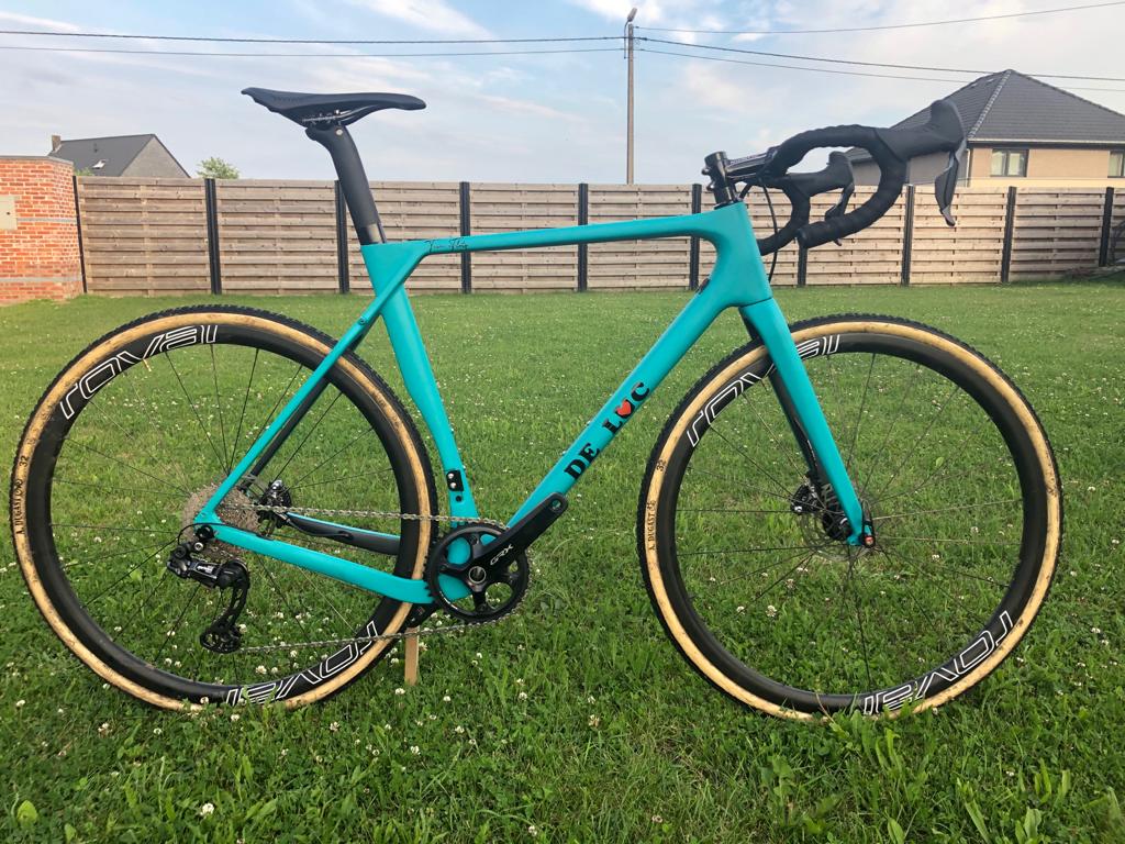

Krokodyly 17 aug 2020 18:23
Ik heb mijn eerste velobuild frame een maand geleden ook opgebouwd. Nog niet kunnen testen want ben nog op een cassette aan het wachten die maar niet gelost word door de douane... Opgebouwd met een di2 GRX groep 1x11. Zal een fiets worden waar ik van de winter cyclocrossen mee ga rijden. Qua probleempjes tijdens het monteren weinig ervaren: een hele resem gatjes moeten dichtkitten die ik niet nodig heb, maar dat ligt vooral aan de di2 groep. De flatmount bevestiging achteraan moet ik ook nog deftig vlak frezen want deze staan wat bol van de verf en krijg de klauw niet goed gecenterd over de schijf. Heb er nog niet mee gereden natuurlijk dus misschien komt er nog iets anders aan het licht.
De kleur was trouwens ook niet de bedoeling, had donkerblauw gevraagd met duidelijke foto bij, kreeg een ontwerp terug in datzelfde donkerblauw en vervolgens een foto alvorens hij de post op ging van dit babyblauw :D. De lak is ook van mindere kwaliteit merkte ik al, maar dat is hier al eens gezegd dus dat was geen verassing. Ineens de volgende velobuild kader besteld die ik normaal hier al verwachte maar dus nog onderweg is.
Stickers op het frame zijn overigens zelf aangebracht achteraf.
