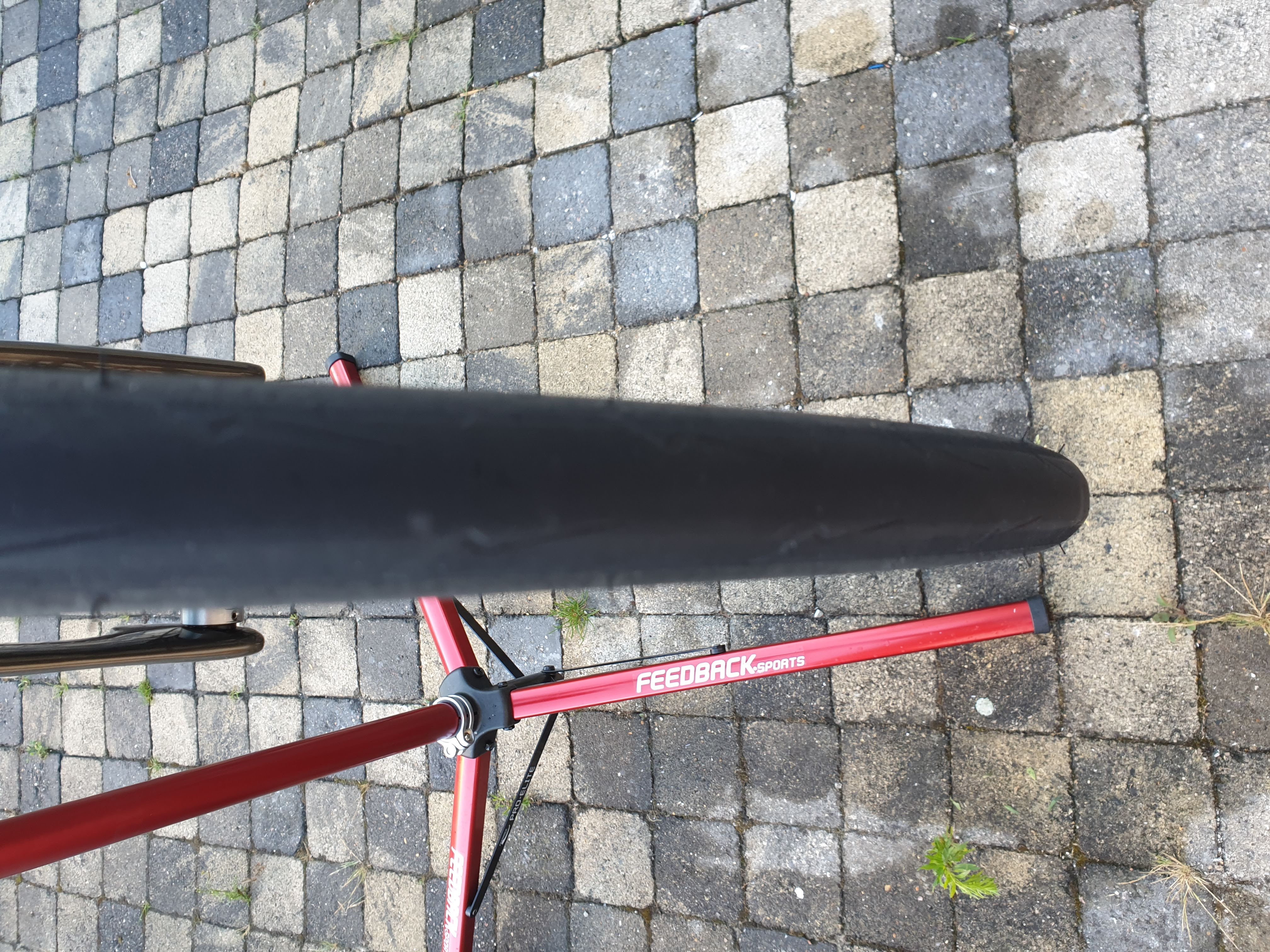

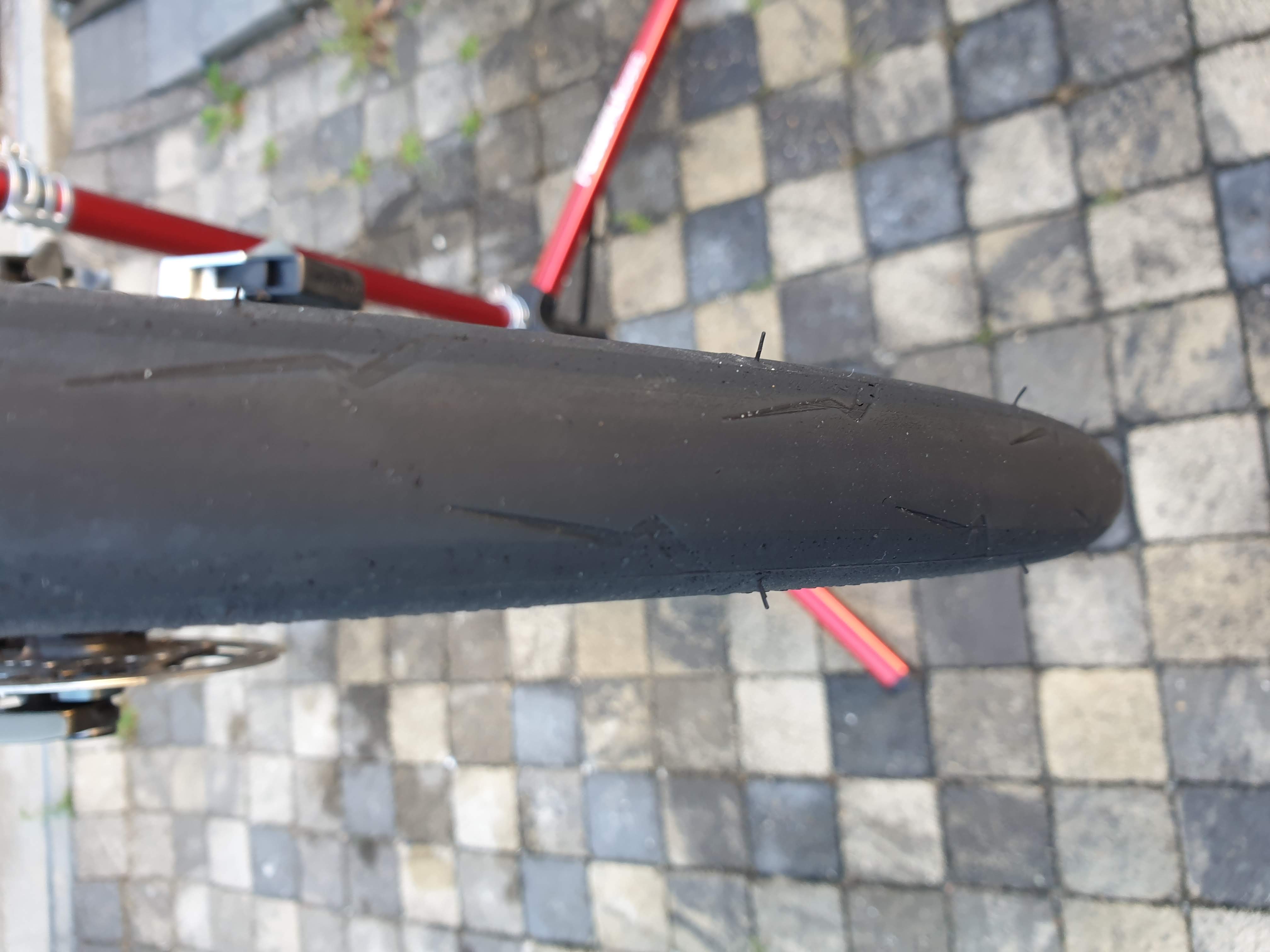

Zo even een long term review. Ik heb de Pirelli P zero 25mm red edition.
Gemonteerd op een 21c hookless velg vallen ze op 29.6.
Ik rijd ze met latex binnenbanden en heb behoorlijk wat bandenspanningen geprobeerd.
Met mijn rijstijl en gewicht 82kg is de ideale spanning achter 5.2 tot 5.5 en voor 5 tot 5.5
Hoger bied geen voordelen, lager biedt wel meer comfort maar dan loopt de fiets korte snellen bochten uit en bij flink aanzetten sprinten vind ik de fiets te veel bewegen.
Ze worden niet vierkant, onderstaand foto,s na 4500 km waarvan de achterband eerst 3000 voor gemonteerd zat en andersom. Ik denk dat ik hier makkelijk 6000km mee ga halen. Bizar met een setje ultremo's, one,s en pro ones deed ik mak 4000 als ik wisselde. Daarnaast spaar ik de banden niet elke ritje blokkeert het achterwiel wel heel even met een keer hard remmen. Kuiltjes en rigels neem ik meestal gewoon zttend. En een stukje grind pak ik ook gewoon mee.
Qua gevoel houden ze het midden tussen de wat softe schwalbe en de harde michelin.
0 keer lek in deze periode. Ik rijd wel altijd droog als de banden 20km nat hebben gehad is het veel.
Ik vind het momenteel de beste non tubeless banden.

Zien er inderdaad keurig uit voor na 4.500km. Heb de 23mm nu ook op mijn klimwielen, een 19c velg en daar vallen ze als 26.5mm(!)

wasbeer2006 schreef: 07 aug 2020 11:36 Zo even een long term review. Ik heb de Pirelli P zero 25mm red edition.
Gemonteerd op een 21c hookless velg vallen ze op 29.6............
Bij de meeste magazine's krijg je niet zo'n test als deze.
Bedankt.
