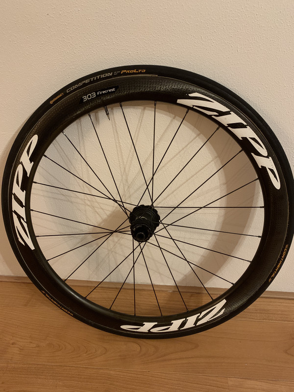

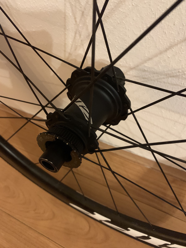

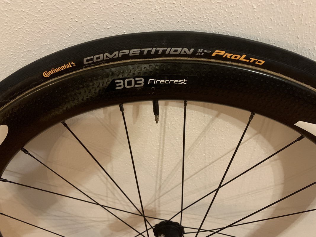

Wielen erbij gekocht. Zipp 303 DB met cognition hubs
. Normaal for the NSW wielen maar deze kwamen van Team Katusha. Nieuwe tubular Continental Pro Ltd 25mm. Decals zullen zwart worden

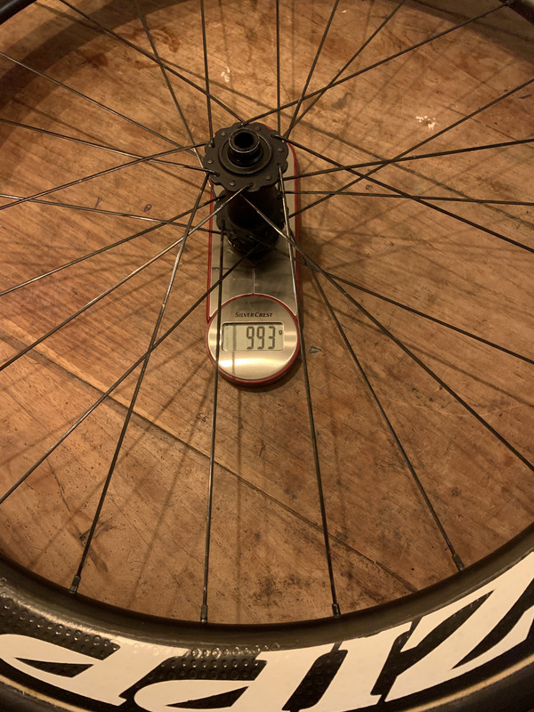

. Gewogen met disc brake sluitring.

Ik zou bijna tubular gaan rijden, zijn 10 gram zwaarder dan mijn 55mm tubeless wielen.
Dan maar volgende keer 20ml vloeistof ipv 30 zijn ze lichter
