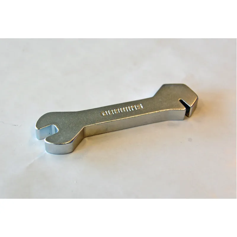

Gebruikersavatar rene 16 mar 2021 20:47
Spaaksleuteltje van Shimano - zat vroeger bij elke wielset ( achterkantje is ideaal voor het " vasthouden" van aero spaken. Ik heb er nog wel een paar van liggen denk ik.
