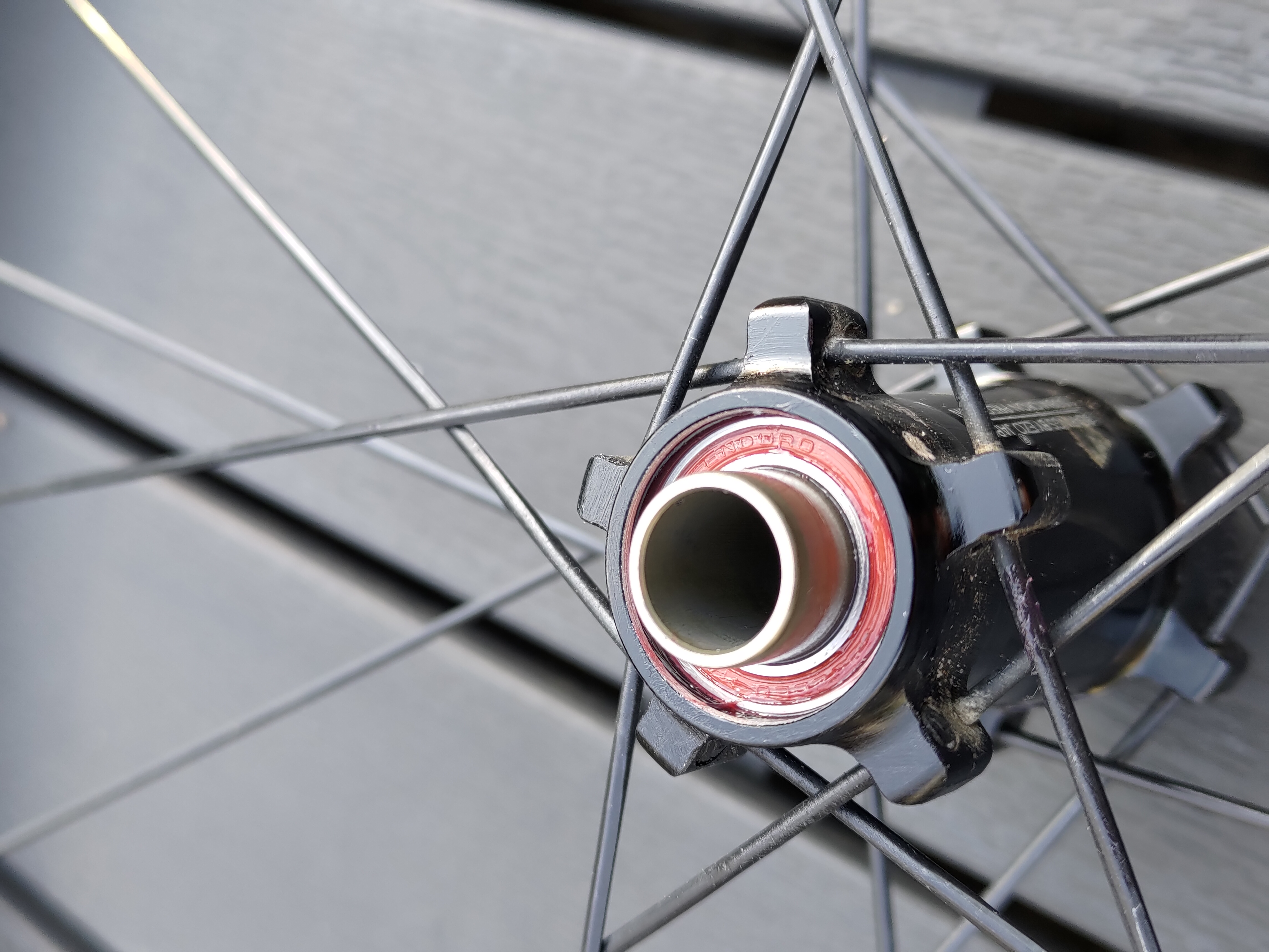

Ik heb mijn voorwiel twee keer in korte termijn naar mijn fm gebracht omdat de lagers niet soepel draaiden. Na een paar keer fietsen zit er nu weer speling op mijn voorwiel en het kraakt. Dat is van Hunt, en er is niks aan af te stellen.
Voornamelijk uit ergernis wil ik nu gaan kijken of ik de lagers zelf kan vervangen. Ik weet inmiddels dat ik 6802 2RS lagers moeten hebben. Dat is volgens mij een standaard maat die ik in overvloed op internet kan bestellen.
Vandaag heb ik even gekeken of ik de lagers die er nu in zitten kan verwijderen. Eindkapjes kan ik er zo aftrekken en dan zie je de lagers zitten. Om ze er uit te kunnen halen moet ik de as er uit halen die je op de foto ziet. Die steekt aan twee kanten uit.
Ik vermoed dat ik die er van een van de twee kanten uit moet tikken. Op handkracht lukt dat in ieder geval niet. Voordat ik echter ga tikken met een zachte hamer hoor ik graag van mede forummers hoe ik dat het beste kan doen.

Inderdaad met een kunststof hamer tikken, nadat je aan de rechterkant ook alles hebt verwijderd.

Thanks, weet jij of het nog iets uit maakt van welke kant ik de as er uit tik?

van links af eruit tikken, niet specifiek voor Hunt, maar een algemene regel.

Gebruikersavatar asmeets 02 aug 2021 19:48
Schijfrem zit links of zo ;)
In ieder geval heb ik een wiel met schijfrem.

asmeets schreef: 02 aug 2021 19:15 Thanks, weet jij of het nog iets uit maakt van welke kant ik de as er uit tik?
Nee hoor, zorg er wel voor dat je de andere kant van de naaf op bijvoorbeeld een blokje hout steunt. ;)

Ik zou eerst eens onderzoeken waar je lagerschade door wordt veroorzaakt.
Als de boring van de naaf niet juist, je oplegvlak is niet oké of je asmaat is buiten specificatie dan kun je lagers blijven plaatsen maar dan gaat het nooit iets worden.
