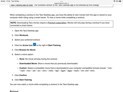

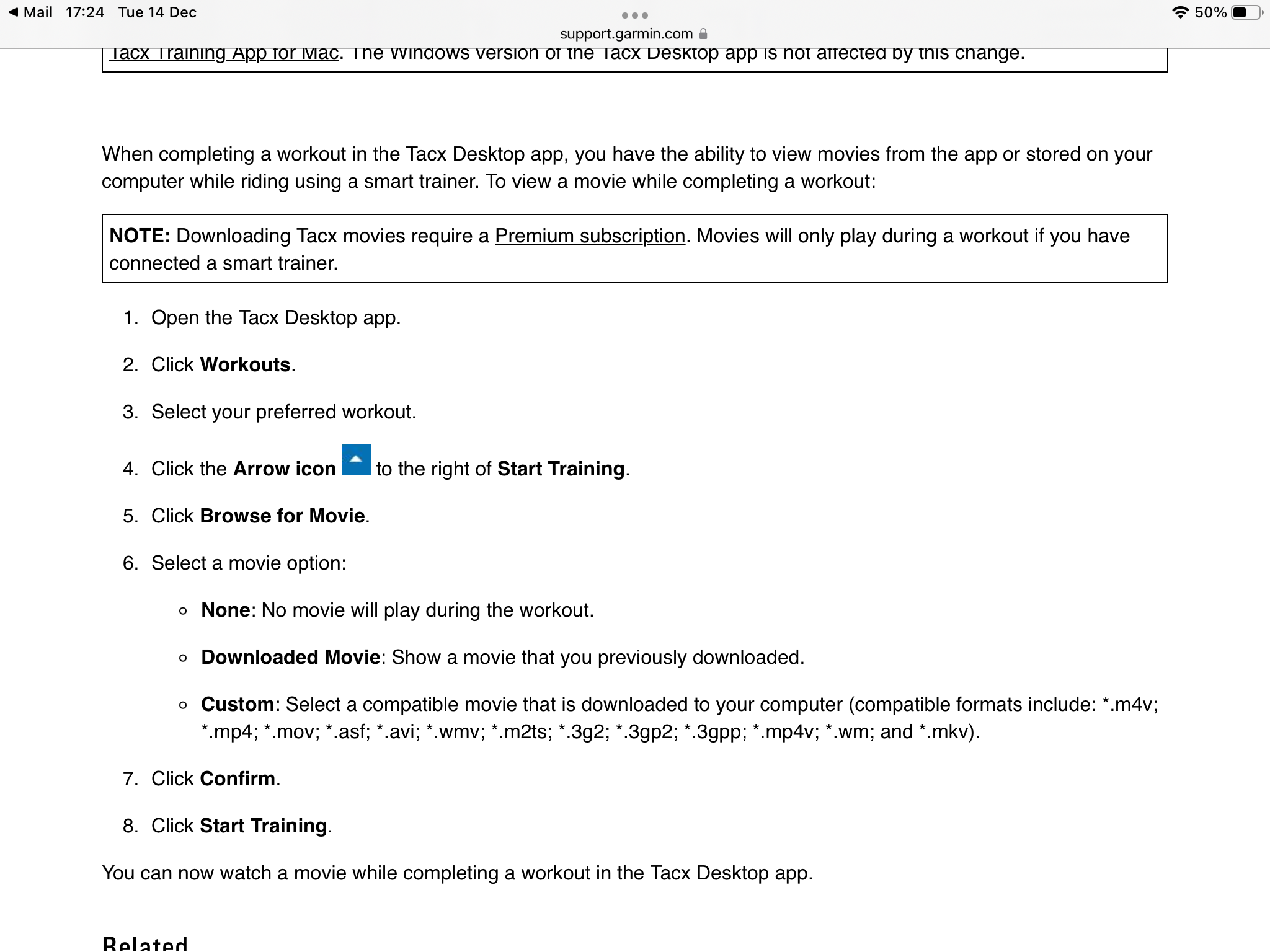

Ik zou graag mijn vermogengestuurde trainingen (van Join) in het landschap van een Tacx video willen rijden.
Ik heb de Tacx desktop app op een windows laptop met de nodige films op een externe harde schijf.
Ik kan nergens manuals vinden, mogelijk kijk ik op de verkeerde plek(-ken).
Zou iemand mij een stukje de goede kant op willen sturen?
Bij voorbaat dank!

Dank! Die opties zijn zeker open als het met Tacx niet lukt. Mijn contact met Garmin was tot nu toe niet bepaald warm, misschien zijn ze in kersttijd wat empathischer.
Maar….ga je daarmee bereiken wat je wil? Namelijk trainingen (ERG, ZWO files Ed) importeren in de Tacx app. Die mogelijkheid heb ik niet gevonden, anders dan deze handmatig en stap voor stap in te voeren. Met BigRingVR is het zo gepiept, films zijn van goede kwaliteit en de prijsstelling is ongeveer gelijk.
Trainingen handmatig invoeren vind ik niet zo’n probleem, hoewel een stuk bewerkelijker. Maar mijn abonnement bij Tacx loopt nog de nodige maanden door en voor ik door hun films heen ben zijn we ook een paar maanden verder. Dan kijk ik weer eens rond.
Wat mij wel is gelukt (op een Mac) is. 1) training laden op een Garmin Navi (1030plus). 2) de Garmin koppelen aan een Tacx Neo2T en daarmee de Garmin de weerstand/vermogen van de Tacx aan te laten sturen. En dan 3) de Tacx app zo in te stellen dat deze uitsluitend werkt als ontvanger van het vermogen en je film dus op je vermogen mee draait. In de app waren dat een paar onduidelijke instellingen (try and error) Ook hier weer, bij BigRingVR zo gedaan.
