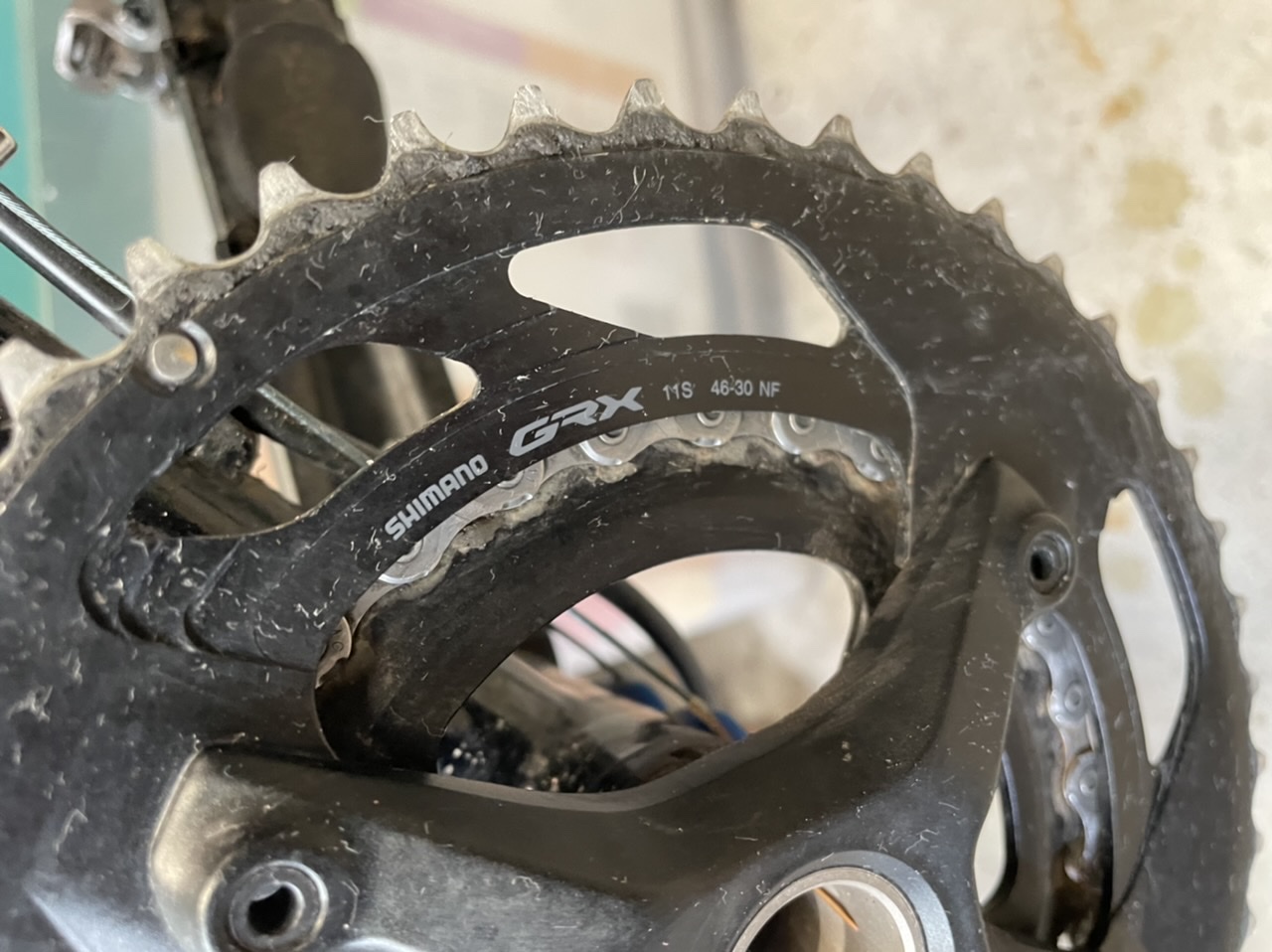

Ik zie de vraag hier vaker langs komen, maar kan het zelf nooit goed zien, dus daarom ook de vraag van mij….
Is dit voorblad aan vervanging toe?
Met name op foto 2 lijk ik wat haaievinnetjes te zien….
Nb niet gepoetst na fietsrondje gisteren ;)

Vlgns mij valt de slijtage nogal mee, kan m.i. nog wel een 10k mee. ;)

Mijn grx blad was wel versleten en dat merkte ik snel genoeg. Deze had geen haaievinnen, maar was in hoogte zo laag geworden dat ik doortrapte bij iets kracht.
Helaas geen 10k mee gereden, maar gravel en zand laat de boel wel sneller slijten ben ik achter.
Helaas waren de grx bladen tot vorige week nergens meer goedkoop te koop, maar ze zijn nu weer bij Mantel voor minder dan € 50.
Terugkomend op jouw foto's: daar kan je nog wel even mee fietsen wat Orlok ook al aangeeft.
10k extra is dus wel een beetje afhankelijk van je gebruik.

De tanden van het blad hebben nog een vlakke bovenzijde. Dan is het niet versleten. Als ze versleten zijn, gaan de tanden op haaienvinnen lijken. En daarna krijg je scherpe punten. Dit blad kan nog 10.000km mee, afhankelijk van de omstandigheden waar je in gaat rijden.

Dank voor de reacties. Hij mag nog een jaartje door dus 👍
(Er staat overigens een kleine 7000km op de teller bij deze gravelbike. In alle seizoenen en op zand, modder, gravel, asfalt etc!)
