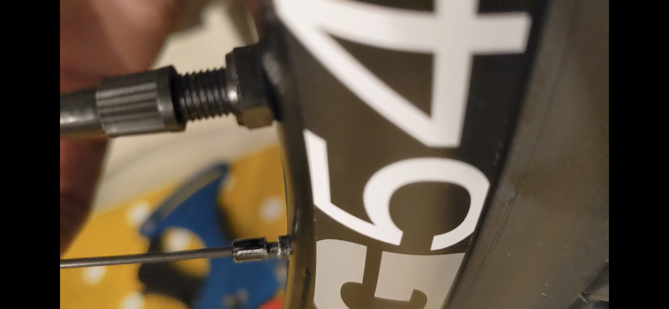

Yes, spaaklengte is lang genoeg. Ik verdenk toch de wrijving tussen nippel en velg..
Zie de bijlage trouwens voor een foto!

Dat komt omdat de kracht op die plek te groot wordt. Voor die ene nippel dan. Hoeveel kgf spanning er op zit zegt niet altijd alles over de wrijving tussen nippel en velg. Heb het vaker met alu nippels gehad maar nooit met messing. De ene wielset is de andere niet en de ene nippel is de andere ook niet. Soms breken die krengen gewoon.
Ik zou zeggen dat het aan de batch nippels ligt.
Zijn dat nippels die alleen van buiten aan te draaien zijn of kun je ook vanuit de binnenkant van de velg aan de slag met een t sleutel?

Nippels zijn alleen aan de buitenkant aan te draaien.
Goede tip om de volgende keer ook van binnen te kiezen!
Wat zouden jullie doen met de wielen? Toch alle nippels vervangen voor messing? Of het zo laten? Het wiel zit netjes in elkaar, daarom twijfel ik een beetje.
Edit: spaken lopen ook netjes recht uit de velg

Alle nippels vervangen (en uit een ander doosje).

Deze ringetjes gebruiken onder de nippel, zie:
https://www.vlechtservice.nl/webshop/sp ... ellen-14g/
En voor de zekerheid ook nog wat vet tussen dit ringetje en de nippel.
Naar mijn ervaring werken de DT Swiss squorx en Sapim square alu nippels het beste, onder meer omdat je de nippel dan ook van boven kunt stellen.
De 'fout' kan ook zijn dat het te lang heeft geduurd voordat het wiel goed was. Dat de nippel dus te vaak gesteld is. In combinatie met die wrijving breekt ie dan natuurlijk op den duur.
