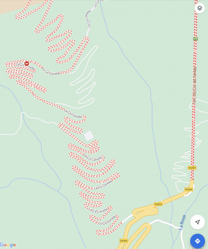

Iemand (een recente) ervaring met deze col?
Ik begrijp dat het laatste deel van de zuidelijke opgang onverhard is. Klopt dat? Is dat met de racefiets te doen of moet er een mtb of gravelbike aan te pas komen? Als ik op Google maps kijk (zie hieronder) lijkt het laatste deel (met die ontelbare haarspeldbochten) van de zuidelijke opgang afgesloten. Klopt dat?
En de noordelijke opgang, is die geheel geasfalteerd?
Alle info welkom.
Thnx!

20 jaar geleden was het meer MTB dan gravel. Vanaf Italie is het glad.

Toevallig heb ik deze op de racefiets 3 weken geleden gereden vanuit Italie naar Frankrijk, op weg naar Monaco. Het Italiaanse deel is prima, grotendeels vers asfalt (ze waren nog aan het asfalteren toen ik er was). Het Franse deel bovenaan is zo'n 4 km onverhard, maar vond ik zowel afdalend als weer klimmend prima te doen met de racefiets (25mm band, wel 1x lek maar kan overal gebeuren). Alleen toen net het asfalt weer begon (afdalend in Frankrijk) werden we tegengehouden omdat de weg afgesloten was en we absoluut niet door mochten. Als ik de betreffende departementale medewerker goed begrepen heb, zou de weg een week later weer opengaan.
Het alternatief dat wij namen om de afgesloten weg heen was overigens totaal ongeschikt voor de racefiets, leidde wel tot applaus van diverse mountainbikers.

Wat een waardevolle informatie. Bedankt allen!
