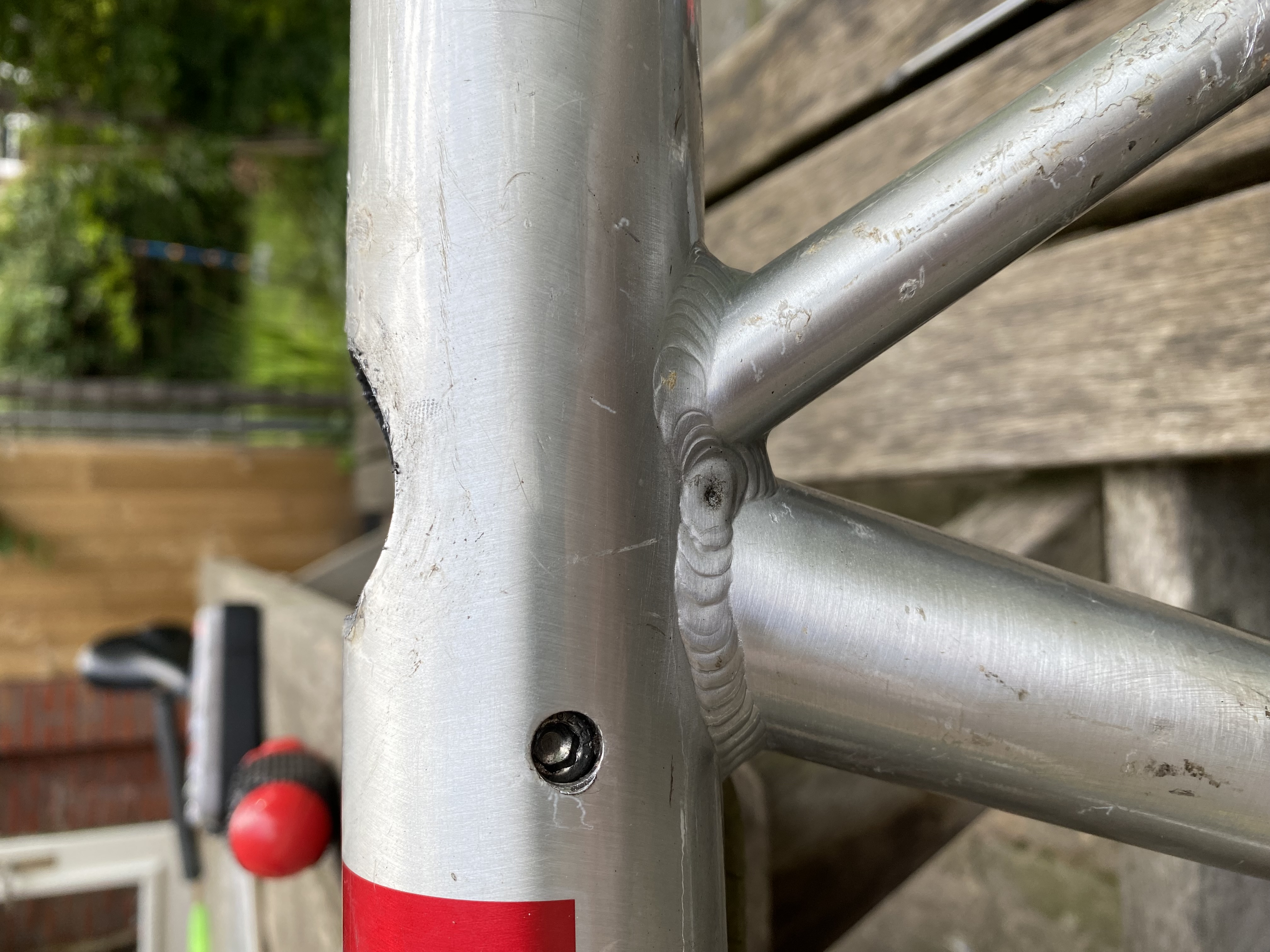

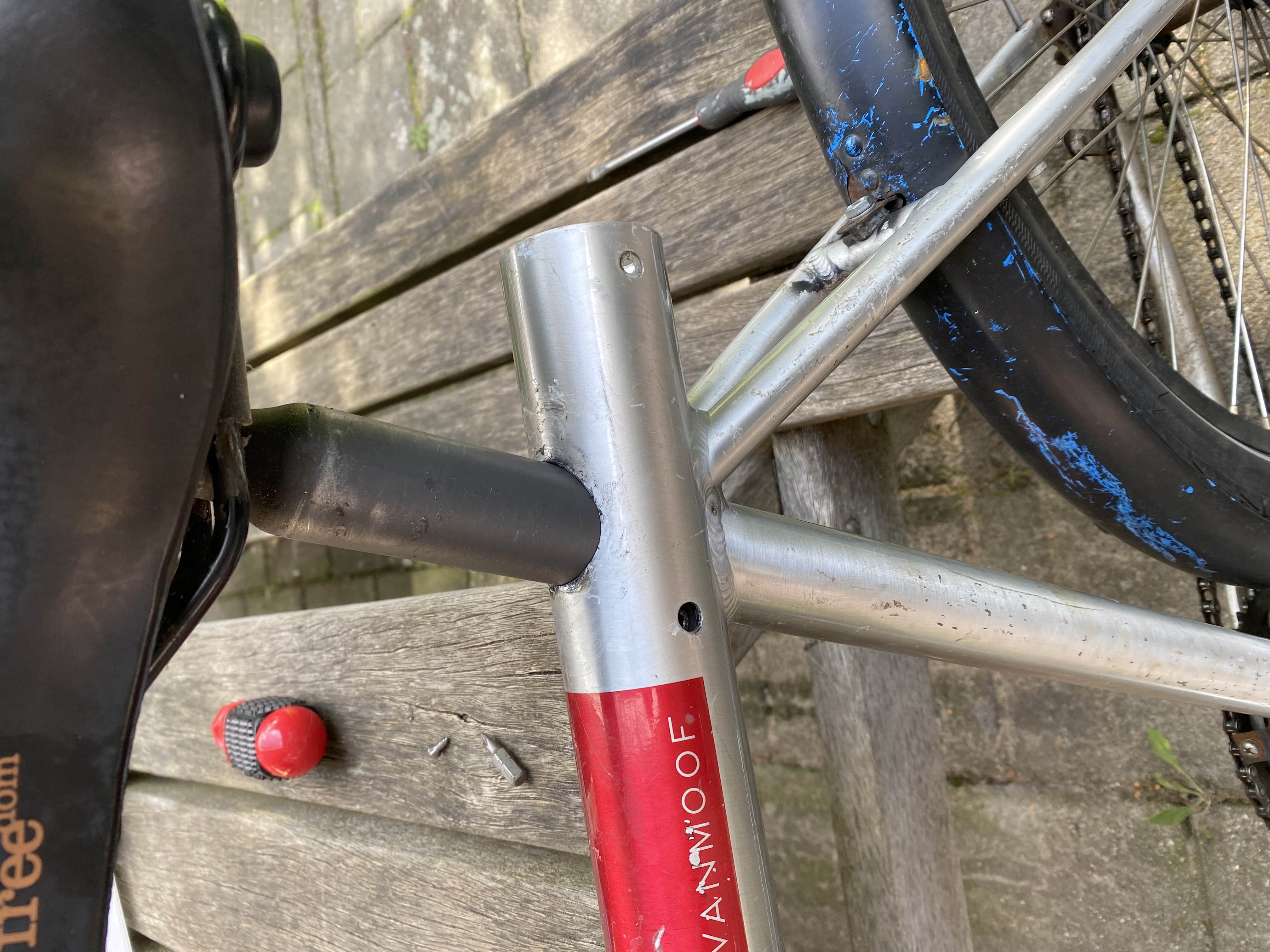

Ik heb een afgedankte vanmoof gevonden en wil deze gebruiken als reservefiets. Het repareren van de meeste onderdelen lukt wel maar niet ten aanzien van de ingenieuze ingebouwde zadelpenklem. Die is stuk. De imbusschroef die in het frame loopt en waarmee de klem wordt vastgedraaid is dol. De schroef kan linksom en rechtsom draaien maar er gebeurt niets, ik krijg de schroef er niet uit en kan de zadelpen dus ook niet fixeren.
Heeft iemand een tip hoe dit op te lossen? Of een workaround om alsnog tot een gefixeerde zadelpen te komen?

Vanmoof kennende is t trouwens een Torx bout t30. Probeer dat eens. Op t foto lijkt t ook Torx, alleen dan half kapot.

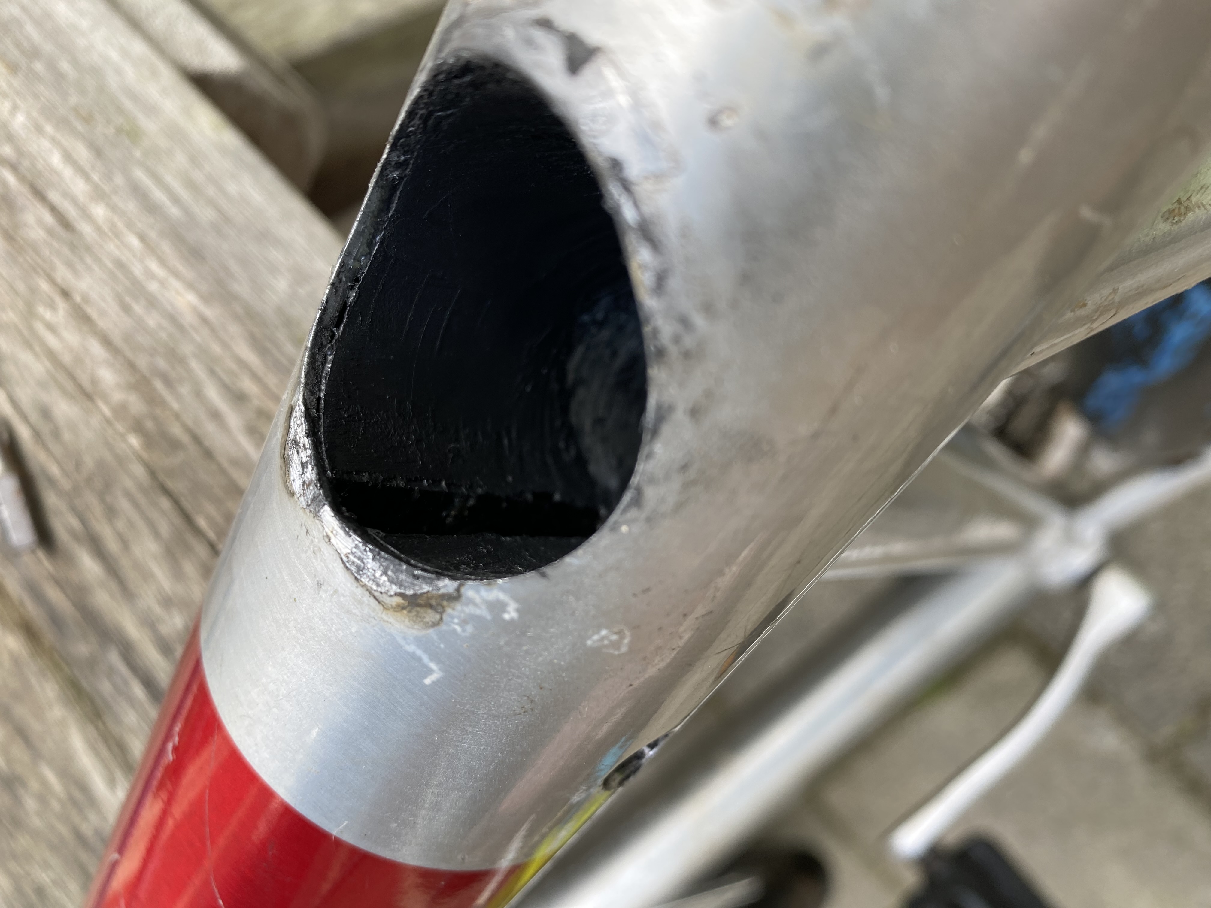

EDIT. Niet goed gekeken. Zit gewoon een ronde buis met sleuf in. Dus het moet een redelijk standaard klem zijn. Alleen dan verstopt. Dus ik heb mijn commentaar over wigklemmen weer verwijderd.

Ik lees hier dat de draad kapot is, de kop van het boutje is nog ok toch?
Probeer de wedge/spie dan aan te duwen zodat er tegen de boutkop naar buiten wordt geduwd, dan draai het boutje los en hopen dat ie draad pakt om los te komen.
Anders zoeken naar een volledige nieuwe wedge en de oude uit zagen vanaf de binnenzijde van de zadel buis
De kop is inderdaad nog goed. Ik vrees dat zelfs als de schroef eruit komt het probleem niet is opgelost omdat als ik hem er dan weer indraai hij nog niet zal gaan spannen. Maar inderdaad goed om te kijken of ik kan draaien met wat spanning erop, tot nu toe nog niet gelukt.TKMP schreef: β22 aug 2023 20:16 Ik lees hier dat de draad kapot is, de kop van het boutje is nog ok toch?
Het lastige is dat deze klem echt op maat gemaakt is. En het is niet echt aannemelijk dat ik bij Vanmoof nog een nieuw exemplaat zal weten te bemachtigen...

Bout fixeren, uitboren, helicoil in de klem duwen en verlijmen, nieuwe bout.
Na het uit boren weet je ook of de draad van de bout of de draad van de klem kapot is.
De klem blijft op zn plekje en wordt hier dus het gebruikt, maar het liefst haal he die eruit om te inspecteren.ik begrijp dat jou VanMoof no5 een andere klemming heeft dan de huidige s3 achtige? Van het nieuwe type is er wel een klem te vervangen. Kan je miischien je oude no5 opboren tot een moderne klem? Het is lastig te zien hoe jou klemming er uit ziet van binnen.
