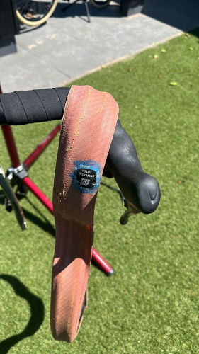

Onlangs een klein stukje glas tegengekomen op een van mijn ritten, met als gevolg een lekke band.
Nadere inspectie gaf het volgende beeld:
AfbeeldingAfbeelding
Valt hiermee nog te rijden met een klein stukje canvas of iets dergelijks erachter, of is het jammer maar helaas en op naar de fietsenmaker voor een nieuwe band??

Stukje leer of zo er tussen. En dan gewoon gaan rijden. Tenminste, dat zou ik doen bij zo'n scheurtje.
BertL
Berichten: 2065
Gebruikersavatar BertL 06 okt 2023 15:07
Als het door en door is doe ik er een plakkertje aan de binnenkant op. Weggooien kan altijd nog. Er is al genoeg afval. Ik heb ook wel eens zo'n sneetje aan de buitenkant gevuld met secondelijm. Beide oplossingen hebben goed geholpen.

Gewoon een tubeless plakker erop vanaf de binnenkant (ook als je binnenbanden rijdt). Ik heb goede ervaringen met die van TipTop.

havana schreef: 06 okt 2023 15:08 Gewoon een tubeless plakker erop vanaf de binnenkant (ook als je binnenbanden rijdt). Ik heb goede ervaringen met die van TipTop.
https://www.bike-discount.de/en/rema-ti ... igQAvD_BwE
Ik had exact zelfde voor met tubeless dit weekend, snee van een halve cm. Melk spuite overal, maar was te groot om te dichten. Met een patch erop kan je dan opnieuw zonder zorgen verder met tubeless rijden?
Anders haal ik hem nog rap uit de vuilbak :lol:
*zo ja werkt dit ook gewoon met normale standaard patches voor binnenbanden?
Berichten: 28088
Gebruikersavatar havana 06 okt 2023 16:22
Ja. Laatst nog een band zo gerepareerd en helemaal opgereden. Al vaker gedaan trouwens.
Sommige gebruiken ook standaard plakkers. Ik vind dit niet zo goed werken.

Als je de blauwe lijm aangebracht hebt, hoelang erna duw je dan de plakker erop?
Bij mij plakken ze ooit niet goed.
Berichten: 28088
Gebruikersavatar havana 06 okt 2023 17:16
Je moet de lijm eerst goed laten drogen. Paar minuten, staat wel op in instructies. Daarna plakker erop duwen 1-2 minuutjes. Werkt (bij mij) prima.

+1 voor Havana
En bijkomend in de snee, langs de buitenkant, wat seconde lijm laten druppelen.

Lcsmet schreef: 06 okt 2023 17:33 +1 voor Havana
+1 :winkthumb:
scottpch 07 okt 2023 17:19
Bison max repair voor rubber aan de buitenkant het sneetje dichten, werkt perfect.

wasbeer2006 07 okt 2023 19:31
Dat zou ik niet doen, scheur is daar te groot voor.
Met een tubeless plakker zou ik het wel durven, aandrukken doe ik in de bankschroef of met een lijmklem met iets ertussen uiteraard
