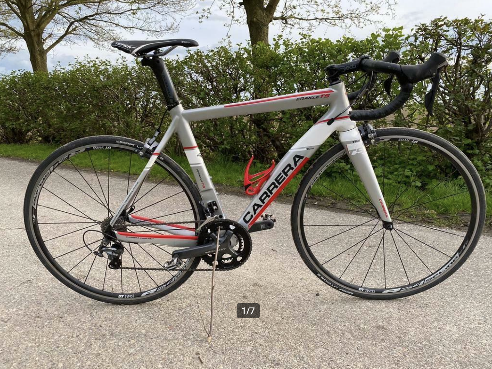

Beste Carrera kenners,
Ik heb onderstaande fiets op het oog. Ben redelijk onbekend met het merk, dus vroeg mij af of jullie een inschatting kunnen maken of het een interessante fiets is?
STI shifters: Shimano Ultegra R8000
Achterderailleur: Shimano Ultegra R8000
Voorderailleur: Shimano Ultegra 6800
Crankset: Shimano R510 50x34
Remmenset: Shimano Ultegra 6800
Cassette: Shimano 105 11sp
Ketting: KMC X11
Wielset: Shimano RS010
Bij voorbaat dank,
Dylan
walter-
Berichten: 5309
Locatie: Lubbeek/België
walter- 24 jan 2022 18:29
Als hij je past kan je er mee rijden....
En verder hangt alles af van de staat van de fiets en onderhoudt. Grofweg kostte die ergens max een 1500 euro nieuw (kijk eens bij mats salden wat ze tegenwoordig kosten)

Vraag me alleen af of de shifters en Achterderailleur wel de r8000 is lijkt mij ook 6800

Aandrijving is volledig 6800 (op de crankstel na)
Berichten: 5654
Gebruikersavatar thestudent 25 jan 2022 12:47
Op de foto ook geen RS010s, maar DT R24 spline wielen. Prima trainingswielen verder.
Berichten: 16770
Gebruikersavatar Lcsmet 25 jan 2022 12:49
mackersv2.0 schreef: 25 jan 2022 12:42 Het crankstel is toch ook gewoon 6800.
Met aftermarket bladen.

Let even op de wielen!
Die wielen op de foto zijn dt-swiss, in de omschrijving staat shimano rs10! Dus die wielen op de foto zijn volgens mij wel een slag beter dan een paar instapwielen van shimano. Ik vind hem redelijk aan de prijs, hangt ook een beetje af van de staat van onderhoud.
Wat ik dan weer een beetje verdacht vind is dat je de fiets aanbiedt met andere wielen dan op de foto en daar in de advertentie niks over zegt....
edit: theStudent was me voor.
Met betrekking tot het merk: wordt gevoerd door Math Salden en ook volgens mij alleen daar verkocht. Op zich vind ik het mooie fietsen met een goede prijs, niks mis mee.

Maar er staat dan weer RS510 in de beschrijving. Dus zowel de wielen als de crank kloppen niet. Dus dat moet eerst even opgehelderd worden. Wordt de fiets als op de foto of als in de beschrijving aangeboden.
Ha inderdaad. Er over heen gekeken, waarschijnlijk de bladen gespot en snel doorgeschakeld naar de andere onderdelen :D
Niet iedereen is een kenner, maar in de advertentie staan best wat fouten.
Het zou zomaar kunnen zijn dat de fiets daadwerkelijk verkocht gaat worden met de genoemde onderdelen. Misschien zijn de shifters ooit kapot gegaan en zitten er wel degelijk R8000 op. Misschien worden de wielen op de foto en het crankstel, voor de verkoop, wel vervangen voor de genoemde onderdelen. Maar het is wel netjes om of een actuele foto te plaatsen zoals de fiets er nu bij staat of alles netjes te vermelden. Op de foto zie je A maar krijg je eigenlijk B enz.

Dit is de advertentie. De shifters en achterderraileur zijn inderdaad 6800.
Fiets is volgens mij van ergens rond 2014. Afmontage klopt niet met de foto's daarover zou ik eerst in gesprek gaan met de verkoper. Als het lijstje uiteindelijk zo is als in de advertentie staat dan ben ik benieuwd naar de staat qua slijtage. Zijn het nieuwe onderdelen dan denk ik dat de vraagprijs van 975,- in deze markt prima is.
Ps. Ik haak altijd een beetje af op advertenties van fietsen die duidelijk niet even mooi schoongemaakt zijn voor het fotograferen. Dat geeft mij twijfels over de verdere staat van onderhoud van de fiets..
