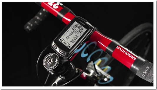

Ik wil daar dan wel aan toevoegen dat ik met die betreffende Firmware nog geen enkel technisch probleem heb gehad. Wel mis ik nog steeds het "Vertical to Next" veld en ben ik nog benieuwder naar de nieuwe functionaliteiten:tomkolkman schreef:Die laatste firmware update is alweer van februari dit jaar dus van mij mag het wel een keer. Ze zijn gelukkig wel wat voorzichtiger geworden![]()
en dit scherm:Additionally, both the Edge 500 and Edge 800 will be getting Normalized Power (NP), Intensity Factor (IF) and Training Stress Score (TSS) data metrics/fields added. For folks that train by power meters, these highly requested fields will be more than welcomed.
maar ik ben bang dat dit nog meer dan een 1/2 jaar gaat duren.
