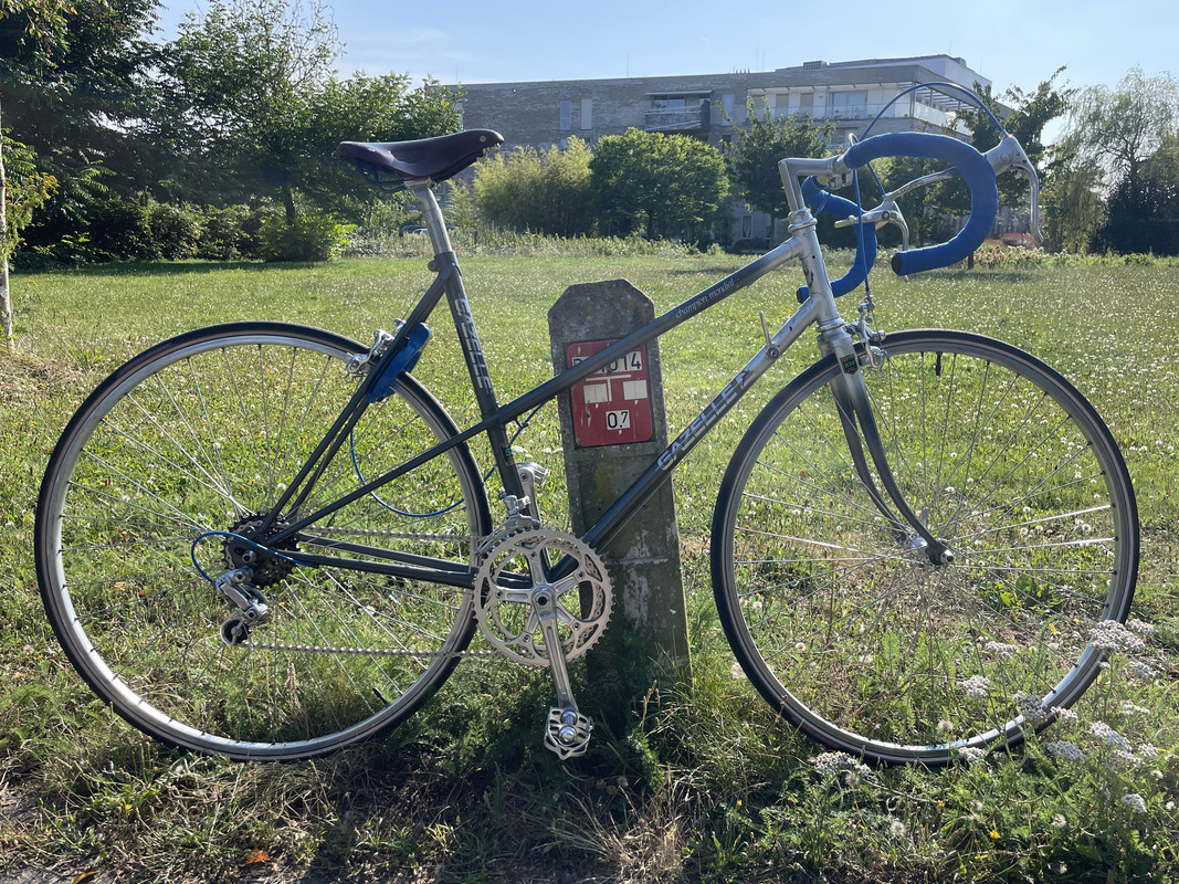

Nou, het is een hele tijd terug dat ik dit project was begonnen, met een flinke tussenpoze heb ik van de week de fiets klaargemaakt om er een ritje mee te kunnen maken. Ik moet zeggen ondanks dat het helaas niet mijn maat is rijdt het fietsje echt lekker.
Dit was m’n eerste poging tot het opknappen van een fiets. Natuurlijk tegen van alles aangelopen en juist daardoor veel geleerd (bijv. wat een uniglide cassette is en hoe je die verwijdert, Franse en Engelse schroefdraad, de onoverzichtelijke wereld van de bottom brackets en dat kyokuto ‘far east’ betekent) met dank aan m-geneering.nl en RJ the Bike Guy op YouTube.

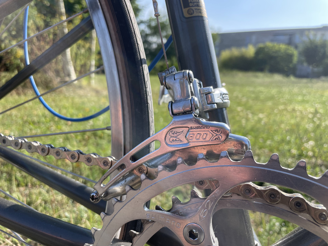

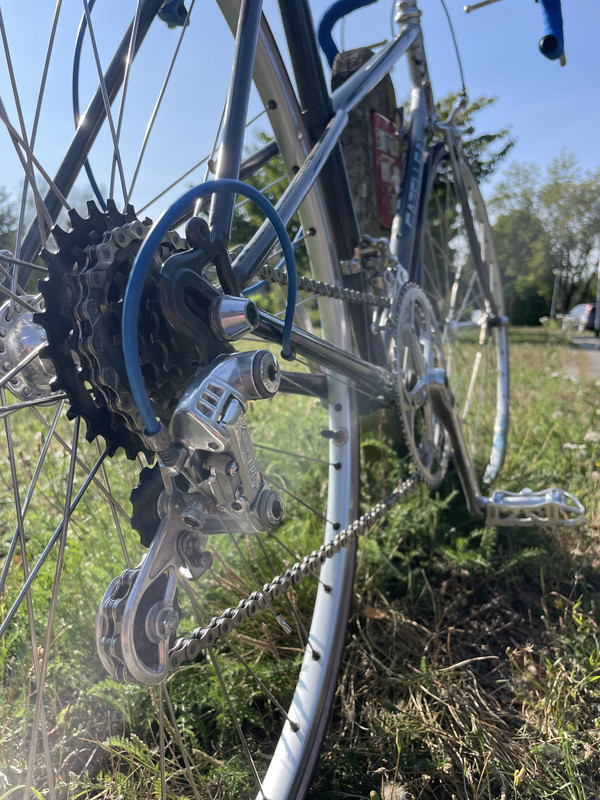

* Voorderailleur: Shimano 600 EX Arabesque

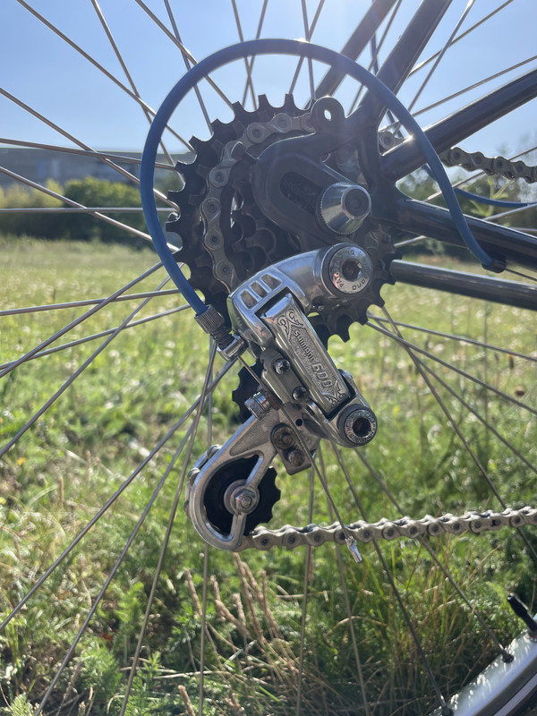

* Achterderailleur: Shimano 600 EX Arabesque

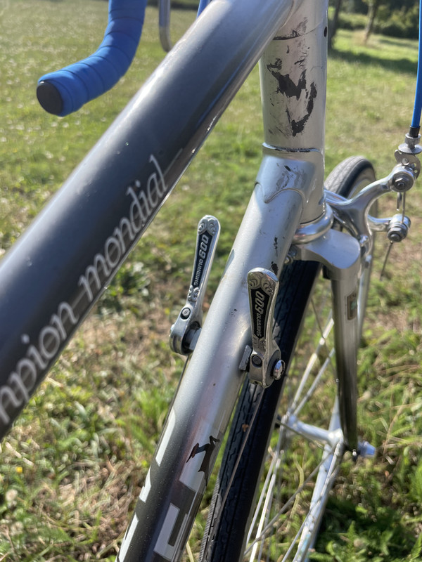

* Shifters: Shimano 600 EX Arabesque (heb alleen dat plastic dingetje wat direct tegen het frame aanhoort niet. Én mijn schroef was 4,5M van de clamp on versie, dus zit nu een andere 5M schroef in. Ben nog geduldig op zoek naar een echte brazed on shifters set.)

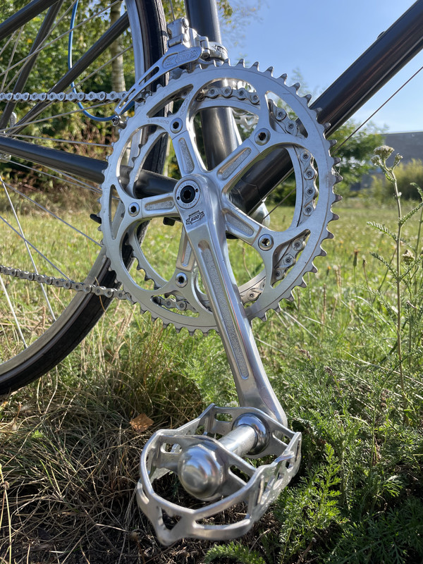

* Crankstel: Shimano 600 EX Arabesque
* Trapas: Sunrace (116mm voor Arabesque crankstel)
- Cassette: 6 speed Shimano cassette (Uniglide, heb de tandwieltjes omgedraaid, dan slijten ze nu van de andere kant. Of raden jullie aan een nieuwe hyperglide erop te zetten? Dan ook meteen een nieuwe freehub of hyperglide-tandwieltjes aanpassen aan de huidige uniglide hub?)
* Ketting: KMC (6-8 speed)
* Pedalen: Kyokuto Top Run (lagers opnieuw ingevet)

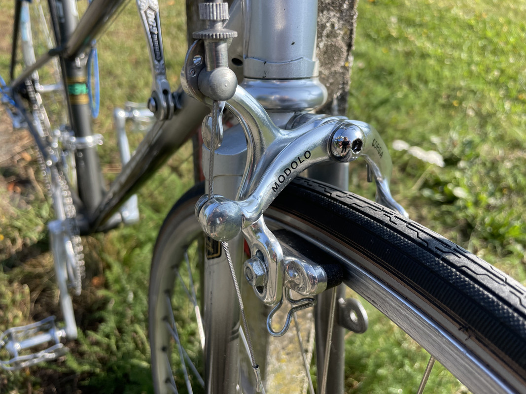

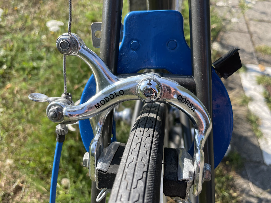

- Remhoeven: Modolo Corsa (heb ze erop gelaten want ik vind ze mooi en ook mooi dat bij de achterste de kabel van onder komt)
- Remhendels: Weinmann

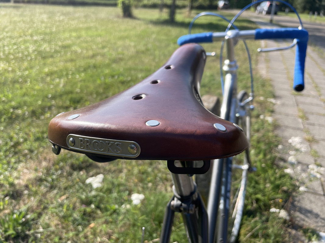

* Zadel: Brooks Ladies Standard B17s

- Nieuwe remblokjes van Koolstop, hopelijk krijg ik de oude uit het Modolo houdertje

- Het registratienummer is vlak onder de zadelpen in het lak gekerft. Wat zouden jullie daarmee doen? En er zijn hier en daar wat kleine beschadigingen en roestplekjes zoals duidelijk te zien op foto 2.

Mooi werk en veel geleerd: heel goede leerschool! Nog wat leren: balhoofdlager met "staafjes": dat zal dus een naaldlager zijn. Er waren hele slechte bij, maar dat is deze dus kennelijk niet. Zadel zou beter wat horizontaler kunnen staan.

Het zadel moet inderdaad rechter, daar moet ik nog iets op vinden want hoe strak ik ’m ook aandraai hij blijft naar achter gaan.

Het laatste ligt aan de slechte/versleten constructie van de zadelpen. Oplossen met andere pen. Diameter opmeten, het gaat om 1/10mm! Het merk balhoofdstel is Stronglight (dat is kwaliteit), het model is Spidel.

Ok! En ik maar denken dat ik iets niet goed doe. Een nieuwe zadelpen dus.

Leuke fiets. Hoewel het framenummer 1978 aangeeft en de onderdelen bijpassend, lijken het spuitschema en lettertype/logo van (veel) later, rond 1990.

Oh, interessant. Betekent dat dat het frame ooit overgespoten is? Of dat het frame vanaf ’78 een tijd onbespoten bij de fabriek is blijven liggen?

Gazelle had destijds een spuitservice en veel oude frames zijn in de jaren ‘80 en begin ‘90 overgespoten. Dit is inderdaad het lettertype van eind jaren ‘80.

Mijn moeder had een '78 CM. Afgemonteerd met SR, Suntour. Was gewoon zilver all-over. Dit schema is inderdaad jonger. Blijft een mooie fiets, zo'n mixed frame.
