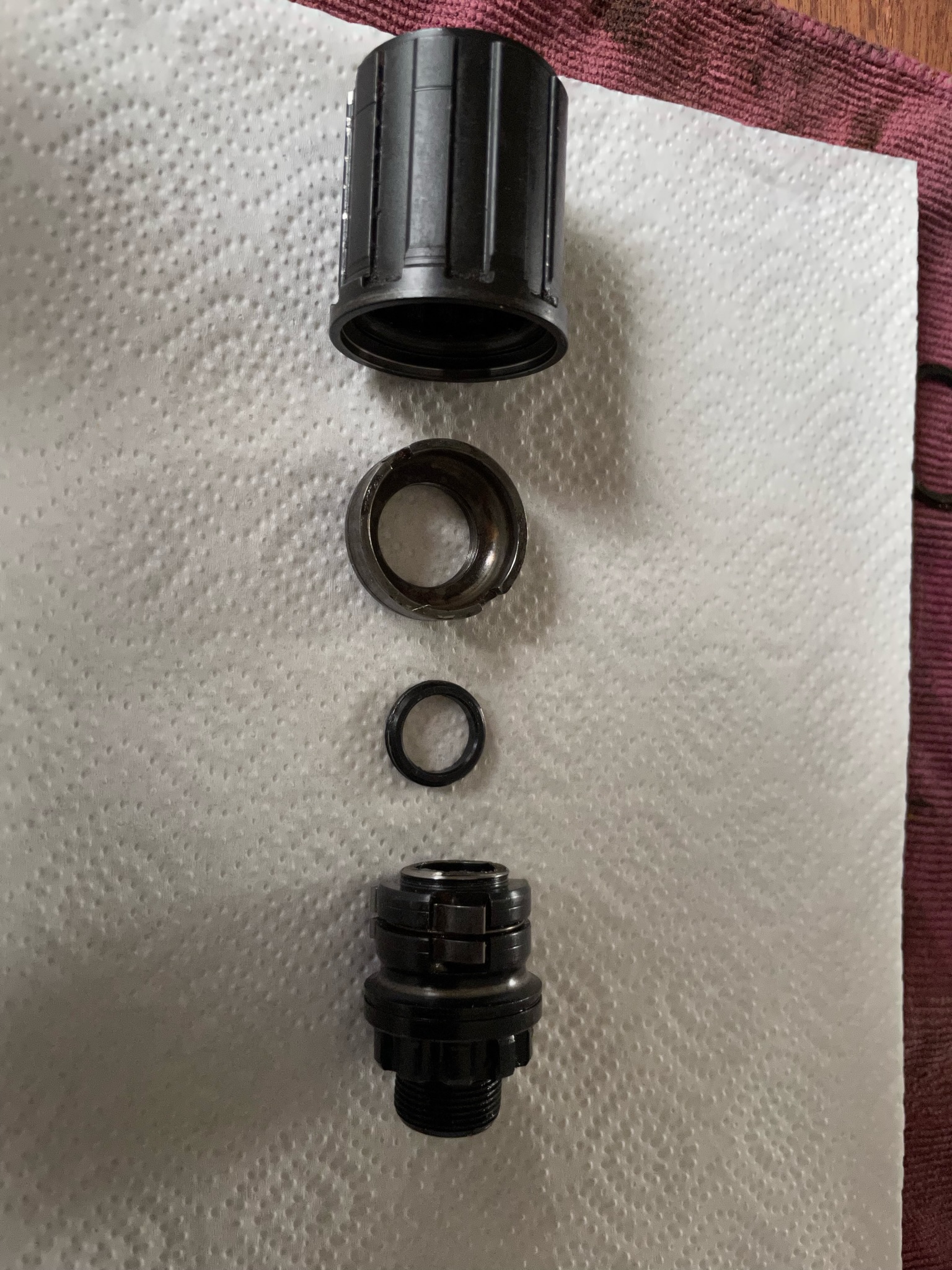

Vanmiddag even bij de fietsenmaker geweest in centrum.
Beide even gekeken naar de naaf en dmv een inbus 11 de body as uit de naaf gedraaid.
Verder is er niks defect enkel wat schoon maak werk.
Op de foto rechts de body as met daarvoor het afgebroken deel en conus.
Tot zover valt het mee

Klopt met inbus 11 inderdaad.....en gewoon rechts draad dus linksom los maken( fietsen maker heeft het los gedraaid met ratel en verleng stuk)

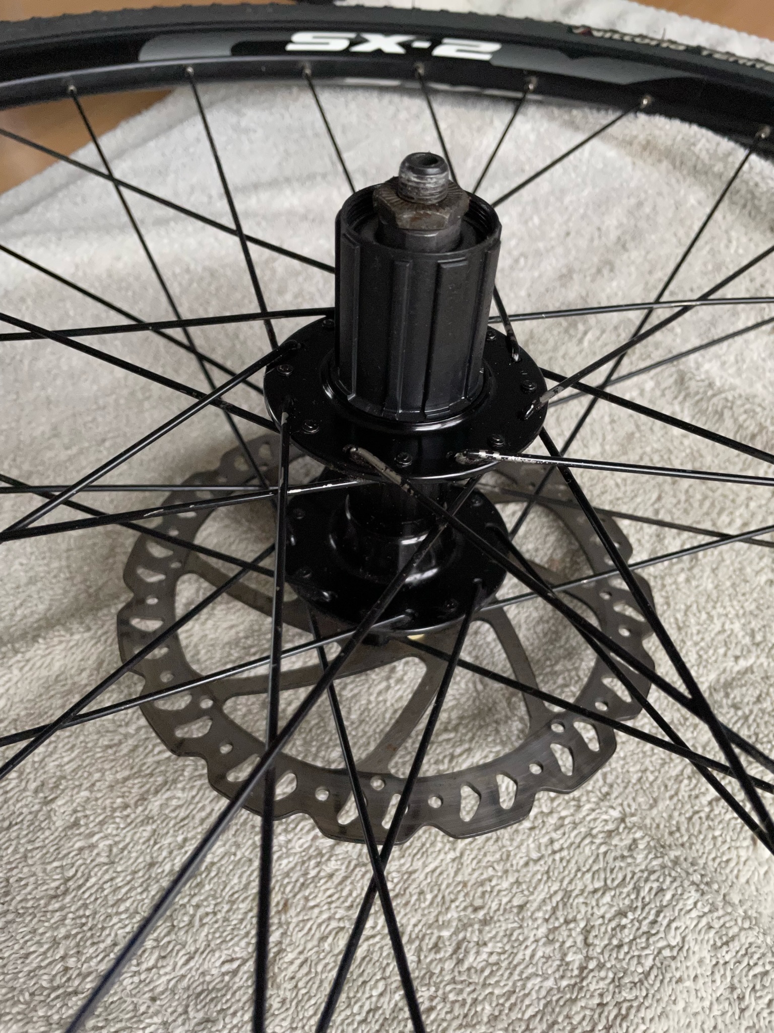

phil23 29 dec 2022 16:10
Vanmiddag was het ff wachten op post NL maar uiteindelijk mijn pakketten binnen.
Nieuwe body,lager ballen en ketting( cassette komt nog)
Was erg benieuwd of de body paste.......Yes de juiste besteld .
Eerst alles droog erop om zeker te zijn en dan monteren.
Draait weer zoals het hoort...vers vet erin en afstellen.
Lastig maar met veel geduld is het gelukt.
Morgen de remmen demonteren en ketting er op als de cassette er is.
Ben tot zover tevreden met het resultaat.
