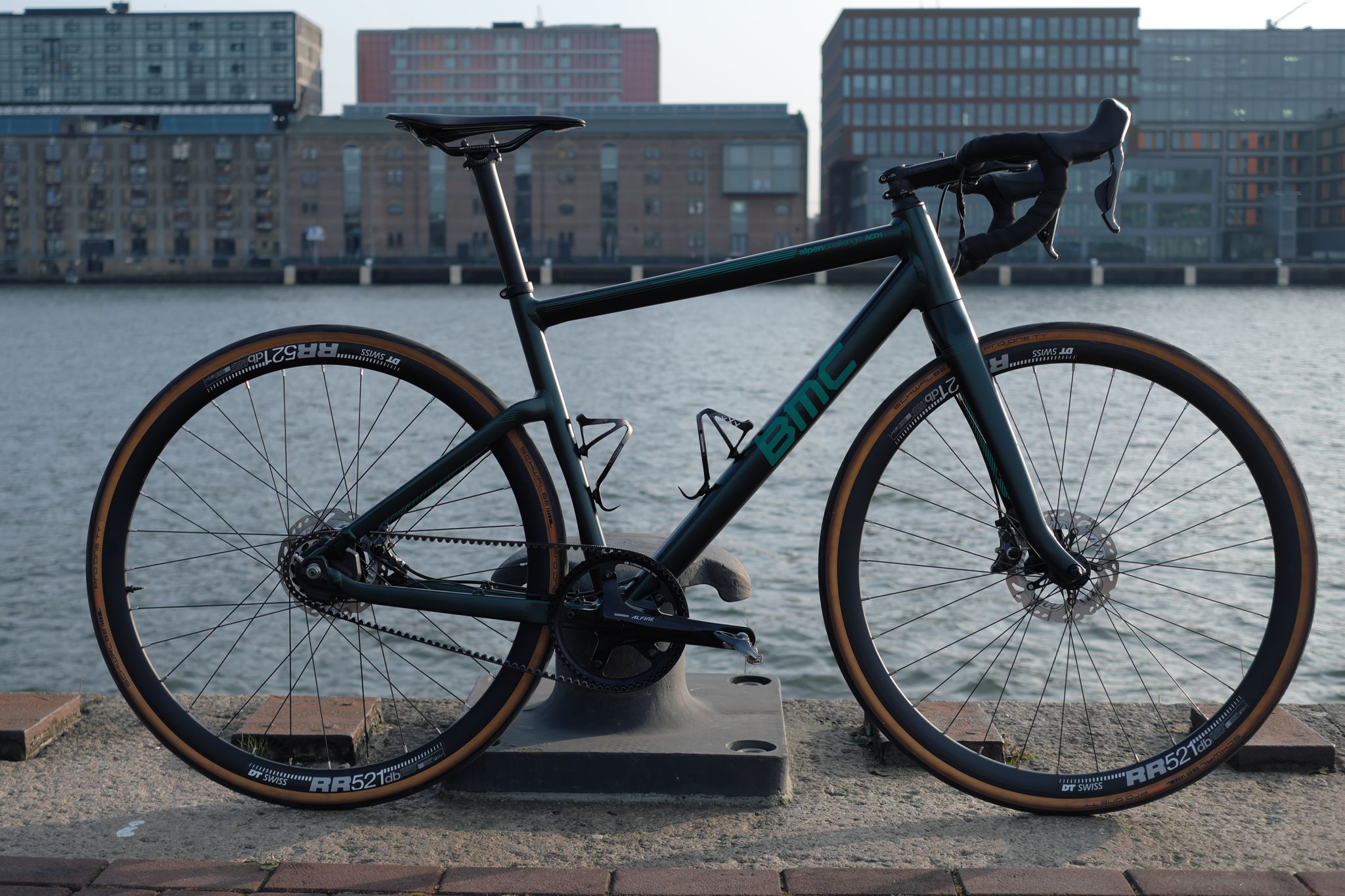

Plaatje van m'n Alpenchallenge om on-topic te blijven:
Berichten: 6735
Gebruikersavatar rene 08 nov 2023 19:22
Mooie BMC … en gewoon een prima @Havana hebbedingetje :lol:
