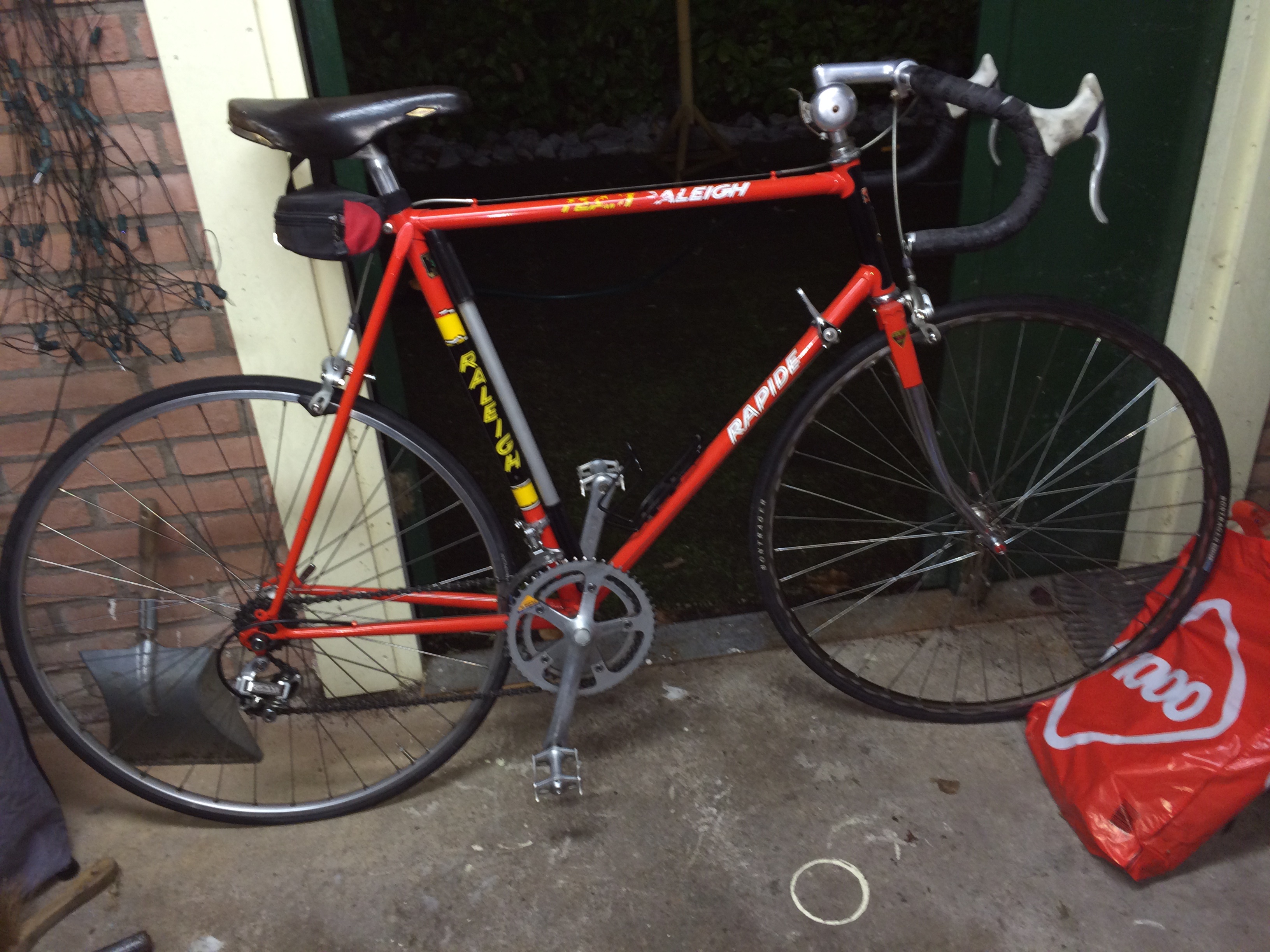

Ik zal me hier ook maar eens melden, dit is mijn oude fietsje, oorspronkelijk de oude fiets van mijn vader.
Ondertussen al weer 32 jaar oud en een geschatte kilometerstand van zo'n 65.000 km
Alleen de shifters en deraileurs zijn nog orgineel, De remmen zijn begin jaren 90 vervangen door een set 105, en de Crank is een ovale Shimano Biopace uit de zelfde tijd.
Van 1982 tot 2007 heeft mijn vader op deze fiets gereden en daarna heb ik er een jaar of 5 af en toe op gereden, totdat ik 2 jaar geleden wat fanatieker werd en in Limburg gek werd van het mini verzet. Toen heb ik zelf maar een nieuwe fiets gekocht. Nu doe ik af en toe de kleine boodschappen op deze fiets, want ik krijg het niet over mijn hart om hem weg te doen.

De Raleigh in team kleuren is mooi. Mijn Joop Zoetemelk replica , nog door Jean Legrand gemaakt van 753 buis is helaas in de jaren negentig gestolen. Nog altijd kijk ik, als ik een Raleigh zie, of het de mijne is. (Die hierboven is het niet . ).

Dit is een Reynolds 531 frame.Vieux chnoque schreef:De Raleigh in team kleuren is mooi. Mijn Joop Zoetemelk replica , nog door Jean Legrand gemaakt van 753 buis is helaas in de jaren negentig gestolen. Nog altijd kijk ik, als ik een Raleigh zie, of het de mijne is. (Die hierboven is het niet . ).

Mooi projekt, succes
