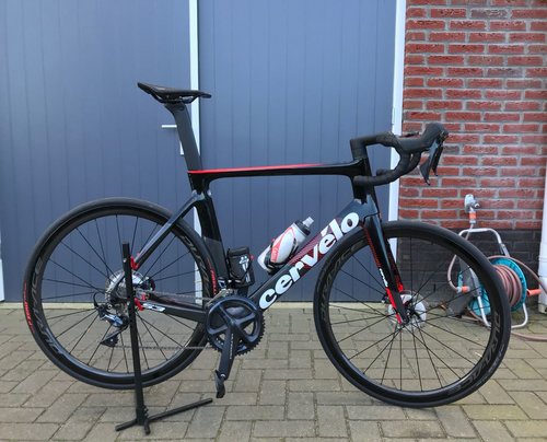

Hallo allemaal, ik ben sinds kort in het bezit van een Cervelo S3.(zie foto)
Mooie fiets, alleen zijn wij nog geen vrienden... Kabels rammelen en dat is vervelend maar wel oplosbaar. Waar ik echt een stuk minder over te spreken ben, is het BBright connect systeem die er standaard in zit. De trapas draait voor geen meter loopt aan en zit inmiddels een fikse beschadiging aan de binnenzijde van de linker crank.
Zijn er meer mensen die hier last van hebben? Of een linkje van een montage voorschrift?

beren040
Berichten: 992
Lid geworden op: 31 mei 2011 15:39
Gebruikersavatar beren040 10 apr 2019 11:20
wiggie schreef: 10 apr 2019 10:10 Hallo allemaal, ik ben sinds kort in het bezit van een Cervelo S3.(zie foto)
Dat lijkt me heel vervelend voor je, want het is toch niet een fiets die je hebt opgehaald bij de cash en carry. Daarmee is ook gelijk mijn vraag gesteld:
Als je zoveel geld uitgeeft voor een fiets dan is er toch iets van garantie, je moet dan toch ergens op terug kunnen vallen? Zelfs als je alleen frame hebt gekocht en je hebt zelf opgebouwd moet de leverancier je toch kunnen helpen...

wiggie
Berichten: 5
Lid geworden op: 10 apr 2019 09:57
wiggie 10 apr 2019 11:58
beren040 schreef: 10 apr 2019 11:20
Helemaal mee eens, alleen zit de dealer niet op een half uurtje rijden....
Ik heb wel een afspraak staan voor deze week, dus hopelijk wordt het gelijk opgelost.
Ik ben gewoon benieuwd of er meer mensen zijn die problemen ervaren met de S3.

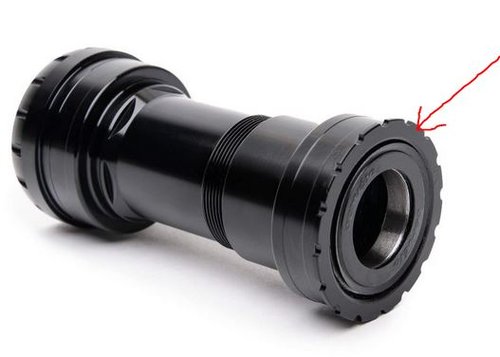

scottpch 10 apr 2019 20:16
Is het de rand van de cup die je linkercrank beschadigd?
Evt. vragen om een andere set lagers, al dan niet met bijbetaling.
Bv die van Rotor of C-bear.
wiggie
Berichten: 5
wiggie 11 apr 2019 10:10
Bedankt voor je reactie, het gaat om de buitenrand (zie foto) daar loopt de crank tegen aan.
Michael
Berichten: 74
Lid geworden op: 18 okt 2013 15:44
Michael 11 apr 2019 11:46
wiggie schreef: 11 apr 2019 10:10 Bedankt voor je reactie, het gaat om de buitenrand (zie foto) daar loopt de crank tegen aan.
Op mijn S5 heb ik een rotor bb gemonteerd. Daar zit een o-ring bij die je tussen bb en crank plaatst zodat crank niet tegen bb kan aanlopen.
scottpch 11 apr 2019 12:02
Ik heb een Campa Record groep op mijn Cervelo en die ingeperste cups liggen bijna gelijk met de buitenkant van het bracket.
Een flinterdun randje is het resultaat, maar zoals ik al zei moet een C-bear of Rotor set beter passen!
wiggie
Berichten: 5
wiggie 11 apr 2019 14:55
Michael schreef: 11 apr 2019 11:46
Bedankt, dit had ik al verwacht. vermoed dat deze is vergeten met monteren...
