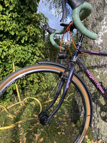

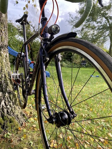

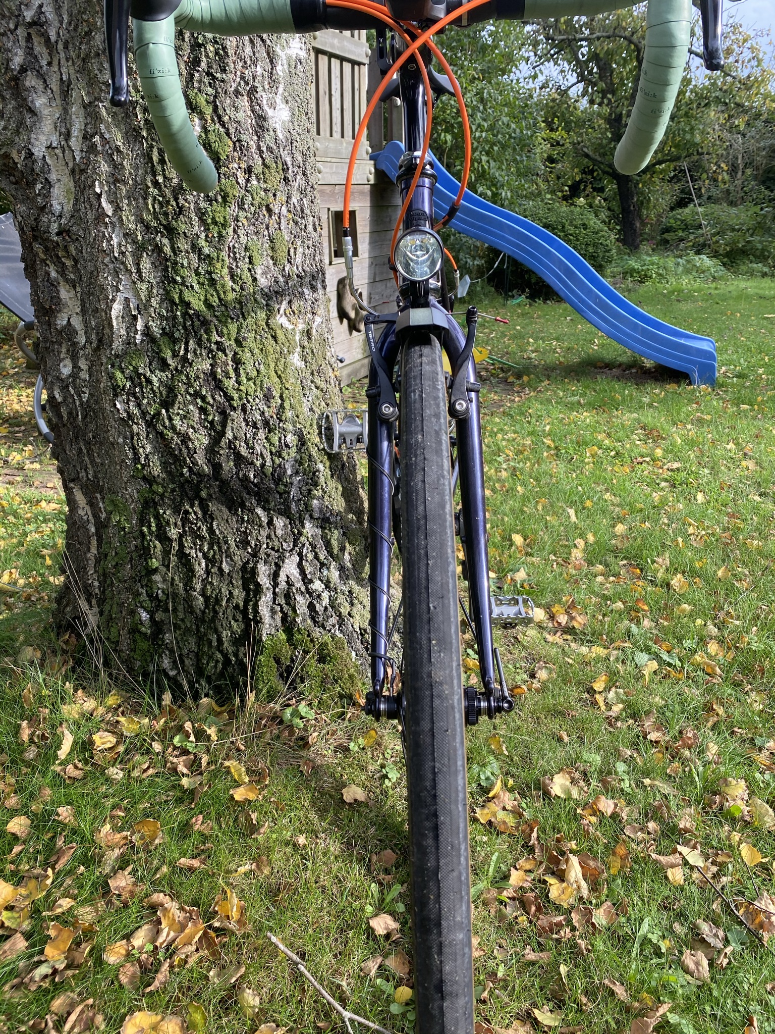

Na het monteren van de spatborden, was het de beurt aan de licht installatie. Son dynamo, B&M lamp, R460 velg en toebehoren gekocht.
Dynamo voorwiel, wat al een paar weken klaar lag op zolder, tubeless opgezet en de boel aangesloten.
Wat een verschil in licht tov mijn Knog PWR Trail lamp.... :shock:

Dit is mijn proefkonijn/vies-weer/woon-werk-als-het-weer-ooit-mag/fietskar-met-kinderen-achterop fiets. Frame gekocht in Rotjeknor voor 2 tientjes. Het was een hybride fiets in zijn vorige leven. Opgebouwd (1x) met verhuisdoos-onderdelen die nog over waren + wat specifieke onderdelen zoals bijvoorbeeld de remmen en de 11-40 Sunrace cassette.
De bedoeling is dat mijn hybride Gazelle vervangen wordt door deze fiets. Ruimt ook een beetje op in de garage.
Bagagerek voor de (kleine) boodschappen: check -> Hebie Wingee spatborden met geïntegreerde rek.
Vaste licht: check
Sportieve zit: check
Frame was al niet zo licht, met de spatborden en dynamo erbij weegt het weer aardig wat. Het is stukken harder werken dan op de racer ondanks de nagenoeg zelfde houding. Ik had mij er op gekeken wat voor invloed de zaldelbuis hoek kan hebben. Het was een gevecht om de zit goed te krijgen (als in nagenoeg gelijk aan mijn racer).
E-Werk is inderdaad super cool. Maar in deze fase zou het voor mij super cool blijven en niet echt van toegevoegde waarde zijn. Ik heb een 10.000 powerbank en mijn Knog PWR lamp is zelf ook een powerbank van 5.000. Ik denk dat ik een heel eind kom zo, mocht het nodig zijn.
Het is de bedoeling, dat als de kinderen wat ouder zijn en ik inmiddels (misschien :) ) gestopt ben met volleybal, waardoor er wat meer tijd overblijft, een poging te wagen voor wat BRM's. Dan is deze setup voldoende.

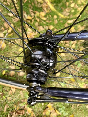

Ik zat eerst te kijken naar ShutterPrecision dynamo's, ook vanwege de prijs. Maar toen zag ik dat SON een adapter in het assortiment heeft voor QR fietsen. En SON blijft uiteraard SON., de bling onder de dynamo's. Bewust een disc naaf gekocht en met deze adapter geschikt gemaakt voor mijn velgrem fiets(en). Een volgende fiets zal waarschijnlijk een disc gravelachtige fiets zijn. Ik zie mijn titanium racer (velgremmen) niet meer de deur uitgaan. Met deze oplossing kan ik het dynamowiel en lampje op alle fietsen gebruiken, afhankelijk van waar ik zin in heb.
Voordeel is wel dat ik al deze ellende zelf kan maken (wiel) en 1,5 rechter hand heb, wat aardig wat centen scheelt :lol:
