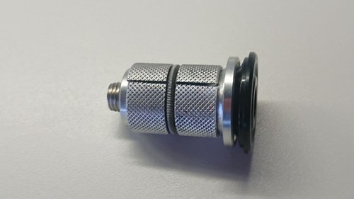

Cane creek expander die ik nog had liggen (bij headset ooit erbij gehad)
Maar ik ben gewend dat je een deel in vorkbuis vastzet en daarna met topcap de spanning erop zet.
Alleen bij deze variant is het gewoon 1 schroef, hiermee kan je toch geen spanning erop zetten of mis ik iets ?

Weet je zeker dat het 1 bout is?
Ik vermoed dat die bout met top cap uit 3 delen bestaat. een dikke bout met erin een schroefdraad, het kapje en een klein boutje die in de dikke bout zit geschroefd.

DDX 01 jan 2021 11:04
Dat dacht ik eerst ook, maar het zit echt muurvast aan elkaar.

Gebruikersavatar De Tukker 01 jan 2021 11:19
Ik denk dat je het op spanning zet door het conische deel van de bout die idd aan de topcap vastzit, of door het conische deel van de ring (die maar voor een deel op de foto staat).
Door het aandraaien van de bout/topcap deelt het huis zich en klemt daardoor.
My 2 cts o.b.v de afbeelding

DDX 01 jan 2021 11:27
Ja aandraaien klemt het wel, maar de topcap zet daardoor geen spanning op stuurpen/lagers zegmaar.
Ga wel een andere bestellen, eentje die echt uit 2 delen bestaat.

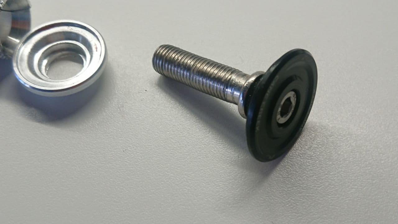

Die topcap die je daar uitgedraaid hebt bestaat 90% zeker uit twee bouten. Waar de kleine topcap bout muurvast gebakken zit in de andere bout. Je ziet dat de dikte van de topcap bout niet klopt met de rest van het geheel. Maar als het zo vast zit kan je net zo goed een nieuwe kopen.

DDX schreef: 01 jan 2021 11:27 Ja aandraaien klemt het wel, maar de topcap zet daardoor geen spanning op stuurpen/lagers zegmaar.
Gewoon doen. Ik heb ook eens zo'n rot ding gehad. en @thestudent... deze heeft inderdaad maar 1 bout, alhoewel nu ik de afbeelding nog eens goed bekijk 🧐 twijfel ik. Ik zal eens een foto posten van het ellendige ding wat ik heb liggen... echt een rot ding.
Aandrukken bout aandraaien en op spanning zetten was bij mij de truc, maar ik vond het niks en kreeg ook niet voldoende spanning op het geheel. Carbon -ti plugje met Riesel topcap heb ik op alle drie mn fietsen - werkt feilloos.

termi748 01 jan 2021 15:45
Waar de bout ingaat heeft de vorm van een inbus. Ik heb volgens mij dezelfde. Maak daar eens een foto van?

DDX 01 jan 2021 16:42
Met geen mogelijkheid uit elkaarte krijgen iig.
Net nog even geprobeerd en schroefdraad is nu ook wel kapot geknepen ;)
Rijp voor prullenbak dus, maargoed dat was het toch al.
