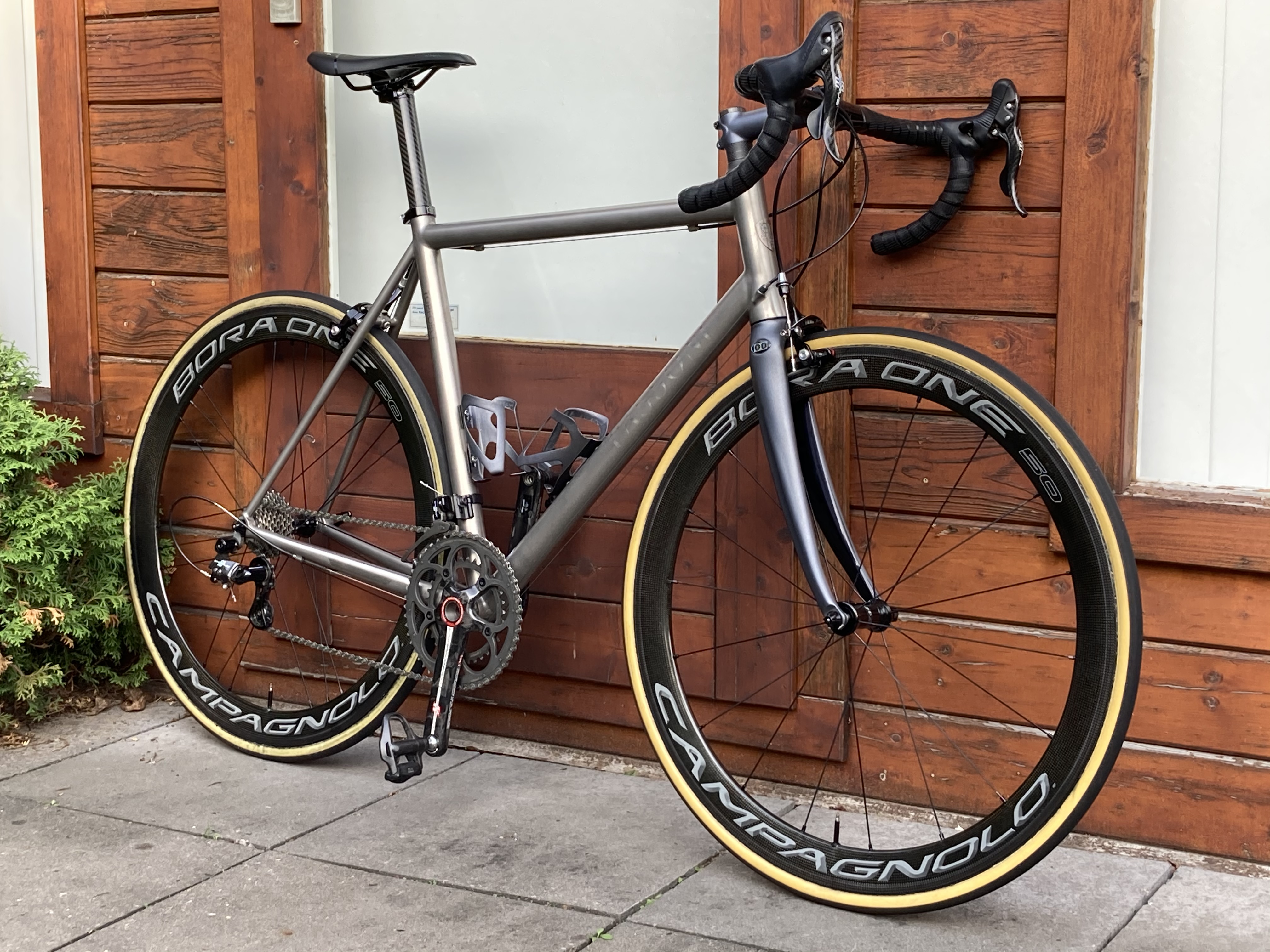

NoBlink 13 okt 2020 10:44
Zonda’s vervangen voor onlangs gekochte Bora tubes; nieuwe body en remblokjes erop.
Nog niet helemaal klaar met upgraden. Kan toch niet helemaal wennen aan de Passoni grijze finishing kit die erbij zat. Denk dat ik de grijze stuurpen voor een zwarte ga vervangen en de bidonhouders voor 2x King Titanium cages.

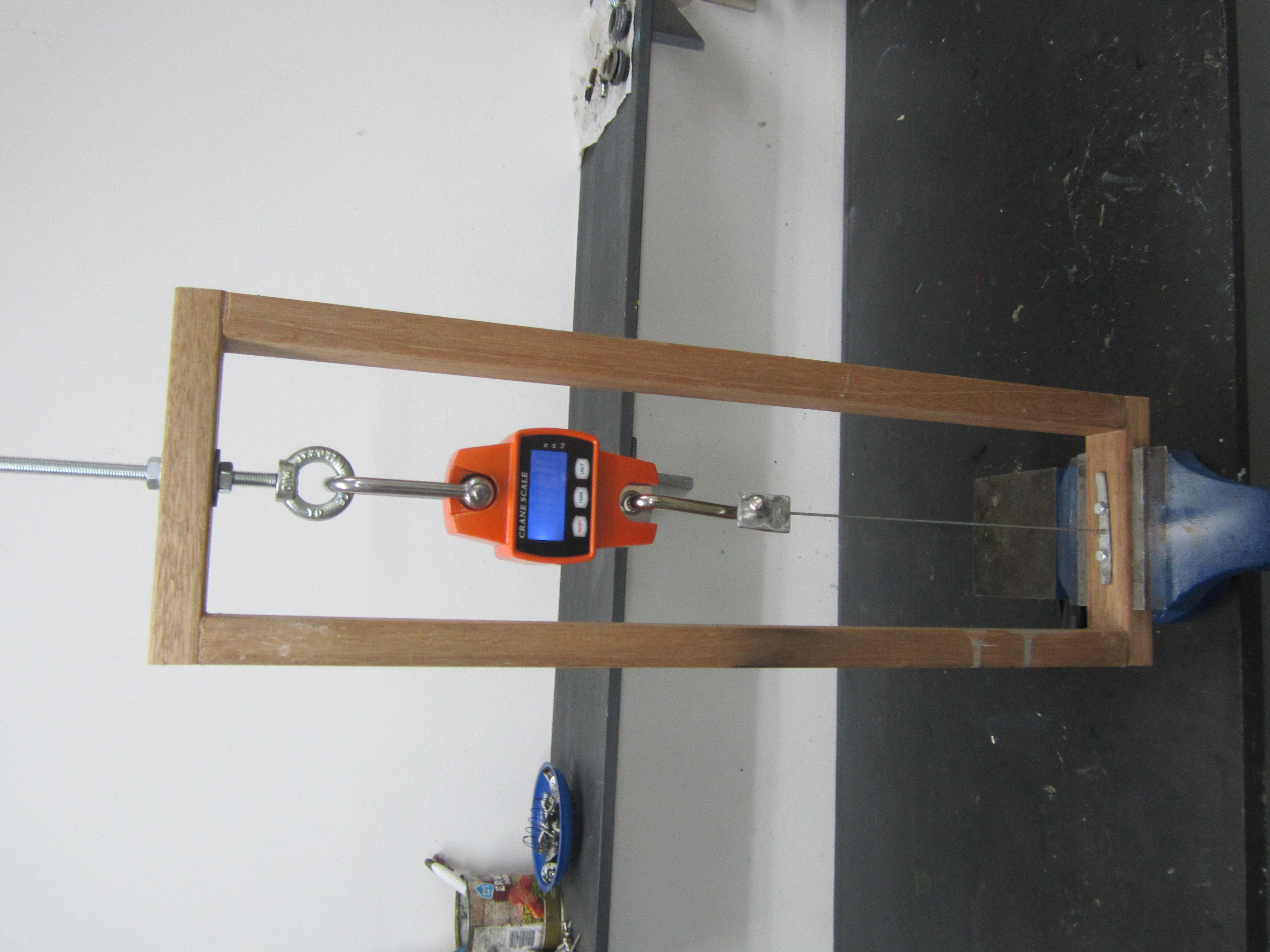

Ik kwam een tijd geleden op de site van Black Cat Wheels een intrigerend stuk gereedschap tegen, een spaakspanningmetercalibratieapparaat (https://www.blackcatwheels.ch/p/shop.ht ... p105116853). Zelf vroeg ik me ook al af hoe nauwkeurig mijn TM-1 nog was, ik laat het ding met enige regelmaat vallen en zou het na al die jaren nog de waarden aangeven zoals op de meegeleverde conversietabel? De leveranciers van spaakspanningsmeters bieden toch ook vaak een service aan waar je je meter kunt laten hercalibreren. Meten is weten en dat kun je met de eerder genoemde Zwitserse tool die er prachtig gebouwd uit ziet.
Alleen is de prijs me echt te gortig, zo vaak ga ik hem nu ook weer niet gebruiken. Dan maar zelf zo'n tool bouwen. Voor 25 euro een crane scale besteld op Ebay en met een balkje hardhout wat ik nog liggen, wat scrap metal en een draadeind onderstaand geval gebouwd. Al met al circa 30 euro gespendeerd.
Met de moeren aan het draadeind kan ik de verschillen in spaaklengte opvangen. En met de spaaksleutel draai ik de spaak vervolgens op de gewenste kgf die ik direct in het display van de weegschaal kan aflezen. Vervolgens kijken wat de TM-1 voor uitslag geeft en zo de conversietabel voor dit type spaak opbouwen. Waarvoor de conversietabel van mijn TM-1 er tussen de 5 en 10% naast bleek te zitten. Aannemende dat de weegschaal nauwkeurig is...

thie schreef: 13 okt 2020 22:18 Ik kwam een tijd geleden op de site van Black Cat Wheels een intrigerend stuk gereedschap tegen, .....Aannemende dat de weegschaal nauwkeurig is...
vind het een super idee. Zorg wel dat de horizontale balkjes van de kalibratie tool dik genoeg zijn inclusief de bevestiging waar je de spaak inspant. Je trekt met 100 kg aan de spaken en die kracht zul je met deze tool dan ook willen simuleren lijkt me.

BartNL schreef: 14 okt 2020 13:39 Zorg wel dat de horizontale balkjes van de kalibratie tool dik genoeg zijn inclusief de bevestiging waar je de spaak inspant. Je trekt met 100 kg aan de spaken en die kracht zul je met deze tool dan ook willen simuleren lijkt me.
Klopt, maar geen probleem. Op de foto staat er al 100 kgf op de spaak en er zit totaal geen flex in het systeem, ondanks dat het op de foto misschien lijkt of de boel scheef trekt. Maar dat ligt aan mijn bescheiden fotografeervaardigheden.

Berichten: 6291
Gebruikersavatar Orlok 14 okt 2020 14:53
Een testbank van hout met krachten van 100 kgf of meer geeft altijd flex tussen de bevestiging, beter is een van metaal bijvoorbeeld:
Keezx
Berichten: 9745
Keezx 14 okt 2020 17:54
Wat je afleest, is de kracht op de spaak en hoeveel dat ding buigt (goed Nederlands woord...) doet nul terzake...

thie
Berichten: 98
Lid geworden op: 24 jun 2016 17:02
Gebruikersavatar thie 14 okt 2020 20:05
Orlok schreef: 14 okt 2020 14:53 Een testbank van hout met krachten van 100 kgf of meer geeft altijd flex tussen de
Misschien had ik het even preciezer moeten formuleren, ik constateerde geen zichtbare flex in het systeem. Ik heb er voor de grap de laser even tussen gezet en bij 100 kgf vermindert de afstand tussen de bovenste en onderste balk inderdaad met 0.1 mm.
Ik vind je uitspraak nogal generaliserend, veel hangt af van o.a de soort hout, de dikte en vrijhangende lengte van de balk, de gebruikte verbinding en de uitgeoefende kracht. 100 kg is nu ook weer niet zo heel veel. Het zou me niet verbazen als een systeem met een metalen frame ook een flex heeft van zeker 0.1 mm.
Hout is niet te onderschatten, ik herinner me van de TV een test - was het nou Mythbusters? - waarbij men een aan de uiteinden ondersteunde houten balk of boomstam vergeleek met een vergelijkbare metalen balk. Er werd van boven een toenemende kracht op gezet om te kijken welk object het eerst zou meegeven dan wel bezwijken. De metalen balk begon veel eerder door te buigen en het hout boog nauwelijks door maar brak uiteindelijk bij een veel hogere kracht dan men vooraf verwachtte doormidden.
En verder is dit zoals Keezx zegt irrelevant.

BartNL
Berichten: 526
BartNL 14 okt 2020 23:34
thie schreef: 14 okt 2020 20:05 En verder is dit zoals Keezx zegt irrelevant.
voor de meting wel en ik denk dat het ook wel meevalt. Op je eerste foto (waarvan ik eerst niet doorhad dat het jouw setup was) lijkt het kader niet helemaal haaks. Dat kan best door de foto komen. Wanneer het niet / nauwelijks buigt is er niets aan de hand. Mij lijkt het dat wanneer je horizontale latjes flexen de veel langere a.g.v. misschien ook verbuigen.
Voordeel van hout is dat je iets hoort of merkt voordat het echt mis gaat. Stel dat dat na 10 jaar is lijkt mij nog weinig aan de hand.
thie
Berichten: 98
Gebruikersavatar thie 16 okt 2020 22:02
BartNL schreef: 14 okt 2020 23:34 voor de meting wel
Voor de uiteindelijke meting niet. Als het frame wat meebuigt bij het op spanning brengen van de spaak betekent dat slechts dat ik de nippel iets verder zal moeten aandraaien voordat ik de voor de conversietabel gewenste spanning, bv. 100 kgf, op het display van de scale zie. Maar pas wanneer die spanning is bereikt ga ik meten door te kijken wat voor uitslag de TM-1 nu geeft. Deze meting wordt niet beinvloed door de buiging van het frame (even aangenomen dat het systeem verder stabiel blijft, hetgeen bij mij het geval is).
