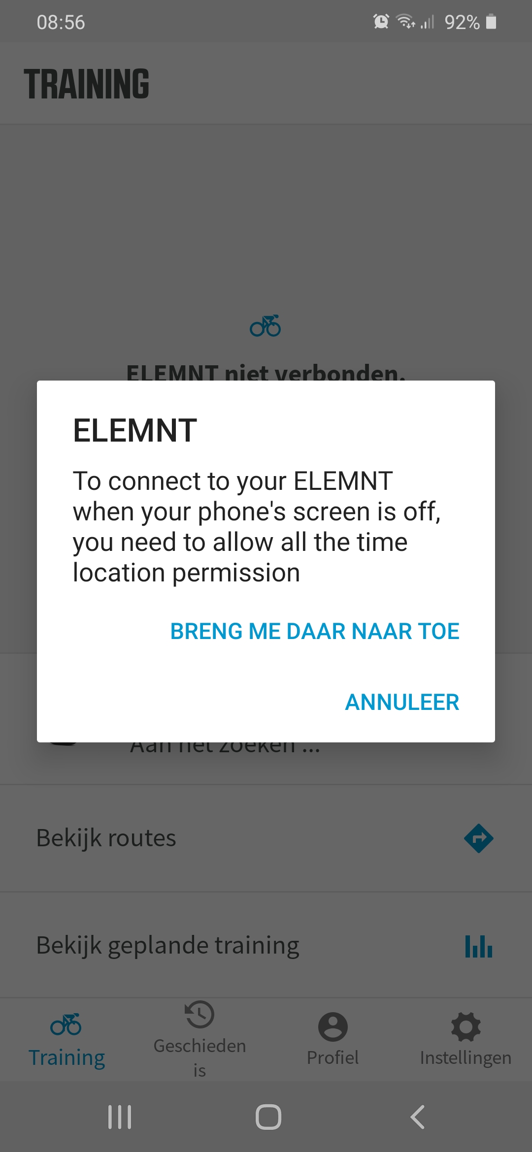

Ik krijg sinds een week of twee onderstaande melding als ik mijn app open.
Het zal wel een kleinigheidje zijn op dit op te lossen maar ik zou niet weten hoe.
Iemand die mij op weg kan helpen?
BVD.

"Breng me daar naar toe" al eens gekozen? Als het goed is kun je daar inschakelen dat de Elemnt app permanente locatie toegang krijgt.

Theo V schreef: 23 dec 2020 09:08 Ik krijg sinds een week of twee onderstaande melding als ik mijn app open.
BVD.
Ik had die melding ook.
Duwen op 'breng me daar naartoe' deed helemaal niets.
Ben zelf naar de locatie-instellingen van de app gegaan en heb daar 'altijd toestaan' geactiveerd. Melding was weg.

Drossie2 schreef: 26 dec 2020 20:55
BVD.
Dank voor je antwoord.
Ik dacht hetzelfde te doen maar ik kan de lokatie instellingen helemaal niet vinden in de app.
Heb je misschien een foto of zoiets waar ik deze kan vinden?
