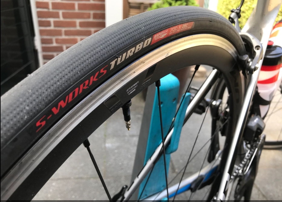

In de afgelopen maanden zo'n 1000 km op onderstaande S-Works tubeless banden (26mm) gereden.
Wat rijdt dat perfect, gewoon TOP, bandendruk voor, tussen de 3,5 en de 4 bar, achter 4 bar, comfortabel, snel en mega veel grip, zijn een aanrader!
