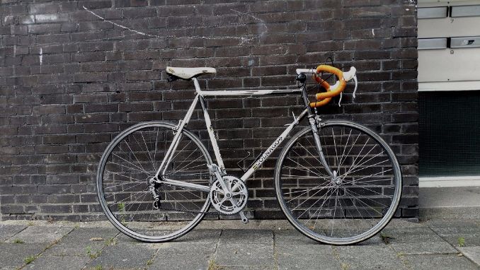

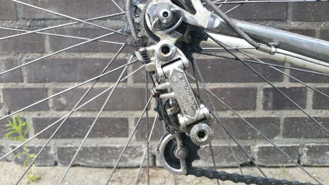

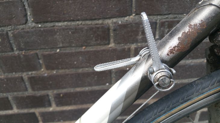

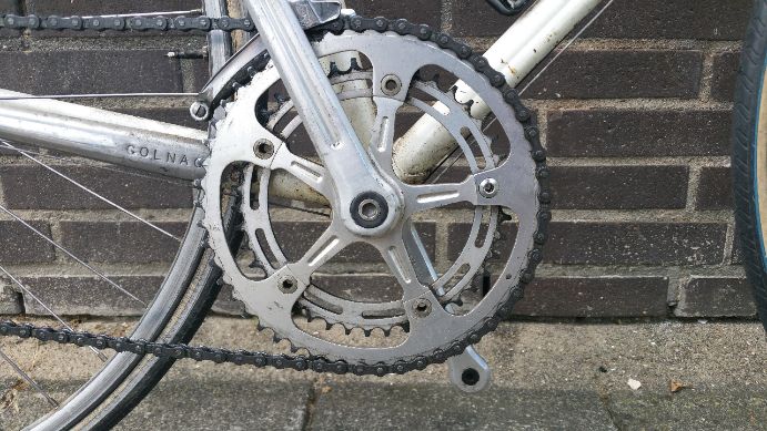

Hi, mijn naam is Remon en kom uit Rdam.
Ik kreeg van de week een telefoontje of ik intresse had in een oude stalen racer.
Vandaag heb ik hem opgehaald. Er zit wat werk in maar ik denk dat het een leuk project kan worden.
Kan iemand vertellen wel type het is en wellicht een bouwjaar. De vorige eigenaar kon mij het niet vertellen.
Tips/trucs voor inspiratie zijn welkom.

Ziet er mij een nuovo mexico uit . Betere foto's zouden helpen , Heeft een gleuf in de zitbuis en schuine buis .
Eerste helft jaren 80 tussen 82 en 85 . Kijk eens welke PAT er op de achterderailleur staat ? Dit vind je op de achterderailleur aan het gaatje voor de derailleurkabel Groep ziet er nog origineel uit , hoewel Super record toen ook wel werd gekozen . De voorderrie is wel al vervangen
