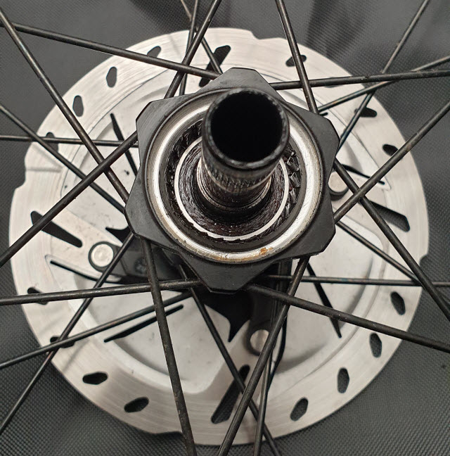

Vanochtend heb ik de naaf schoongemaakt en voorzien van het dik vloeibare vet zoals dat @Keezx voorstelde op pagina 1 van dit topic. En guess what ... het ziet er naar uit dat het werkt! Na montage was de ratel amper hoorbaar.
Nu nog de praktijktest. Wordt vervolgd ...
In het filmpje op https://youtu.be/KT-m3gdlfE0 zie je hoe 'vloeibaar' het vet is.

Over dat rachet-systeem van DT Swiss: allemaal leuk en aardig, maar een serieus nadeel daarvan vind ik toch die ring nut die verwijderd moet worden voordat je het naaflager aan de bodykant kunt vervangen. Nu zit dit lager diep in de naaf en slijt daardoor het minst van de vier lagers die in totaal in de naaf (2 in de naaf zelf en 2 in de body), maar op de lange duur moet het toch een keer vervangen worden. Het is eigenlijk een zeer onlogisch ontwerp: die ring zit in de naaf geschroefd en houdt de rachet op zijn plaats die de kracht overbrengt op de naaf/wiel. Je trapt die ring dus eigenlijk steeds vaster maar de ring moet los om het lager daarachter te kunnen vervangen....
https://www.bikeparts.com/BPC426986/dt- ... l-ring-nut
Net als de meneer hieronder in het filmpje ben ik met een zware hefboom bezig geweest om die ring los te krijgen.
https://www.youtube.com/watch?v=avnD0mLtoR0
Ik weet niet hoe de ontwerper daarvan naar zo'n filmpje kijkt, maar ik zou me in zijn plaats toch een beetje schamen.

Het klinkt eigenlijk gek (want de vorige Zipp naven hebben ze een behoorlijk slechte naam bezorgt), maar de nieuwere Zipp 77/177 naven zijn eigenlijk de monkey proof versie van de DT Swiss. Met palletjes en een vaste as waar het lager op rust.
De body trek je er zo af, met de as tik je het NDS lager eruit, vervolgens draai je de as om en tik je daarmee het DS lager eruit. In de body zit een bus die over de as schuift en afstand tussen de body lagers houdt. Op die manier geen problemen met specifieke tools, preload, veertjes of wat dan ook. Lagers zijn ook allemaal nog eens een maatje groter dan in de DT hubs. Enige nadeel is de seal die achter de body zit.
Verder ken ik eigenlijk alleen de DT 350/240 naven en die staan toch ook wel hoog qua serviceability, mede door een body die je er zo aftrekt en geen palletjes o.i.d. die je kwijt kunt raken. Ook geen gedoe met seals o.i.d. Enige nadeel wat ik kan bedenken is inderdaad die lockring tool, maar heb zelf dat lager nog nooit hoeven vervangen bij een DT hub.
In de nieuwe EXP hubs zit het lager in één van de ratchet ringen, waardoor deze iets verder naar buiten kan komen te staan. Zo te lezen is het servicen er niet makkelijker op geworden en heb je nu weer 3-4 nieuwe tools om de ratchet ring te verwijderen en vervolgens het lager eruit te kunnen tikken en terugplaatsen.
Zou zelf de voorkeur geven aan het oude systeem.

Dat is een 'tool set' hè, waarvan alleen dat ding met de tanden (HXTXXX00N8387S) echt noodzakelijk is. Die andere tools kun je zelf maken.
Voor zover ik het kan zien, is er geen extra handeling die je moet verrichten vergeleken met de oude naaf. Bij de oude naaf moest het lager uit de naaf worden getikt; bij de nieuwe naaf moet je die uit de ring nut tikken (de ring nut en de rachet zijn 1 onderdeel geworden, zo te zien).
Maar het ontwerp blijft niet deugen. Het is een onnodige zucht om iets te vernieuwen wat al goed werkt. De laatste jaren zie je allerlei alternatieve vrijloopsystemen, gewoon om maar iets nieuws te hebben en als zodanig te kunnen marketen.
