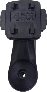

Gebruikersavatar HereIsTom 12 aug 2014 00:09
De houder van de Teasi One 2 kun je linksom of rechtsom bevestigen met de tyraps.
Op deze foto kun je zien dat hij op de stuurpen zit;
Er is ook een houder verkrijgbaar waarmee je 'm met de stuurpen zelf kan bevestigen;
