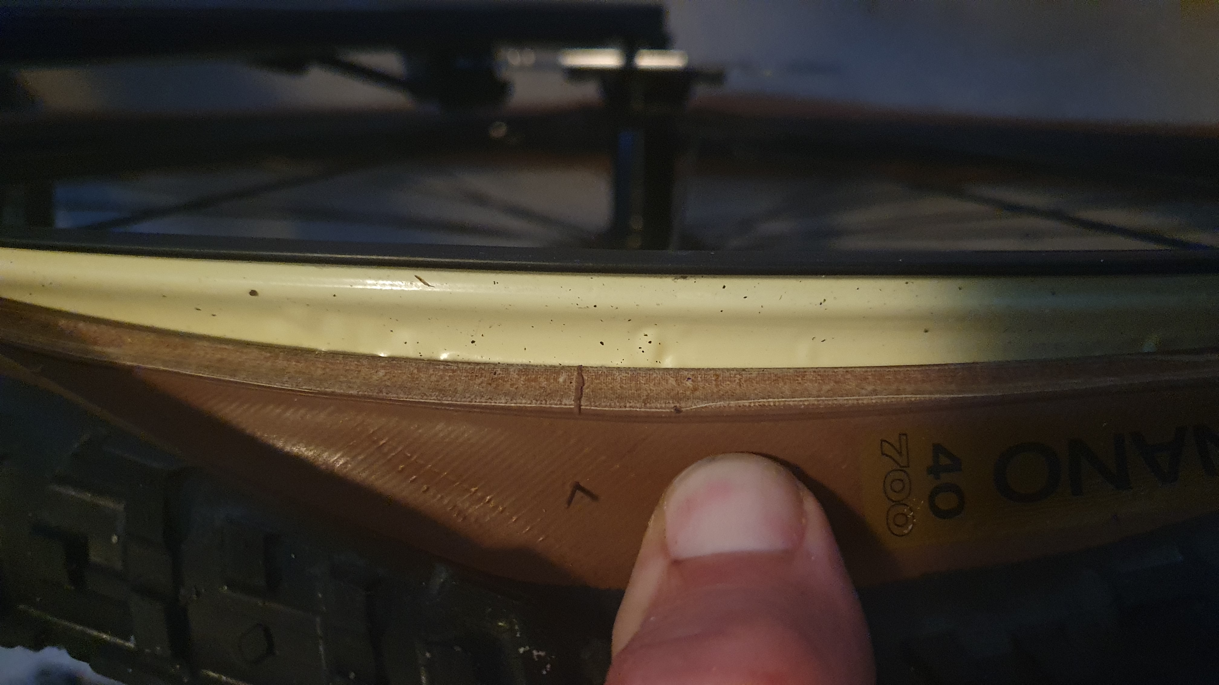

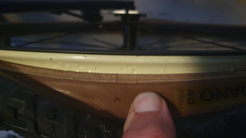

En: als mijn wiel tubeless ready is, dan zit die tubeless tape er al in toch?

Nope, dat zegt alleen iets over de vorm van de velg etc. Maar als ik je foto zie lijkt het wel tubeless plaklint, check even voorzichtig of het inderdaaad plakt en het niet zo'n losliggend HP lint is.
