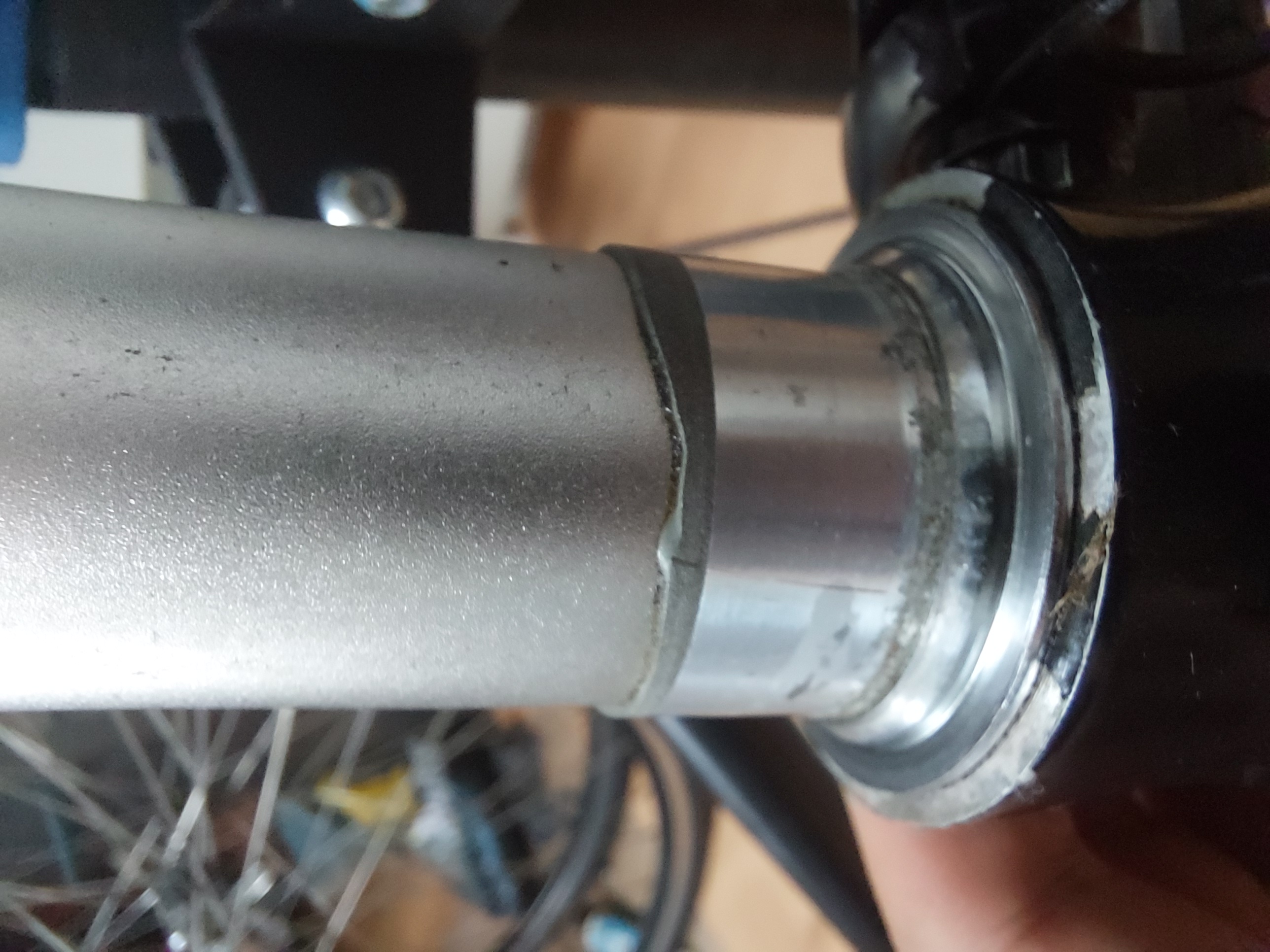

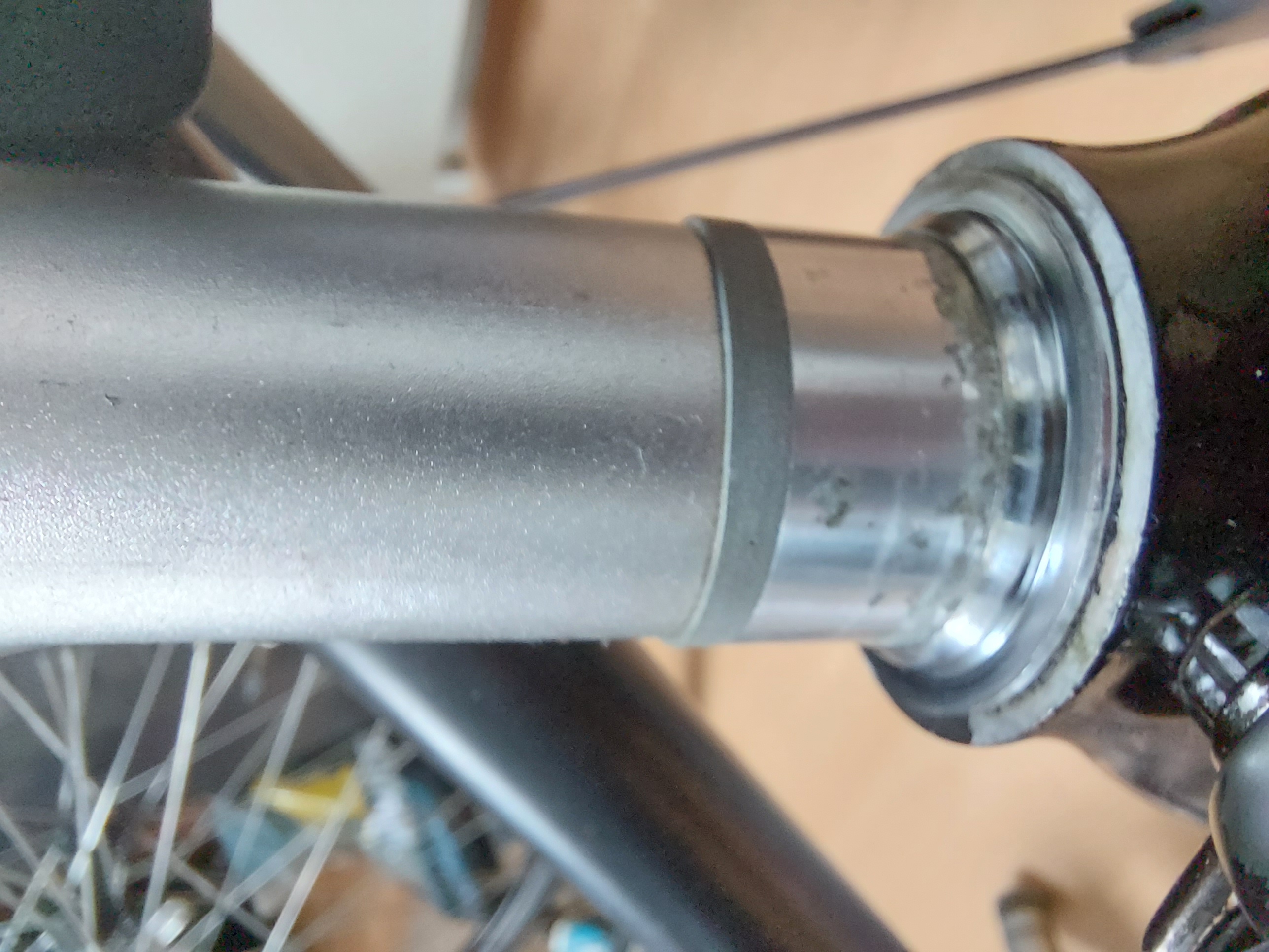

Ik ben een vriendin haar recent aangekochte tweedehands racefiets aan het opknappen.
Toen ik de vork eruit haalde om de balhoofdlagers te servicen, zag ik een voor mij gekke naad/overgang/verbinding op de vorkbuis, zie foto. Is dit normaal, of is de vorkbuis ooit vervangen door er een nieuwe op/in te lijmen? In het laatste geval, kan men aan de verbinding zien of dit deugdelijk is gedaan of zou je hier geen meter meer mee door moeten fietsen? Bij voorbaat dank voor de reacties, ik hoor het graag.

Gebruikersavatar Theo V 28 aug 2023 21:47
Niets mis mee.
Dat hoort zo.
Dat heb ik ook op mijn Bulls.

Chefske 28 aug 2023 22:32
Theo V schreef: 28 aug 2023 21:47 Niets mis mee.
Dat hoort zo.
Fijn! Blij te horen dat dit normaal is en ik hier geen nieuw topic voor heb aangemaakt. Dank voor je bericht!
