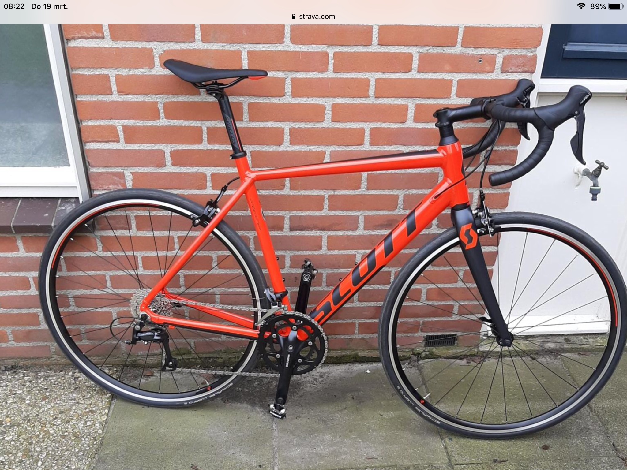

Als ik me hier bij mag invoegen......ik ben sinds eind maart beginnen te fietsen op een Scott Speedster 30 2020 in de Maat M (54cm)mistraller schreef: ↑11 jun 2020 15:29 Om de laatste twijfel weg te nemen, ben ik nogmaals even gaan rijden op een XL58. (Proefritje was alweer een maandje terug dus met alle kennis die ik inmiddels heb opgedaan). 58 is écht te groot voor mij. Voor de "verstopte voornaaf" moet de stuurpen dan van 12cm naar 9 of zelfs 8cm.....
btw, ik had de maat van de stuurpen op mijn 56 niet juist gemeten. Ik ben alle maten nagelopen: 58=12cm, 56/54=11cm 52=10cm. Dat staat namelijk niet in de geometry table op de site van Scott.
Ik herken mezelf in dit geval wbt tot het wisselen van een stuurpen, aanpassen van de setback van het zadel en loop hier af en toe nog steeds na 3 maanden mee te emmeren.
Mijn fiets trouwens;
Nieuw gekocht, eerst proefronde mee gereden .....was de enigste die in de winkel stond en voldeed al redelijk aan mijn specificaties qua lengte (1,78.....binnenbeenlengte nog niet gemeten)
Wat me opviel bij het eerste ritje.....stuurpen te lang...zadel mocht wel naar mijn gevoel 1 meter naar voren
Bij terugkomst van de proefrit het 1 en ander afgesteld...zadel wat naar voren afsteld...ook iets hoger......en een andere stuurpen er op.
Er zat een 110 op..terug gegaan naar 100mm. Dit zit al een stuk beter.
Nu ongeveer 1600km verder heb ik het gevoel als ik moe begin te worden dat mijn fiets net eigenlijk te lang is....maw dat mijn stuurpen te lang is en zadel te ver naar achteren staat. Als ik net aan mijn rit begin...dus nog fris en fruitig ben er best wel goed en lekker op zit.
Nu las ik dat stukje over “de verstopte naaf”....dat je naaf dus niet zichtbaar is omdat je stuur het zicht belemmert......ik zie mijn naaf dus wel.....naaf is zichtbaar aan de voorkant van mijn stuur...zou dus betekenen dat mijn stuurpen te kort zou zijn...
Als ik op mijn fiets ga zitten kan ik mijn stuur pakken tussen de afbuiging naar voren toe richting mijn shifters....als ik echt op mijn shifters wil gaan rijden moet ik me gaan rekken om er bij te komen.
Wat kan ik doen om mij echt perfect op mijn fiets te kunnen laten zitten?
Nou ben ik maar een recreatie rijder en weet niet alles wbt het afstellen van een fiets.......ik heb mijn fiets ongeveer zo afgesteld dat ik er lekker op zit en dit wel even vol kan houden (ik rij meestal tussen de 25-75km per rit...)
