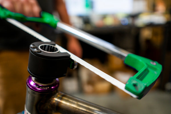

Als je de vorkbuis inkort kan je toch gewoon de hele klauw loshalen...?
Overigens.... als je zo'n mal gebruikt hoeft er behalve de stuurpen überhaupt niks los...

Ja, zo'n mal heb ik besteld. De vorkbuis gewoon vast aan het stuur laten zitten en de fiets dicht genoeg bij de werkbank en bankschroef met mal?
scottpch 24 jan 2024 08:08
Yep en zoals Havana zegt de remklauw losmaken, dan creëer je nog wat meer ruimte...

nielsve schreef: 23 jan 2024 15:42 Ja, zo'n mal heb ik besteld. De vorkbuis gewoon vast aan het stuur laten zitten en de fiets dicht genoeg bij de werkbank en bankschroef met mal?
De mal schuif je op de vorkpijp, met de vork nog in de fiets. Die hoeft helemaal niet in de werkbank.
Belangrijk, draag altijd een goed FFP2 mondmasker als je carbon gaat zagen!

Die mal. Waar te koop? De meeste die ik tot nu toe gevonden heb zijn groter en dan moet alles uit de fiets.
Berichten: 28006
Gebruikersavatar havana 24 jan 2024 11:18
Ik heb die van Birzman...
https://www.merida.nl/fietsgereedschap/ ... CTEALw_wcB
Die kan in de werkbank, maar dat hoeft zeker niet.

Ik gebruik de Topeak buiszaaggeleider.

havana schreef: 24 jan 2024 11:18 Ik heb die van Birzman...
Het blijkt niet uit de specs, maar werkt deze ook voor 1 1/4 inch stuurbuizen?
Berichten: 28006
Gebruikersavatar havana 24 jan 2024 11:57
Jawel, want ik heb mijn Scott er ook mee afgezaagd.
