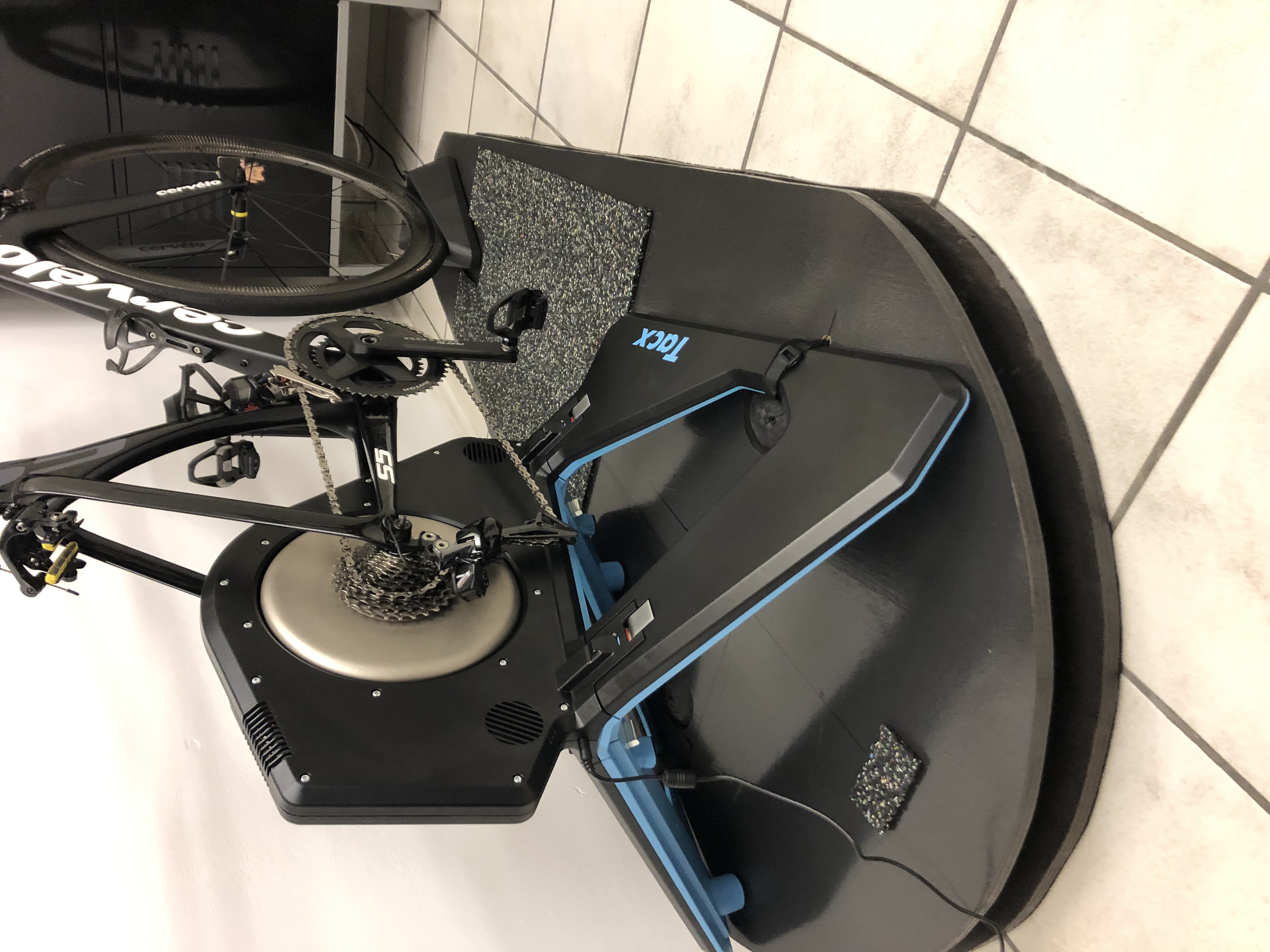

Heb inmiddels mijn eenvoudige plate ook klaar. Ben alleen nog wat aan het stoeien met de balans. Eerst de platen aan elkaar gemonteerd met de dempers, dit was waterpas. Toen de Neo erop gezet en de fiets erin.
De Neo wat verschoven tot de fiets in het midden stond, de trainer staat dan wat naar links. Fiets er weer uit en toen de ballen opgepompt zo dat de plaat met trainer er op weer waterpas stond.
Nu heb ik echter het gevoel bij het fietsen dat ik licht naar rechts overhel. Nu kan ik links wat druk uit de bal laten om te corrigeren. Of ik schuif de trainer nog iets verder naar links? Wat is jullie ervaring met het balanceren?

Hier trouwens een plaatje van mijn eenvoudige rocker plate...

Heb die onbalans opgelost door een tennisbal toe te voegen als het doorzakt aan 1 zijde.

Joseba schreef: 09 jan 2020 21:09 Heb inmiddels mijn eenvoudige plate ook klaar. Ben alleen nog wat aan het stoeien met de balans. Eerst de platen aan elkaar gemonteerd met de dempers, dit was waterpas. Toen de Neo erop gezet en de fiets erin.
Je moet niet balanceren door aan de ene kant minder druk in de ballen te doen. Dat geeft niet een goed gevoel.
Je kan het beste de ballen leeg maken. Neo en fiets erop en dan waterpas zetten.. Bij wahoo moet dat met 5kg gewicht aan de andere kant van het vliegwiel. Zodra die waterpas is de ballen gelijkmatig oppompen tot die weer waterpas is. Je hebt snel teveel druk er in. Je wil zo weinig mogelijk druk, anders voelt staande fietsen niet goed aan.

Dat was mijn gedachte inderdaad ook al. Vreemde is dat ik het ook op die manier heb gedaan in eerste instantie. Bij het fietsen voel ik echter een lichte helling naar rechts. Vandaag nog maar eens finetunen. Rock on.... :like:

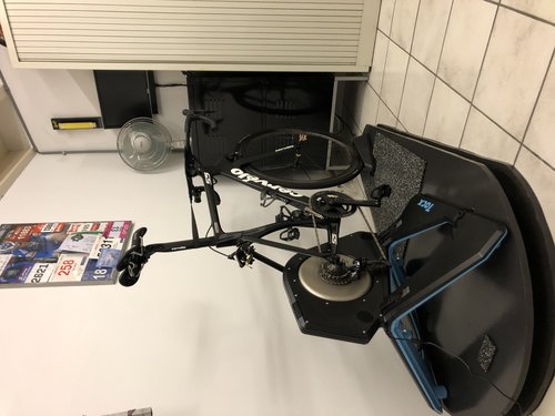

Tijdens de wintersport heeft mijn schoonvader de zaag gezet in een oud tafelblad met dit als resultaat :lol: DIY toebehoren komt van kellersprinter.de dus klaar voor nog geen €60 incl. verzendkosten. Superblij mee!

:like: die ziet er strak uit!
Hoeveel off center naar links heb je de Neo geplaatst?

Joseba schreef: 17 jan 2020 13:16 :like: die ziet er strak uit!
Heb het op gevoel gedaan. ik heb hem eerst precies in het midden uitgelijnd. De ballen kun je met de fietspomp oppompen maar je kunt ze uiteraard nooit echt op exact gelijke druk zetten met een fietspomp. Daarom heb ik de waterpas gebruikt. Hierna heb ik de Neo een cm naar links en daarna naar rechts geprobeerd. Ik voelde eerlijk gezegd geen verschil, daarom heb ik hem weer terug in het midden gezet en dit werkt prima voor mij.

serbak schreef: 21 jan 2020 15:07 Hierna heb ik de Neo een cm naar links en daarna naar rechts geprobeerd. .
Volgens mij is het ook de bedoeling dat je dit doet voordat je de ballen oppompt?
