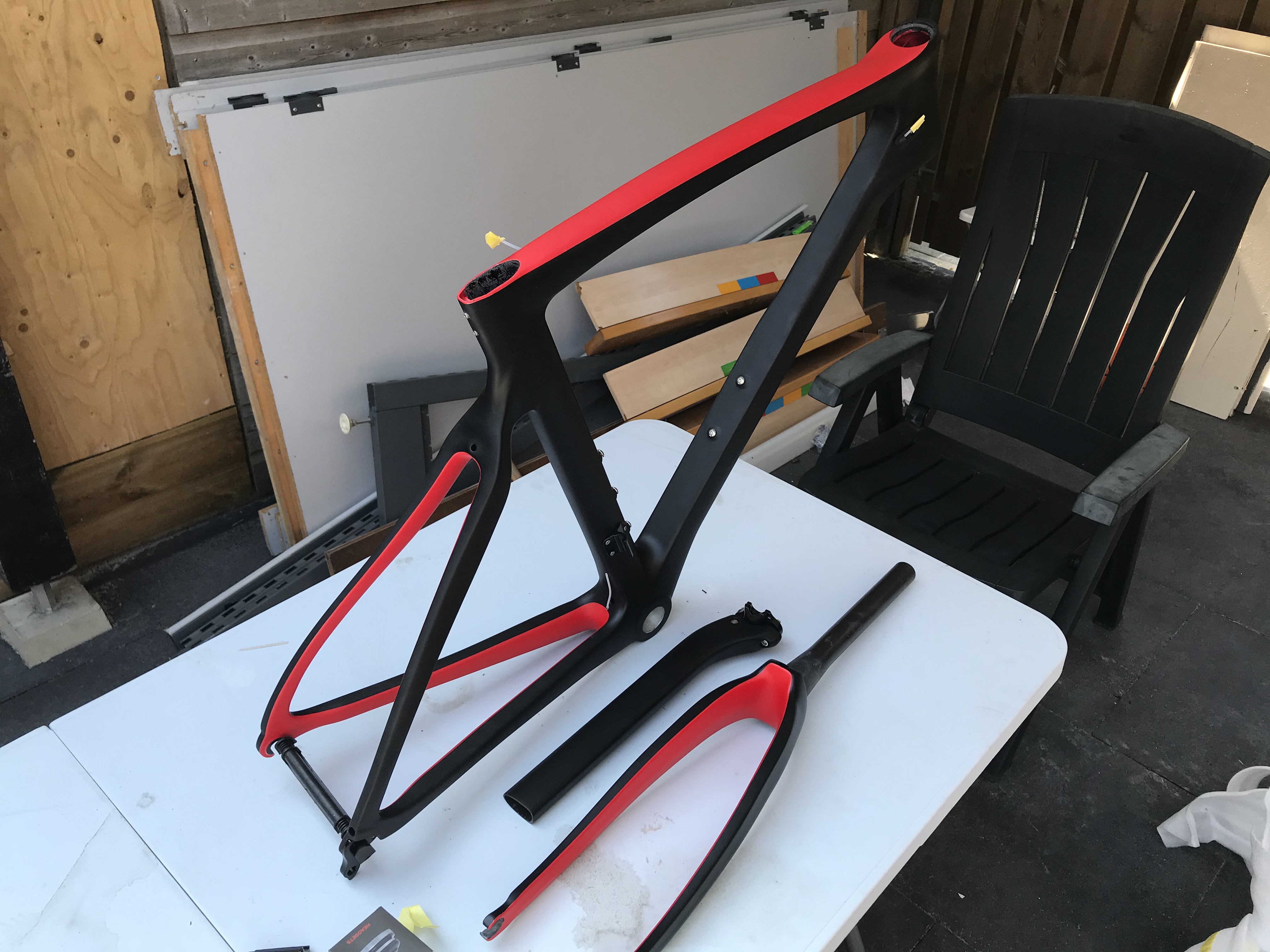

fm187 schreef: 01 jul 2020 19:40 Hierbij foto van de vork. Denk dat ik hem eerst op maat ga maken alvorens ik hem ga monteren.
Die kleur moet je net als die van mij buiten bij daglicht op de foto zetten, dan komt 'ie het beste uit! Benieuwd naar het eindresultaat. :like:
t2300 schreef: 01 jul 2020 21:03 Ja, monteer alles gewoon zoals het komt, balhoofd en spacers en stuurpen.
Dan zit je daar een potloodstreep en doe je er 2mm bij.
Bij Carbon is het verstandig een 5mm spacer op de stuurpen te monteren. Dus die 2mm valt die ring van 5mm mooi over en heb je nog wat speling om aan te trekken
Dit frame komt met stuurcombi, is eigenlijk niet de bedoeling om spacers er boven te doen. De speciale spacers passen dan ook niet er boven, en normale worden ook niet meegeleverd. Ik wilde zelf eerst ook wat passen en meten voor ik hem op de definitieve maat zou zagen, dus heb toch wat normale spacers gemonteerd, en zagen heb ik ook pas afgelopen weekend gedaan :lol: De vorkpijp was overigens zelfs voor mijn 58 frame te lang om zonder zagen te passen zonder 10cm aan spacers te monteren, daar is dus voor montage al een flink stuk vanaf gegaan, en nu nog een beetje.

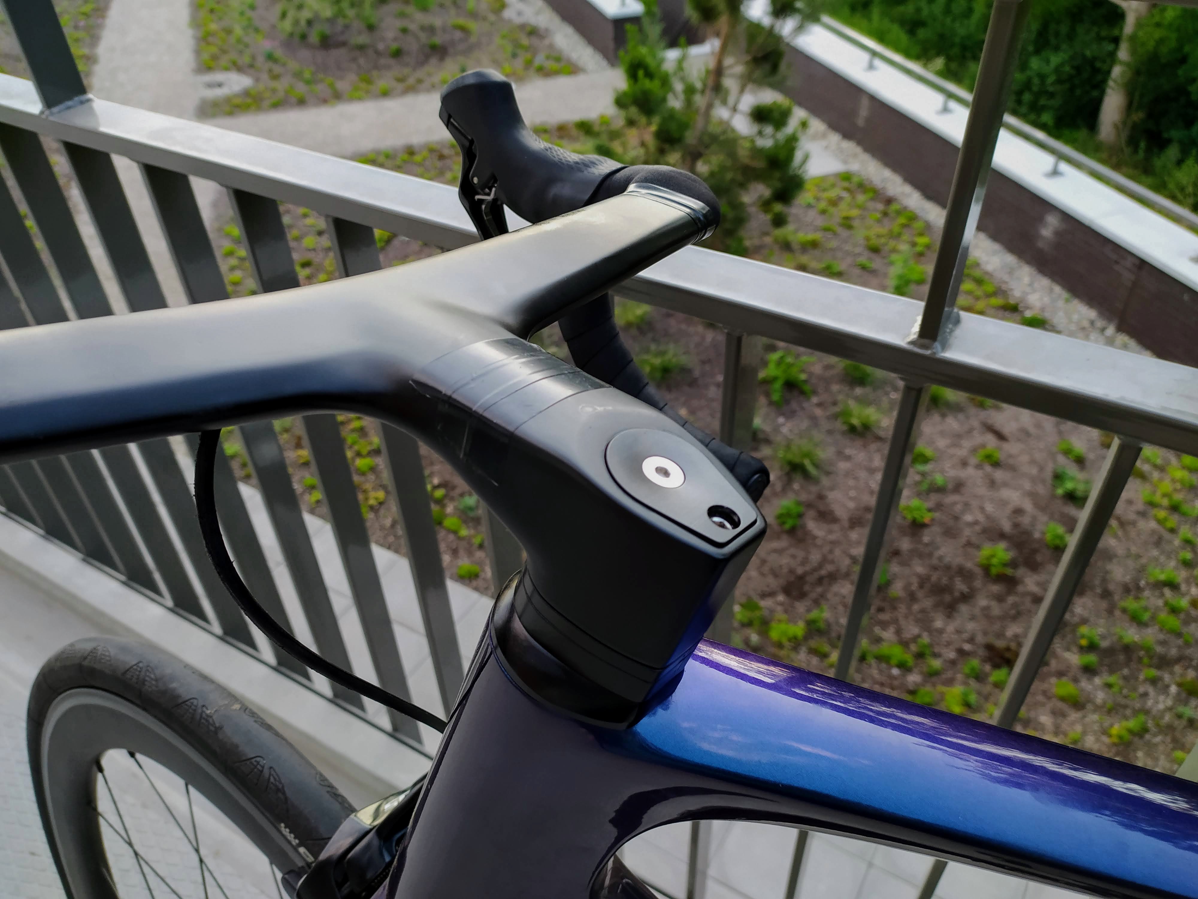

Zo had ik hem de eerste maanden gemonteerd:

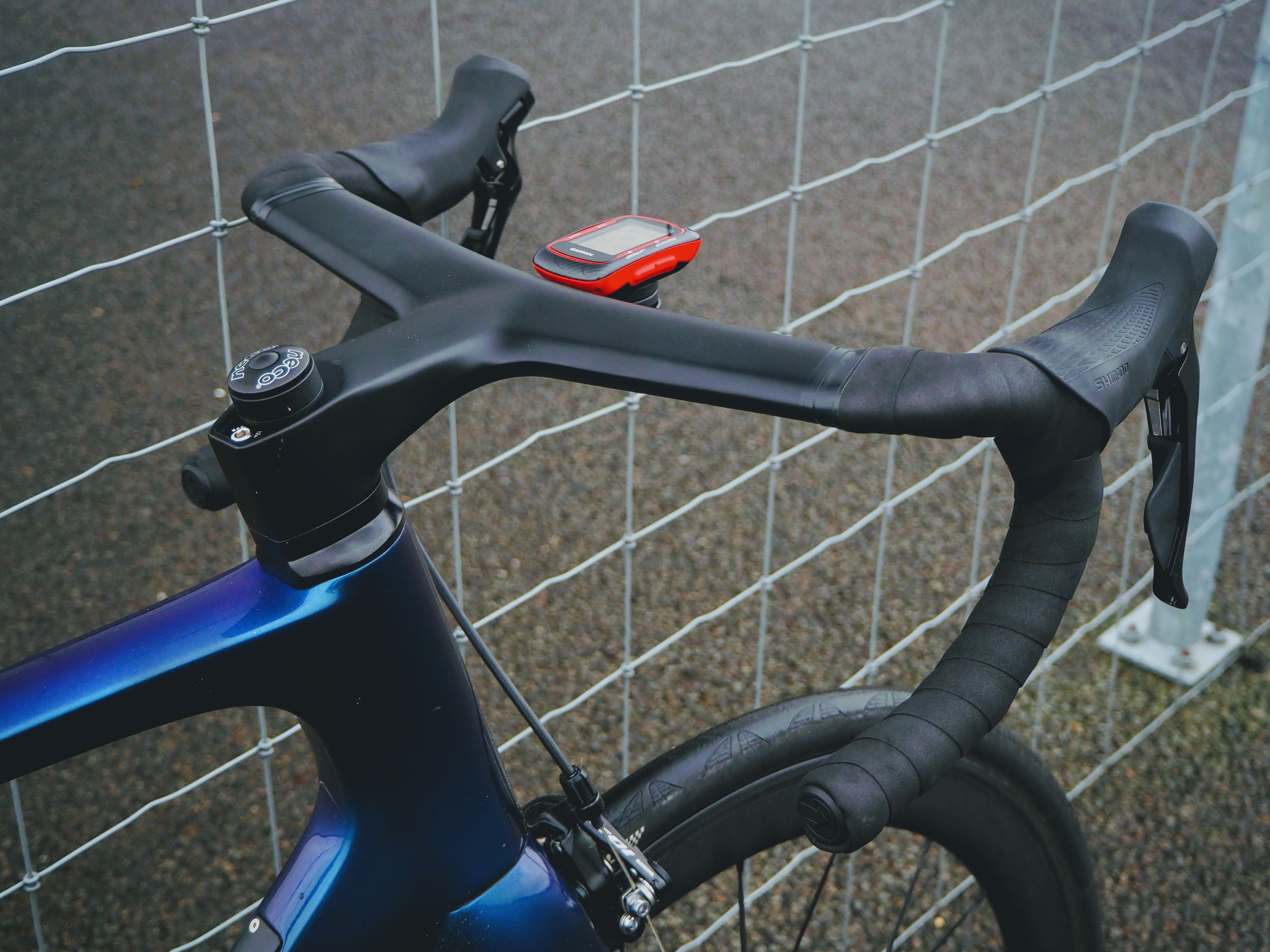

En zo is ie nu gemonteerd:
Berichten: 2990
Gebruikersavatar Philippos 01 jul 2020 22:06
Strakke cockpit. Lopen de kabels door het balhoofd?

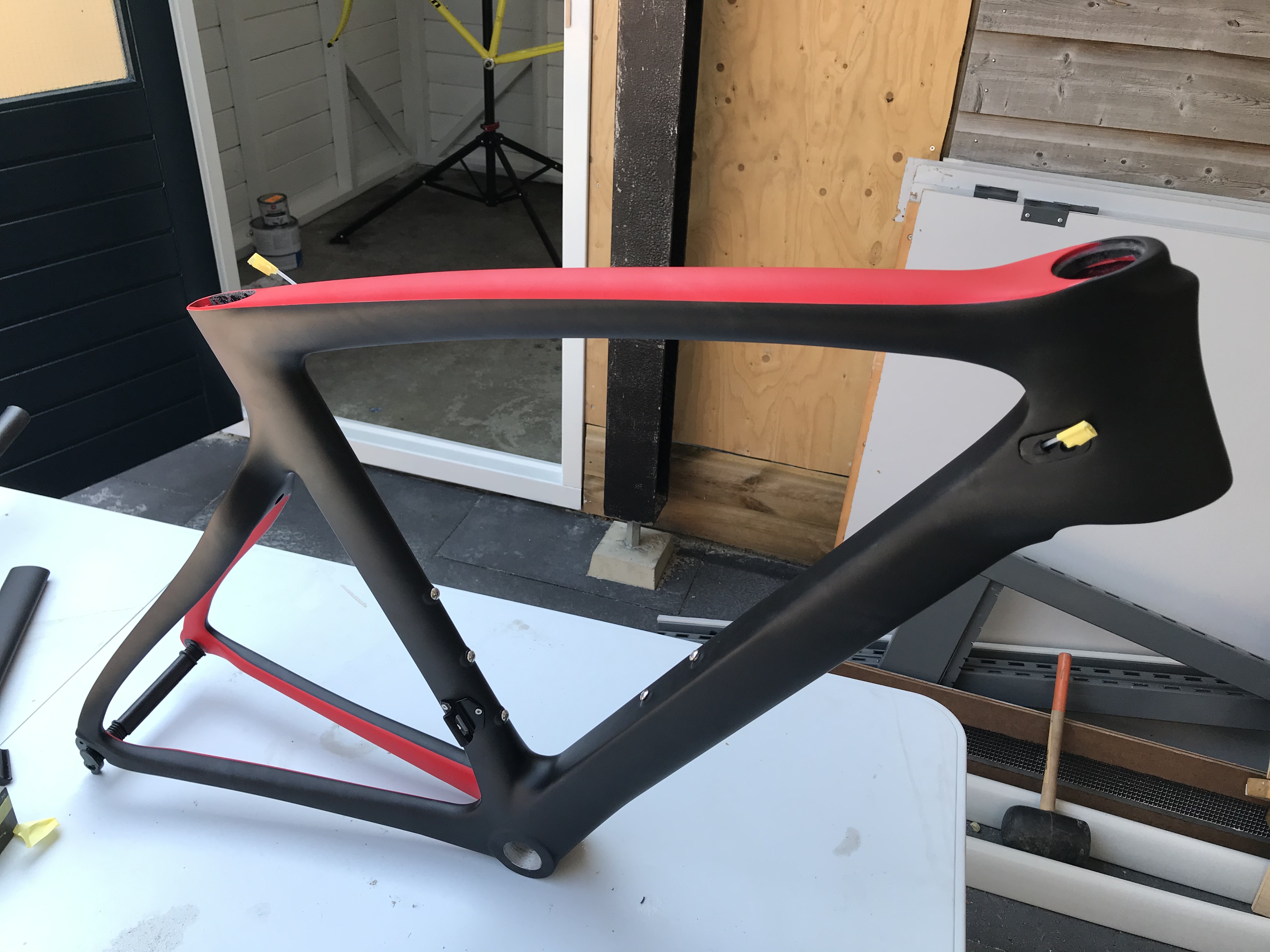

Die onderste is zeer strak inderdaad! :like: Eerst maar even de kijken hoeveel ik overhoud en dan ook zagen. Denk dat ik de voorrem dan daarna erop zet, anders moet ik die weer lospielen.
