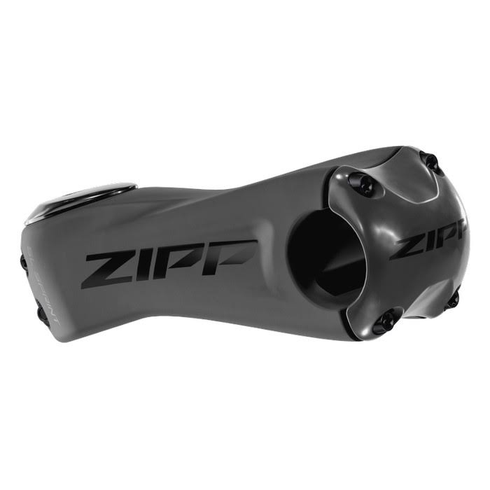

Recent een fraai stuurtje aangekocht voor nieuw bouw projectje (eigenlijk twee, in 42 en 40cm): Zipp SL70 Aero. Bijpassende Speed SL Carbon stuurpen gekocht. Niet goedkoop, maar dan heb je ook wat dacht ik. Wat ik dacht te hebben was in ieder geval de mogelijkheid om kabels volledig intern te routen.
De stuurpen biedt de mogelijkheid om de kabels door te voeren, echter biedt het stuur geen ingang op de aansluiting van stuur op stuurpen. Het stuur heeft alleen een ingang verderop in het rechte gedeelte, om vervolgens op de logische plek weer te openen (montage shifters).
Foto van de stuurpen
Foto van stuur
Is er iemand die dit goed heeft weten te integreren zonder de boormachine te gebruiken? Ik ging er vanuit dat beide goed zouden aansluiten aangezien het redelijk nieuw top line spul is van een degelijke fabrikant. Als het niet past dat zal ik toch een andere oplossing voor de cockpit moeten zoeken.

Nee, daar heb ik mij 2 maanden geleden ook al in verdiept. Is echt wachten op nieuwe generatie Zipp sturen. Nog best weinig merken hebben die doorvoer.

Ik zou niet zelf gaten gaan boren, dat brengt de nodige risico's met zich mee en daarmee verdwijnt ook je garantie op het product. Dan zou ik eerder opzoek naar een geschikte combinatie. Deda heeft bijvoorbeeld een aantal opties die zijn aangemerkt met DCR (direct cable routing).

Meestal langs de vorkbuis door de spacers en dan van onder de stuurpen in.
Maar niet bij elk frame. Cannondal had bij de vorige supersix een veel mooiere oplossing, hoefde de kabels ook niet los als je de lagers wilde vervangen, jammer dat niet meer merken dat over hebben genomen.

Wel ik was nieuwsgierig hoe de kabels bij de Speed SL Carbon stuurpen eruit kwamen aan de kant bij de headset.
Bij mijn Trek Emonda lopen de kabels voorlopig onderaan mijn stuur (Prime Primavera) en wil ik deze op termijn door de stuurpen laten lopen aangezien er reeds een gat voorzien is in het stuur waar de stuurpen bevestigd wordt. Ik was echter nog op zoek naar een stuurpen waarbij de kabels doorliepen maar onderaan uitkwamen zodat ik de kabels onder de stuurpen beter kon verbergen... (zie 2de foto Trek Emonda)
