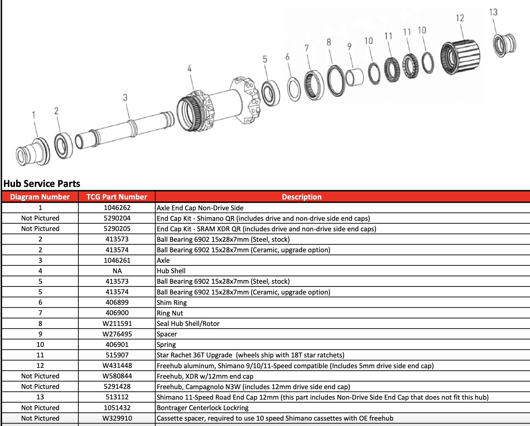

De nieuwere Aeolus Pro 51 (niet de 5) maken gebruik van een ratchetsysteem als van DT met twee veertjes. Body's and ratchets zijn dan compatibel met DT240.
Ik kan de explodeer views van de Pro 5 even niet vinden.
