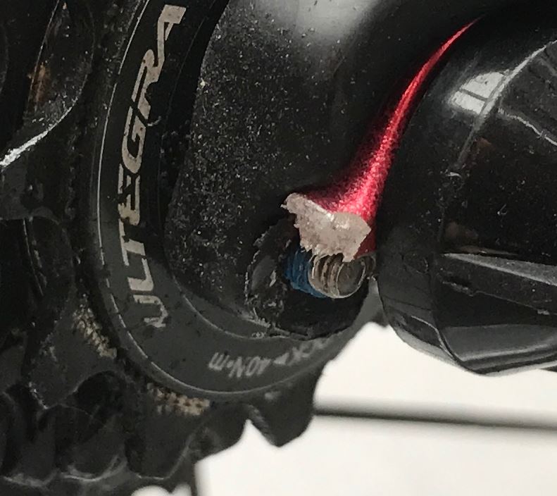

Met mijn nieuwe Cube (nog geen 500 km gereden en nog geen half jaar oud) reed ik afgelopen week door de polder. Ik reed over schoon asfalt en op het moment dat onderstaande gebeurde schakelde ik niet, tevens had ik de ketting keurig in lijn.
Tijdens de rit is mijn achterpat afgebroken en is de derailleur tegen het frame geslagen en tussen het wiel terecht gekomen. Omdat ik geen techneut ben heb ik me op laten halen door mijn vriendin en thuis heb ik de schade eens opgenomen. Op het eerste oog leek alleen de pat gebroken en was de derailleur beschadigd, bij thuiskomst bleek de schade groter dan gedacht --> er zat een scheur in mijn frame (achtervork compleet door).
Na contact met de FM, mijn racefiets vorige week maandag opgeladen en naar de service afdeling gebracht. er moest overlegd worden met de fabrikant en ik zou binnen een week horen hoe en wat. Keurig werd ik binnen 2 dagen gebeld door mijn FM.
De schade die ontstaan was aan mijn nagelnieuwe fiets werd niet vergoed door de fabrikant (ze hadden foto's gemaakt van het frame en de schade en dit gestuurd naar de fabrikant) de FM schaart zich achter de mening van de fabrikant en wil niets voor me betekenen.
De FM had een nieuwe pat gemonteerd en gecontroleerd of hun de derailleur goed afgesteld hadden, dit bleek het geval (oftewel de schuld van de schade lag niet bij de FM).
De FM vertelde mij dat ze niets voor me konden betekenen en dat het enige wat de fabrikant me aan wou bieden een nieuw frame aanschaffen met crash replacement. Om mijn fiets weer in orde te krijgen zou ik dus 450 euro moeten betalen (nieuw frame + nieuwe derailleur) doodleuk vertelde de FM dat hij er ook niet blij mee was en dat hij het frame 1 op 1 doorzette naar mij en hij er een hoop werk aan had (hij moest de spullen ombouwen van het ene frame naar het andere).
Uiteraard heb ik mijn onvrede geuit en aangehaald dat het hier om een nieuwe fiets gaat (nog geen 500 km. gereden en nog geen half jaar oud). helaas moest ik het hiermee doen en was de FM geen zins om mij op welke manier dan ook te helpen en/of kosteloos te stellen.

Had de fm, (Mantel ? :) ), al eens je achterpad vervangen?

Altijd lastig zulke dingen, zoals je het beschrijft is het gewoon een materiaalfout (een pat breekt naar mijn ervaring echt niet zomaar af, sterker nog ik heb het in 40 jaar nog nooit meegemaakt) maar je kan niet bewijzen dat het niet door een montagefout van jezelf of een FM is gekomen.
Even voor de situatiebepaling: heb je zelf/FM ooit iets aan de aandrijving gedaan?

Als jij je fiets een keer verkeerd neer zet, of hij is een keer omgevallen dan kan het al gebeurd zijn met je patje.
Ik kan best begrijpen dat dit een lastig verhaal is.
Overigens vind ik 450 euro voor een nieuw frame, derraileur en overzetten best netjes.
Je kan ook overwegen je frame te laten repareren.
