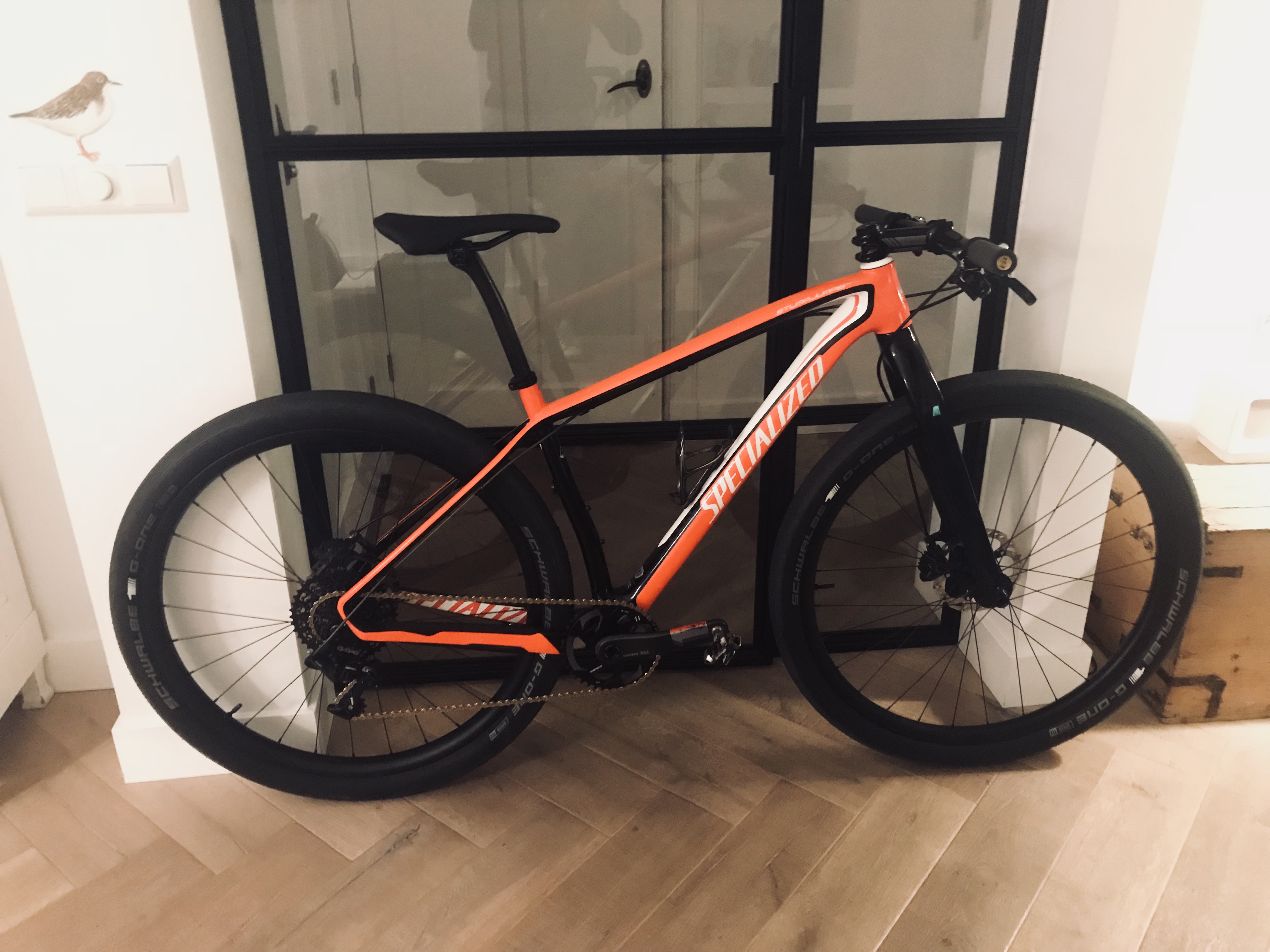

Heb van een Specialized Stumpjumper HT 2012 ook een beachracer opgebouwd.
Volgende aangepast:
wielen: Carbon met interne breedte van 31 mm (Thor)
Banden: Schwalbe Big One 2.35 tubeless
Crank: Rotor Rex 1.1 met 42T Rotor CX1 ovaal (past net)
Voorvork: vaste carbon voorvork met steekas (Thor)
Ketting: KMC gold (lekker makkelijk schoon te maken)
Cassette SRAM 10-42T XD
Derailleur: SRAM GX lange kooi
Remmen: Shimano XT hydraulisch (zaten er nog op)
Shifter: SRAM XX1 11 speed
Fiets gebruik ik buiten het strandrace seizoen voor normaal mtb gebruik door de voorvork te vervangen, noppenbanden erop en andere crank.
Voor mij is dit een ideale setup, licht, stijf, stabiel en de wedstrijden worden steeds technischer, met meer klimmen, trappen etc, waardoor een mtb met recht stuur toch wat meer controle geeft. Bovendien geeft het bereik genoeg om hard met wind mee te komen en licht genoeg om de klimmen lekker te pakken. Op de foto nog met een XX1 crank en 40T blad (voor gebruik als normale mtb). Had hiervoor Koga beachracer, ook een hele fijne fiets, maar vrij smalle velgen en aan de zware kant. En de TRP Spyre mechanische schijfremmen vond ik helemaal niks. Bovendien staat de kelder al vol met fietsen

Alles kan, maar zulke brede soepele banden tubeless op smalle velgen is niet ideaal. Met lage bandenspanning gaat de band "zwabberen" en vervormd aardig., wat de stabiliteit niet ten goede komt Met bredere velgen heb je hier geen last van. Zou toch voor minimaal 28 mm gaan intern.
Ik zou gaan voor 1 X 11, in combinatie met 11-36 achter of 11-40 of 11-42. Hoe minder bewegende delen hoe beter. En de 1 X 11 setjes zijn tegenwoordig goed te betalen, ook op MP staat een boel te koop. Zou het mixen van mtb shifters met race remgrepen op een strandstuur niet aanraden. Dat gaat niet prettig schakelen. De race remgrepen hebben al shifters en met bv een ultegra of 105 2X11 remgrepen kan je ook een GX of XT 11 speed derailleur bedienen. Maar dat ligt wel aan wat voor remmen je wilt of al hebt op je huidige mtb (hydraulisch of mechanisch). Ik ben van een strandstuur op de koga beachracer naar een mtb op mijn stumpjumper gegaan en beide hebben ze voor en nadelen. Door mulle stukken ben je met een mtb stuur beter uit, op vlakke rechte stukken tegen de wind zit je met een strandstuur iets prettiger (helemaal als je veel op een racefiets zit). Blijf je bij een mtb stuur, dan is de fiets weer eenvoudig aan te passen voor de ritjes in het bos / modder / bergen etc. Zet je er een strandstuur op inclusief race remgrepen, dan is het een aardige klus om alles weer om te bouwen voor mtb gebruik. Kijk ook eens op Mats'' design bikes op instagram, daar staan pareltjes van beachracers op.
