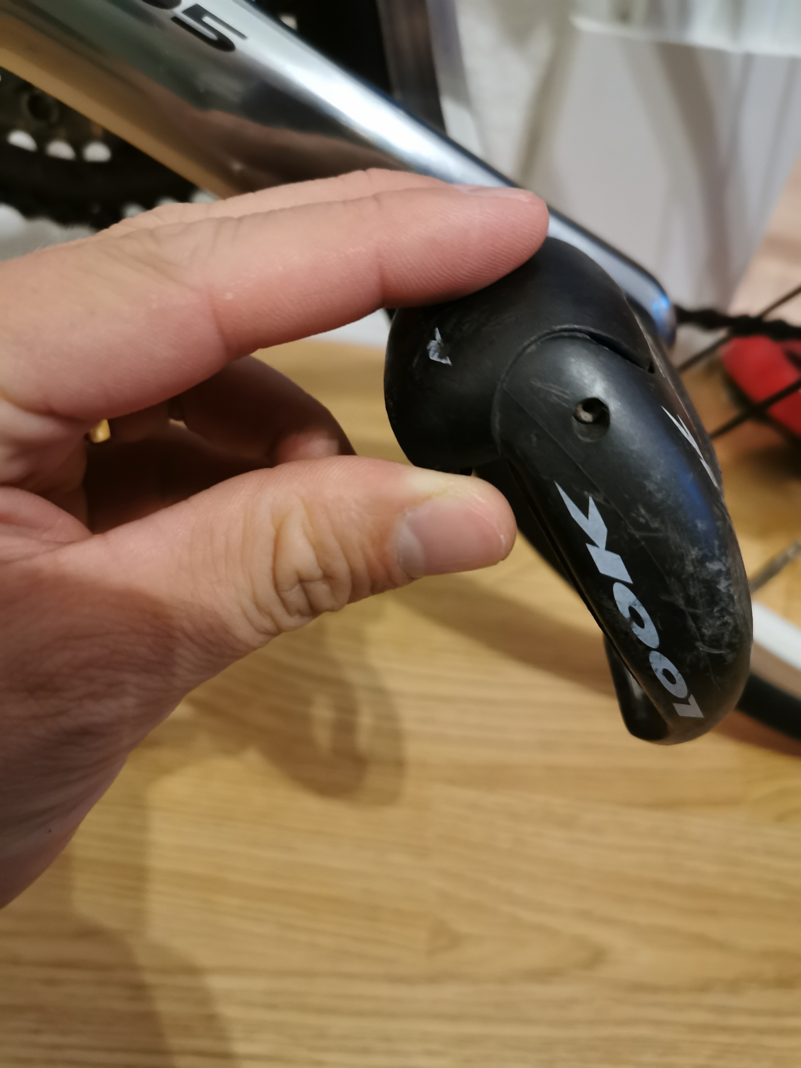

Ik heb een 2e hands fiets gekocht en deze kwam met de oudere look patent type pedalen. Ik heb dus de delta arc plaatjes gekocht. 1 schoen krijg ik er wel goed in en de andere schoen lukt het maar niet om hem in het pedaal te krijgen. Op de bovenkant zit zoals altijd de +- ding, aan de zijkant zit echter ook iets. Is dat iets om te verstellen met inbussleutel??

pieterdouma344 schreef: 12 jun 2019 22:29 Ik heb een 2e hands fiets gekocht en deze kwam met de oudere look patent type pedalen. Ik heb dus de delta arc plaatjes gekocht. 1 schoen krijg ik er wel goed in en de andere schoen lukt het maar niet om hem in het pedaal te krijgen. Op de bovenkant zit zoals altijd de +- ding, aan de zijkant zit echter ook iets. Is dat iets om te verstellen met inbussleutel?? IMG_20190612_215421.jpg
Aan de zijkant, zou ik niet weten. De = en - zijn voor het afstellen van de veerspanning bij in- en uitklikken: + vaster, - losser. Je zou dit eens kunnen proberen bij de pedaal waar het inklikken moeilijk gaat.

Al tijdje geleden dat het oude type nog op mijn fiets stond...
Aan de zijkant kan je niets regelen meen ik me te herinneren.

Wat dacht je van de as waarop de "haak" met de veren zijn gemonteerd?

Kunt dus wel iets aanpassen aan de zijkant? Met inbussleutel? Wat voor maat. Heb hier stuk of 30 liggen. Maar geen 1 past daar aan zijkant. Met +- kom ik er niet in met 1 pedaal. De andere pedaal wel

Bij latere look pedalen zat daar een pen ingeperst, en ik vermoed dat het bij deze ook het geval is. Daar kun je helemaal niets aan draaien.

Ok wat kan ik dan doen. Meer aan +- draaien? Nogal vreemd dat ik met 1 schoen er wel in kom en de andere wil helemaal niet

Misschien gewoon kapot?

Weet je zeker dat je Patent pedalen hebt en dus de goede plaatjes hebt? Het pedaal op de foto zou ook een Look Delta pedaal kunnen zijn.
Een achterliggende vraag is dan: passen op de Patent pedalen dezelfde plaatjes als op de Delta pedalen?

Ik heb arc plaatjes gekocht. Ik dacht dat die hetzelfde zijn als delta? Zijn ze iets verschillend? Zag dat die goedkoper waren en arc gekocht en niet de officiële look.

Als er geen keo op pedaal staat moet het toch delta zijn? Ik dacht dat arc ook erop past?

Achterkant van plaatje gaat er niet in. Lijkt wel te dik of te groot. Deze pedalen zijn toch oude? En staat niks op van keo... Arc ms iets anders dan delta?
